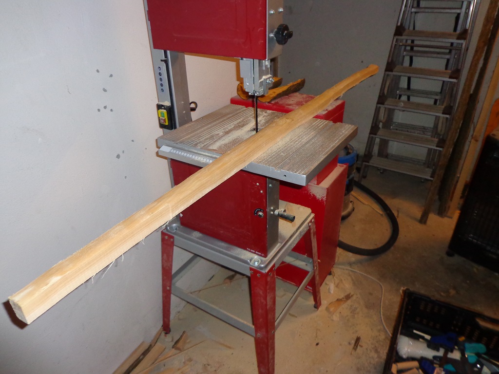

Vorhin in einem Anflug von Wahnsinn noch ein Bandsägenmassaker veranstaltet.
2ten Holler auf gute 3,5 breite und 4cm Dicke zugesägt und mit zum Trocknen gelegt.

Einhel TC-SB 305 U
Ich denke, dass ist das günstigste, was man zumindest IRGENDWIE gebrauchen kann.
Habe schon lange mit einer geliebäugelt... Und dann hatte ein Baumarkt hier in der Nähe das Teil doch tatsächlich in der Woche vor Weihnachten einen Hunni billiger in die Werbung genommen.
Da bin ich schwach geworden.
Hat den dicken Holler relativ klaglos geteilt, bis ich am Ende derb verkantet und das Blatt runtergerissen habe.
Ist aber nix kaputtgegangen.
Bin zufrieden. Für das Geld kann man nicht mehr erwarten.
Werde mir nur mal noch ein breites Blatt für gerade Schnitte und ein sehr dünnes für Feinarbeiten zulegen müssen.
Aber mein Hobbybudget ist mit der Säge erstmal für eine Weile ausgereitzt.

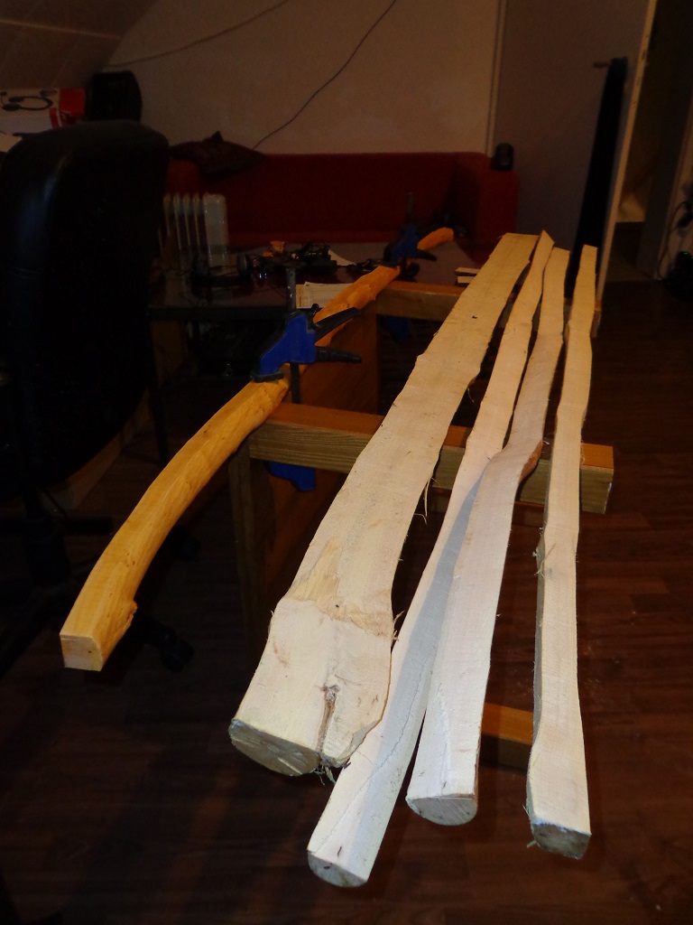

Heute mal die 2te Hälfte vom Holler auf Grobmaße geschnitten.
Der ELB-Teil liegt schon in der Wohnung und verliert nur noch gute 15g/Tag.
Hat sich auch nur ganz min imal verdreht -> werde sicher im Laufe der Woche näher an die Endmaße heranarbeiten.
Hartriegel ist raus, ca 90° Drehwuchs... ich nehme die halbwegs geraden 120cm und baue einen schicken Bogen für die Lütten draus denke ich.
Grob zugeschnitten... später arbeitender Bereich 6 auf 5cm breit<br />Nadeln noch nicht ausgearbeitet... kommt erst wenn er trocken ist und sich nix mehr bewegt
Dicke erstmal bei 2cm gelassen... geht beim (hoffentlich) fertigem Bogen vorraussichtlich auf 1,4-1,2cm runter
Erstmal aufm Dachboden festgezurrt, dass sich nix groß verdreht oder zieht
