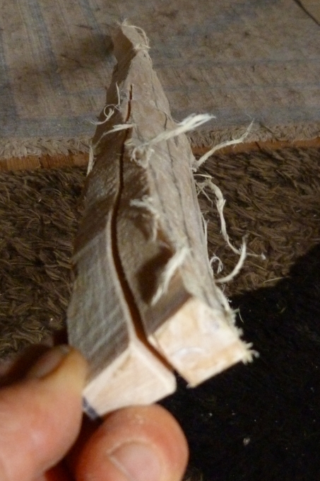

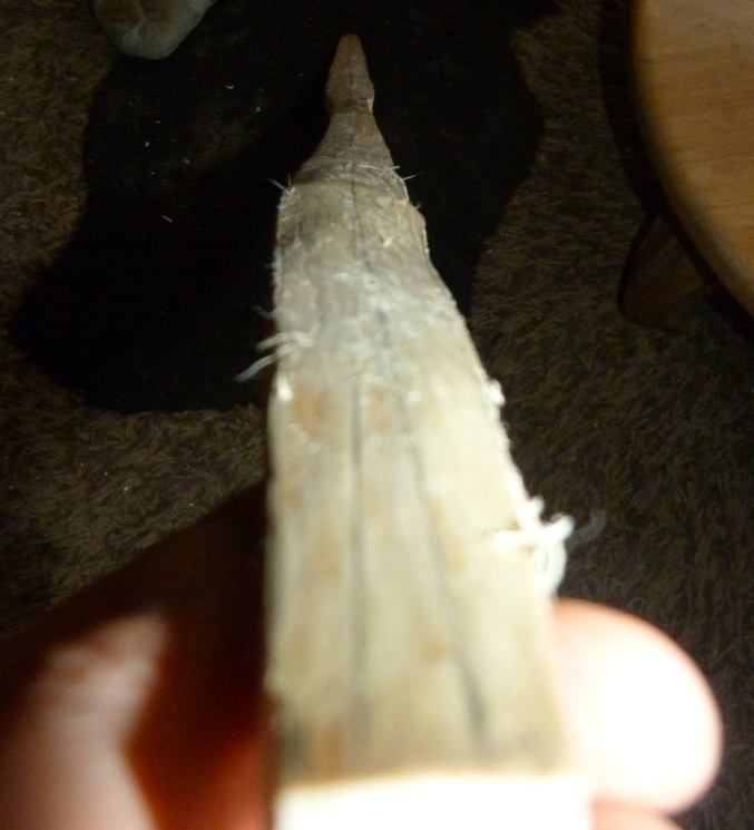

ich hab heute morgen schon eine schwere Niederlage einstecken müssen ... ich hab einen stave versaut... beim Raussägen des Dickenprofils ist mir die Stichsäge unten verlaufen... zu spät gemerkt... hin... evtl wird später noch ein Kinderbogen draus... sonst nehme ich dafür den e-Hobel, aber meiner hat nach 20 Jahren harter Arbeit den Geist aufgegeben...
@Dirk danke!
liebe Grüße benzi
PS Fazit: kein Bogenbau vor dem Tee

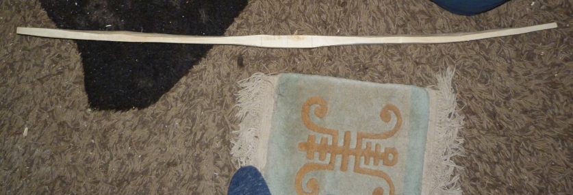

ich hab mich von heute morgen erholt und den zweiten stave bearbeitet:

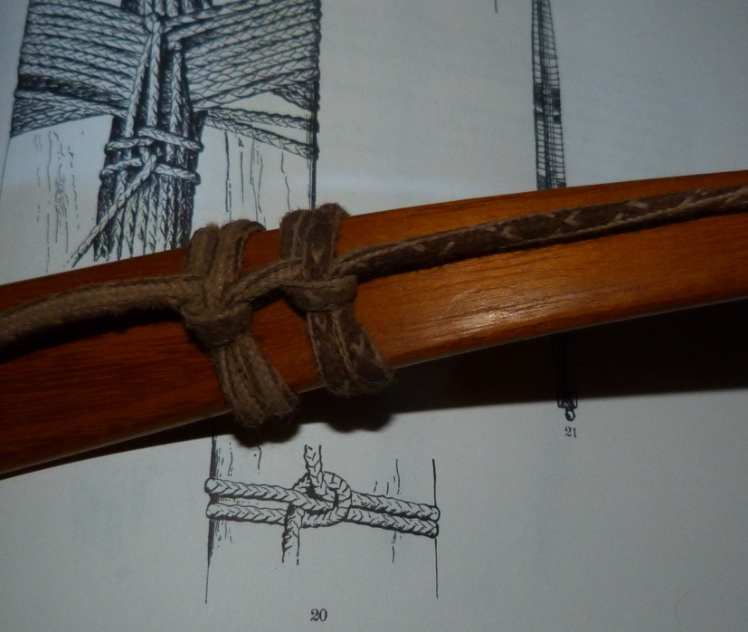

und ich übe die Knoten fürs Backing nach Anleitung
liebe Grüße benzi

Ahh, jetzt steig' ich da bei den Knoten mal durch, danke :)

@Osboan ich steige beim Verlauf der Sehne noch nicht ganz durch, beim einzelnen Knoten ja....

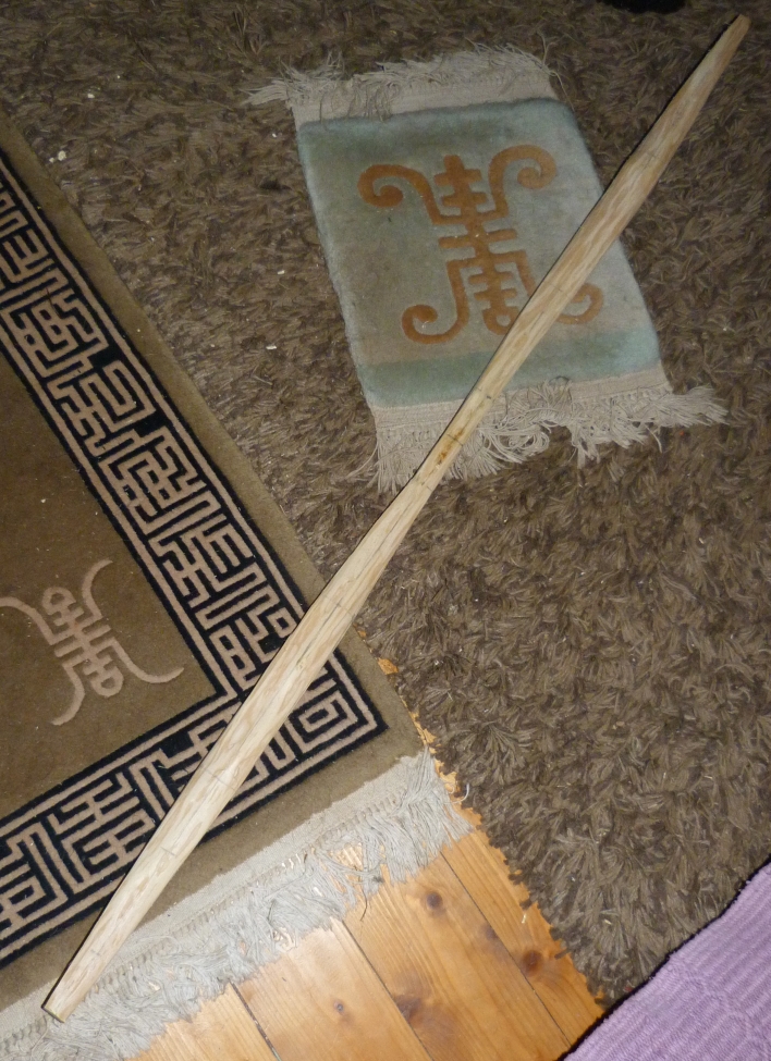

ich war nochmal im Wald und hab ein Haselstämmchen mitgebracht... ist aber wohl eher was für einen Korkenzieherwettbewerb
liebe Grüße benzi

meine Heransgehensweise soll wie folgt aussehen:
- runterarbeiten des staves auf nahezu Endmass
- biegen der Recurves
- arbeiten auf Endmass
- tillern bis Vollauszug und ca 35# bei 22" bei einer Bogenlänge von 127cm
- Finish (denn unter dem Kabelbacking geht das nicht mehr)
- Kabelbacking aus einer 4 Strang Kordel Dacron B 50 anbringen
ich bin gespannt ob das Backing nur die Bruchgefahr mindern soll oder eine Zugewichtszunahme ergibt, wobei das vermutich auch davon abhängt wie stark ich das Kabel anziehe...
Gedanken dazu erwünscht!
liebe Grüße benzi
