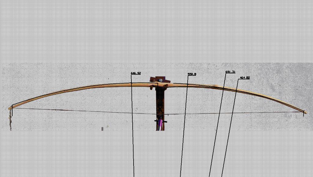

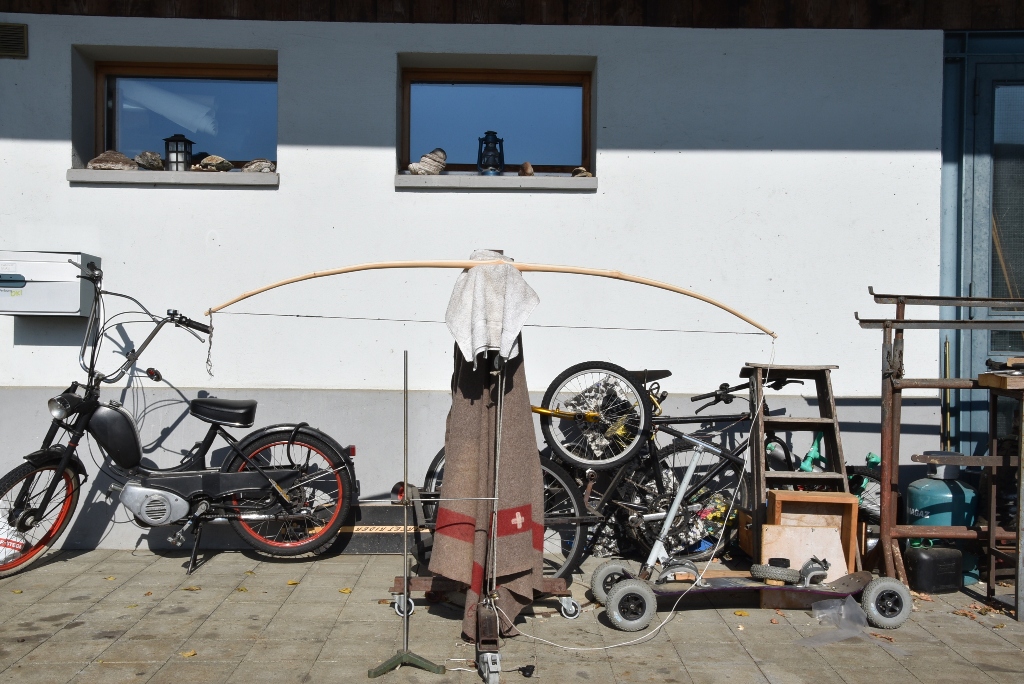

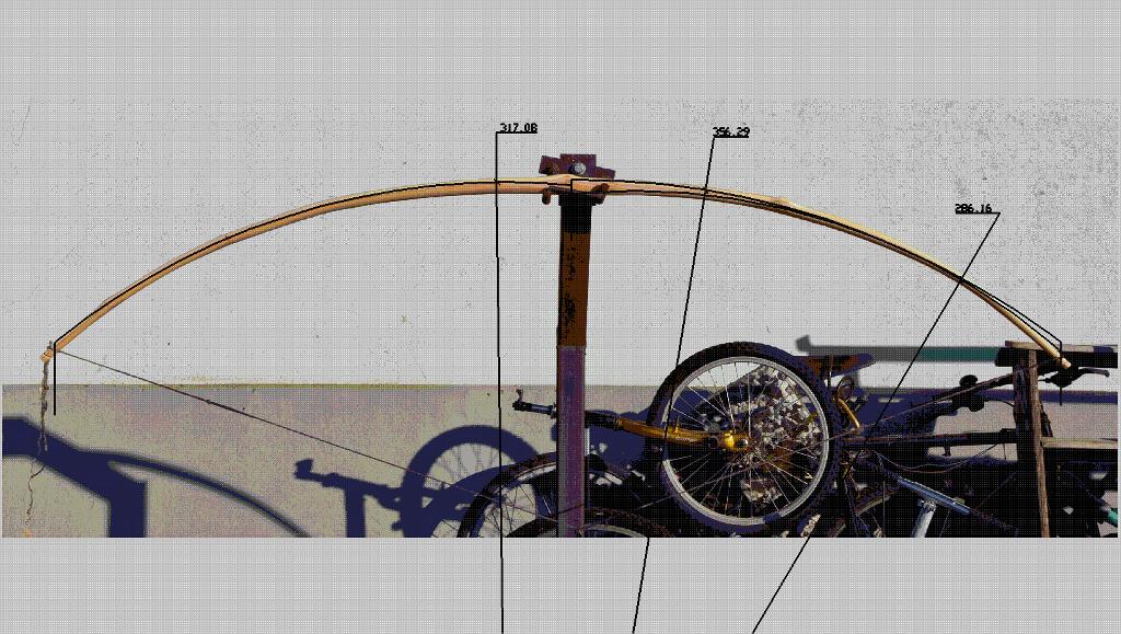

Re: Was soll das werden ein Test- Long- oder War-Bow?

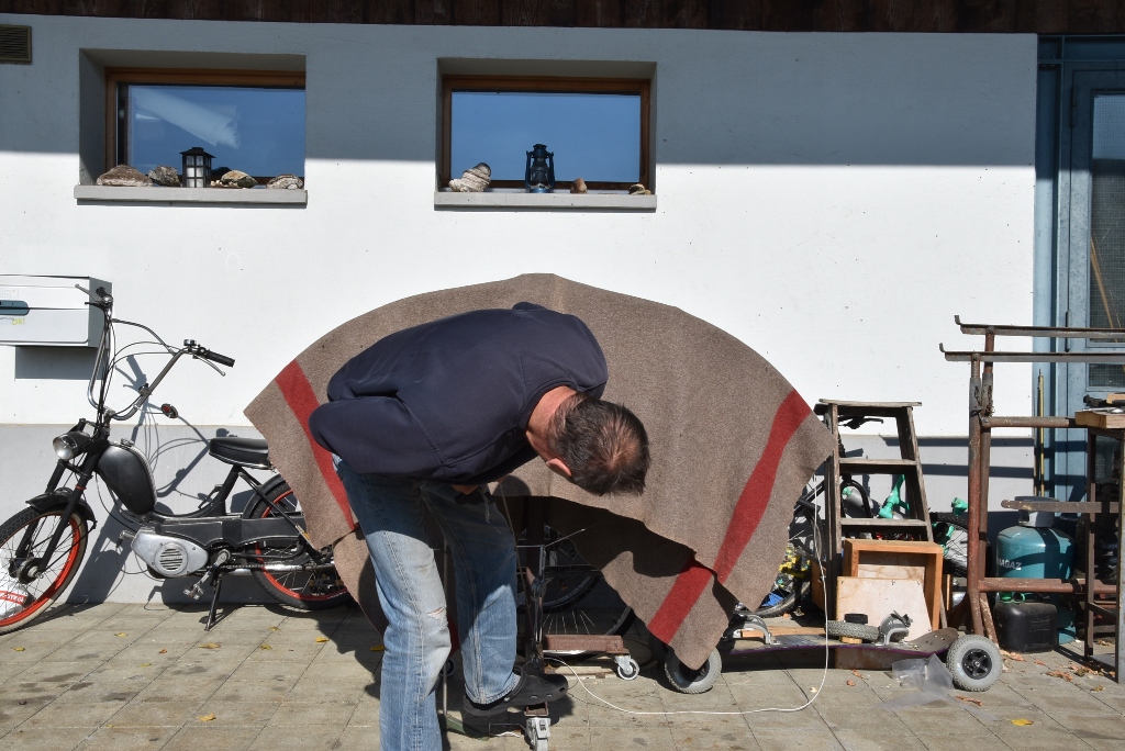

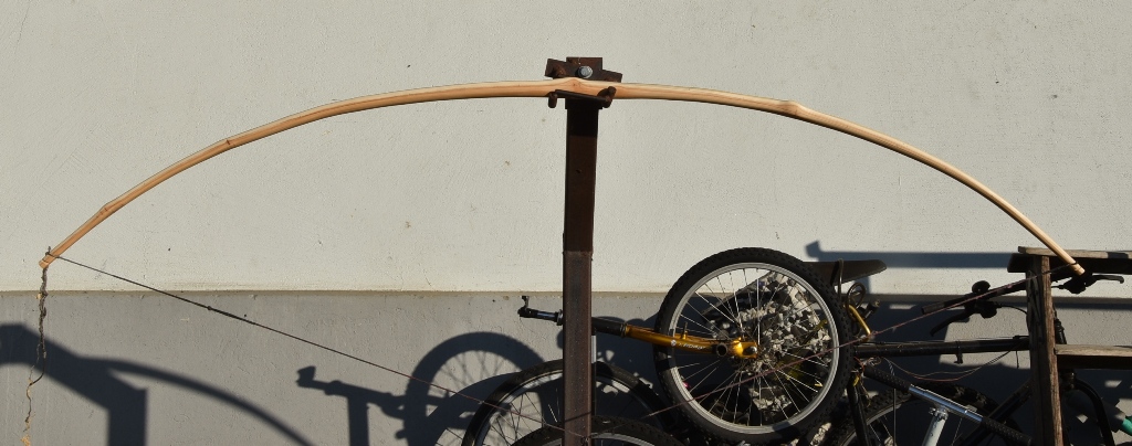

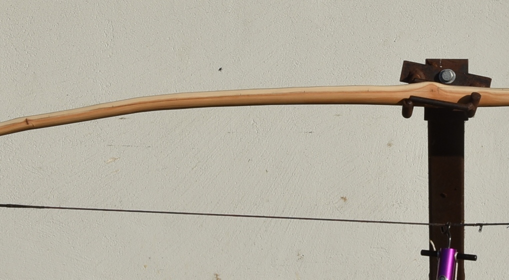

Voila Standhöhe 14.5cm. Den Tiller habe ich minimal nachbearbeitet um vor allem griffnah etwas mehr Biegung zu erhalten.
Zudem habe ich eine gerade Linie über die jeweiligen Wurfarme gezeichnet und alle 10cm einen Referenzpunkt gesetzt. Standhöhe Das gleiche Bild im *.bmp umgewandelt und die Radien im CAD über die Referenzpunkte eingezeichnet.
Auszug 26" ergibt lockere 80#. Vorläufiger maximaler Auszug meines Flaschenzugs mit eingehängter Bogenwaage. Die Waage selber hat auch nur eine Skala bis 90#, also muss ich mir da auch noch etwas einfallen lassen. Das selbe Bild mit den Radien.
Das Bestimmen der Radien mit der geraden Linie über die Seite der Wurfarme gibt mir die Sicherheit steife und Schwachstellen zu erkennen.was sonst manchmal echt schwierig wird.
Jau, ich denke jetzt ist es doch ein Testbogen der schlussendlich einen Schützen braucht
Mal sehen dass er fertig wird.
Eppur si muove

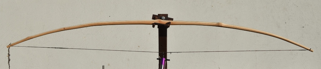

Warum nur so wenig standhöhe?
Schaut schonmal gut aus. Aber 31" Auszug sollten locker drin sein
Lg Tom Tom
Lg Tom Tom

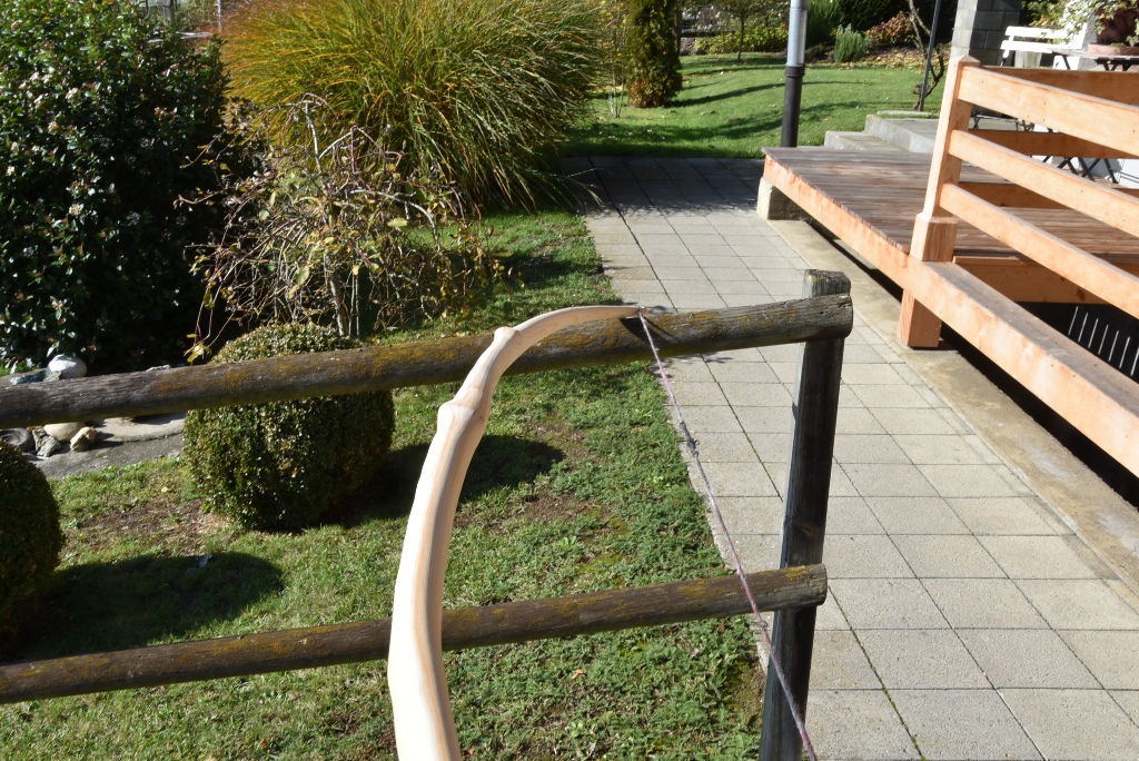

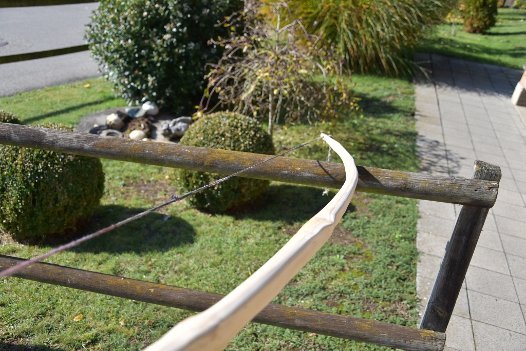

Wenn Du meinst.

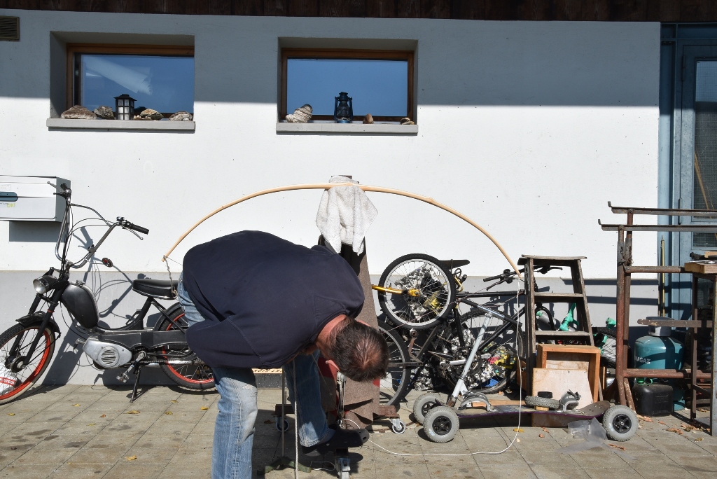

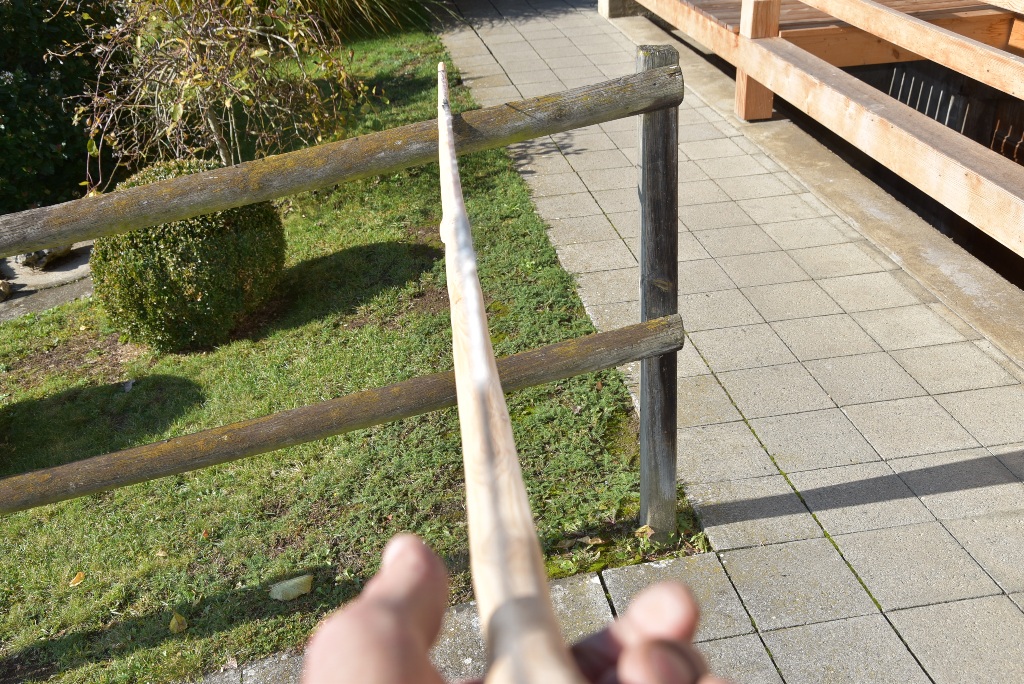

ab dem Totast habe ich noch etwas abgeschabt und nachkorrigiert
18 Cm Standhöhe - Auszug 32" nach AMO also ab Vorderkante. Mit Vorsichtsmassnahmen der erste Test Zuggewicht keine Ahnung! jedenfalls zuviel...
Jetzt muss ich mitten im freien Tag noch zu einer doofen Sitzung auf die Arbeit. Der Bogen wird also wohl erst am Wochenende fertig
Und jetzt keine Sprüche wegen der Haare
PS. Entschuldigung für den chaotischen Hintergrund Sohnemann unterstützt mich da sehr gut.
Eppur si muove
