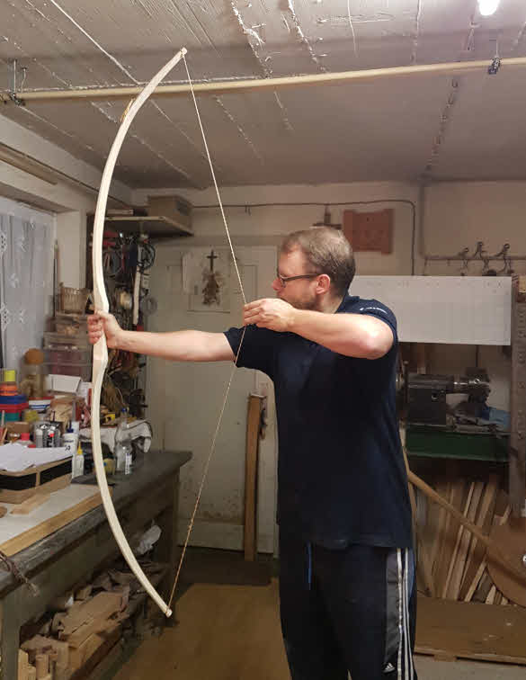

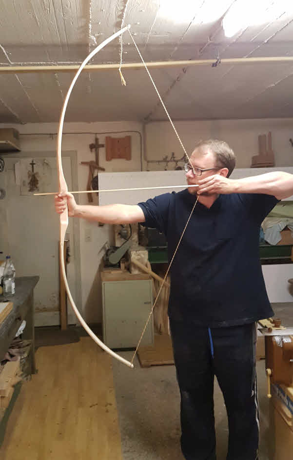

Also soweit nochmal vielen Dank an Euch Unterstützer...
Ich glaube ich hatte gestern noch einen erfolgreichen Abend... ;D
Hier mal die Bilder zu meinem 3. Haselbogen:
Bogen bei 68" (1Zoll noch gekürzt) Länge, ca. 40# bei 27" Auszug.
Teilauszug
Teilauszug
bei Vollauszug
bei Vollauszug
Nun stellt sich aber trotzdem die Frage... <Neugier> Kann ich den Bogen ohne Komplikationen nochauf 45# bringen? ???
Merci
Wolfgang.

Sieht sauber aus.
Aber wie meinst du das mit auf 45# bringen?
Willst du wieder was dranschleifen? ;D
Wenn 27" dein max Auszug ist kannst du den halt noch tempern.
Das könnte vielleicht die gewünschten 5# mehr bringen.
