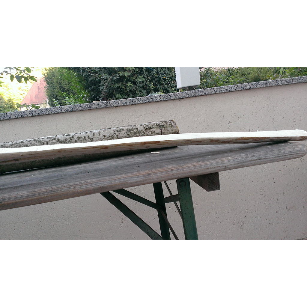

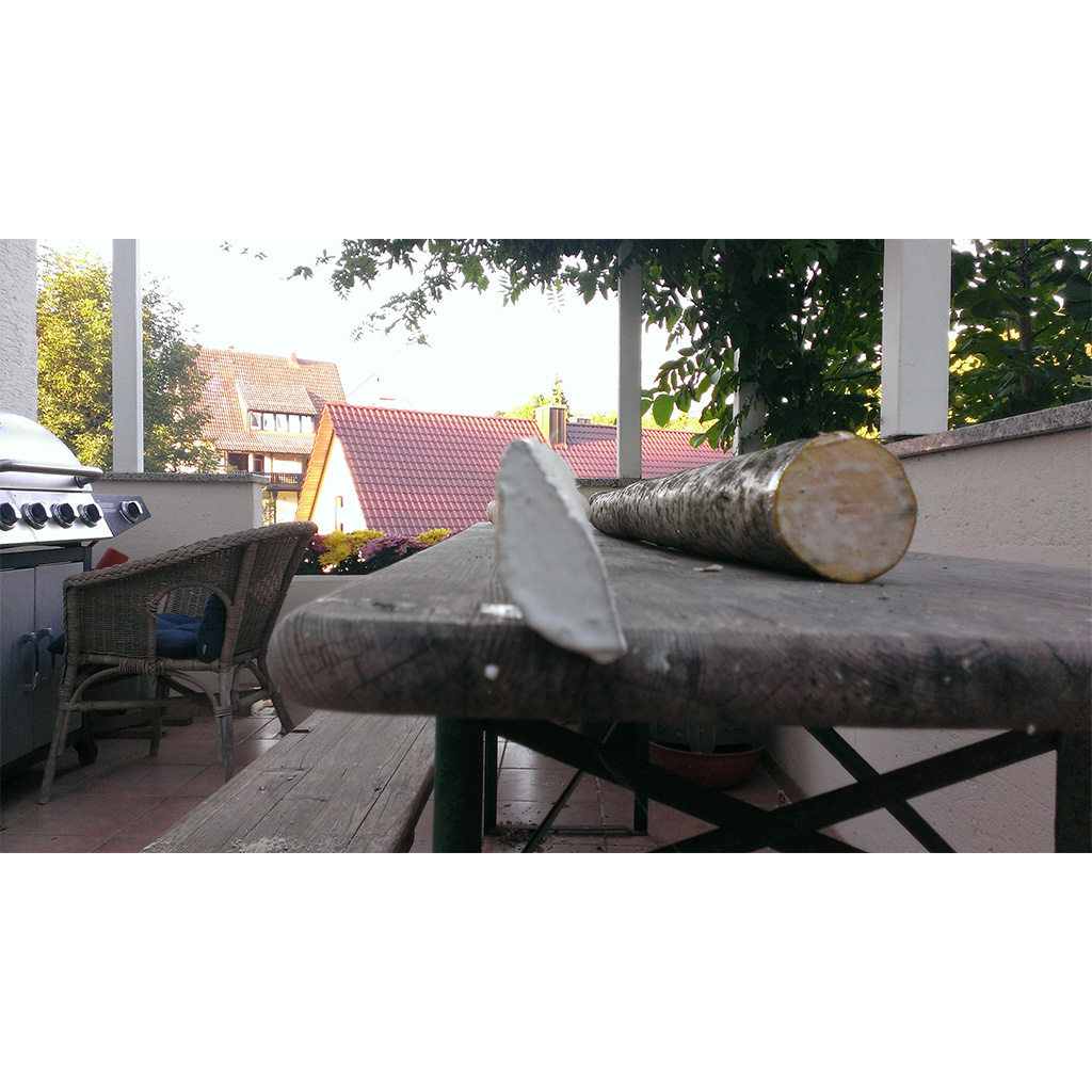

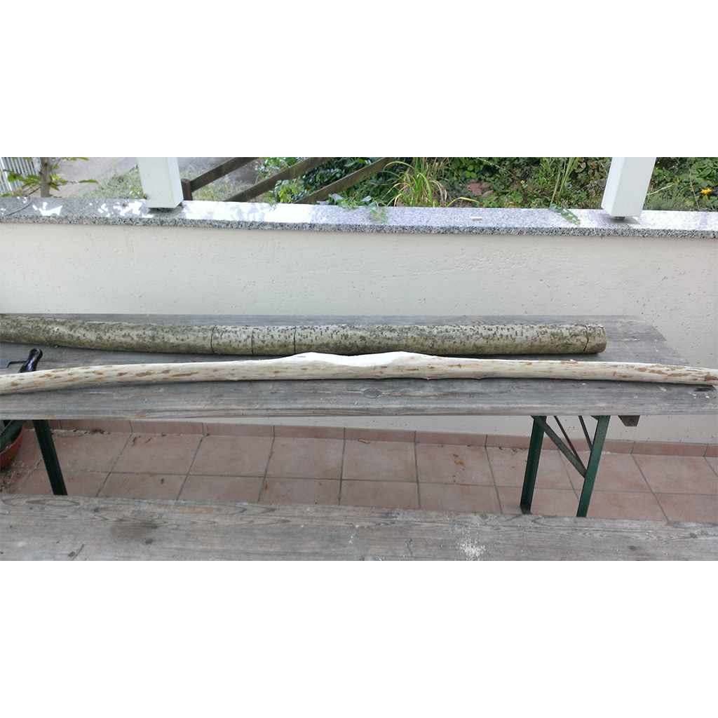

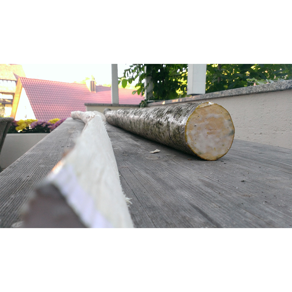

Moin, Ich bins nochmal ^^
Da ich noch kein Ziehmesser besitze habe ich an den abgesägten Überbleibseln
herumprobiert und die Säg- und Spalt-Methode angewandt...
also erstmal davon lass ich mal die Finger, das lief beides mal nicht so gut,
aber dabei ist mir auch aufgefallen, dass einer von den Stämmen ziemlichen Drehwuchs hat...
Was sollte ich jetzt beachten? Kann ich beim herunterarbeiten mit dem ziehmesser den drehwuchs einfach ignorieren?

Den Drehwurgs kannst bei Hasel in Bezug auf den Bogen ignorieren. Mit dem Ziehmesser musst halt aufpassen dass du in die richtige Richtung arbeitest, sonst reisst du Fasern raus.
Runterarbeiten geht auch mit dem Beil, wenn man's drauf hat. Am besten mit einem kleinen Zimmererbeil. Also eins was einseitig gerade ist.

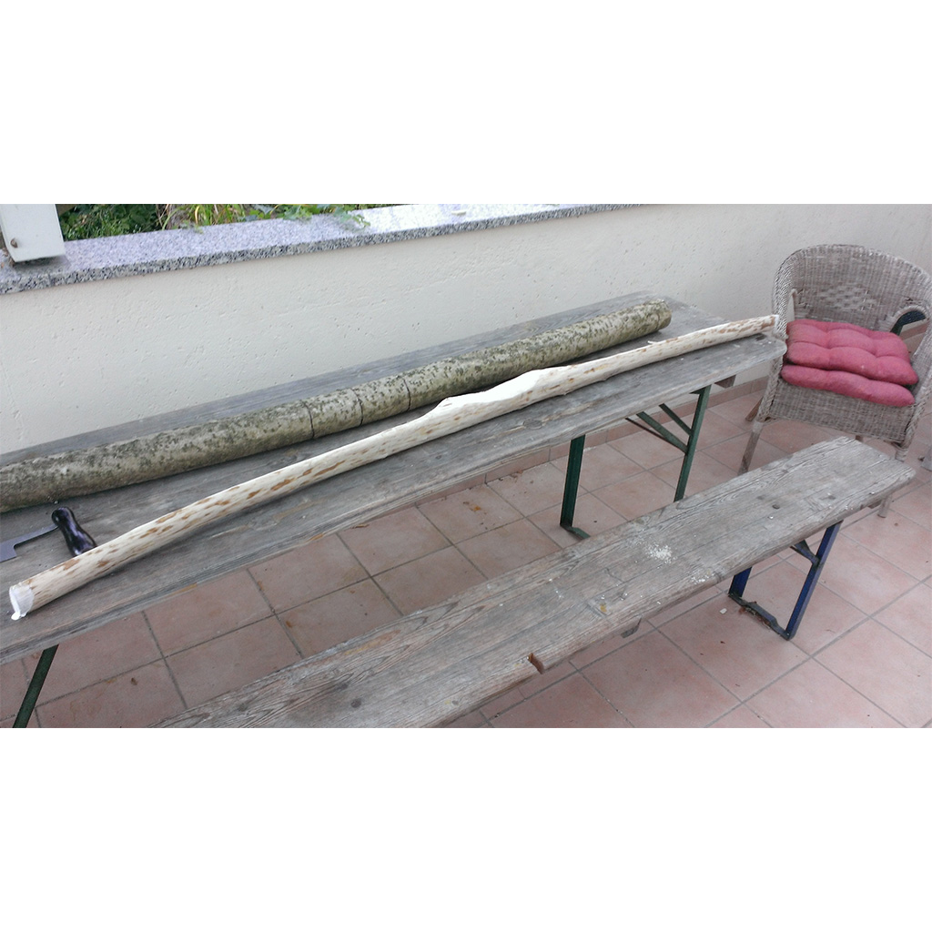

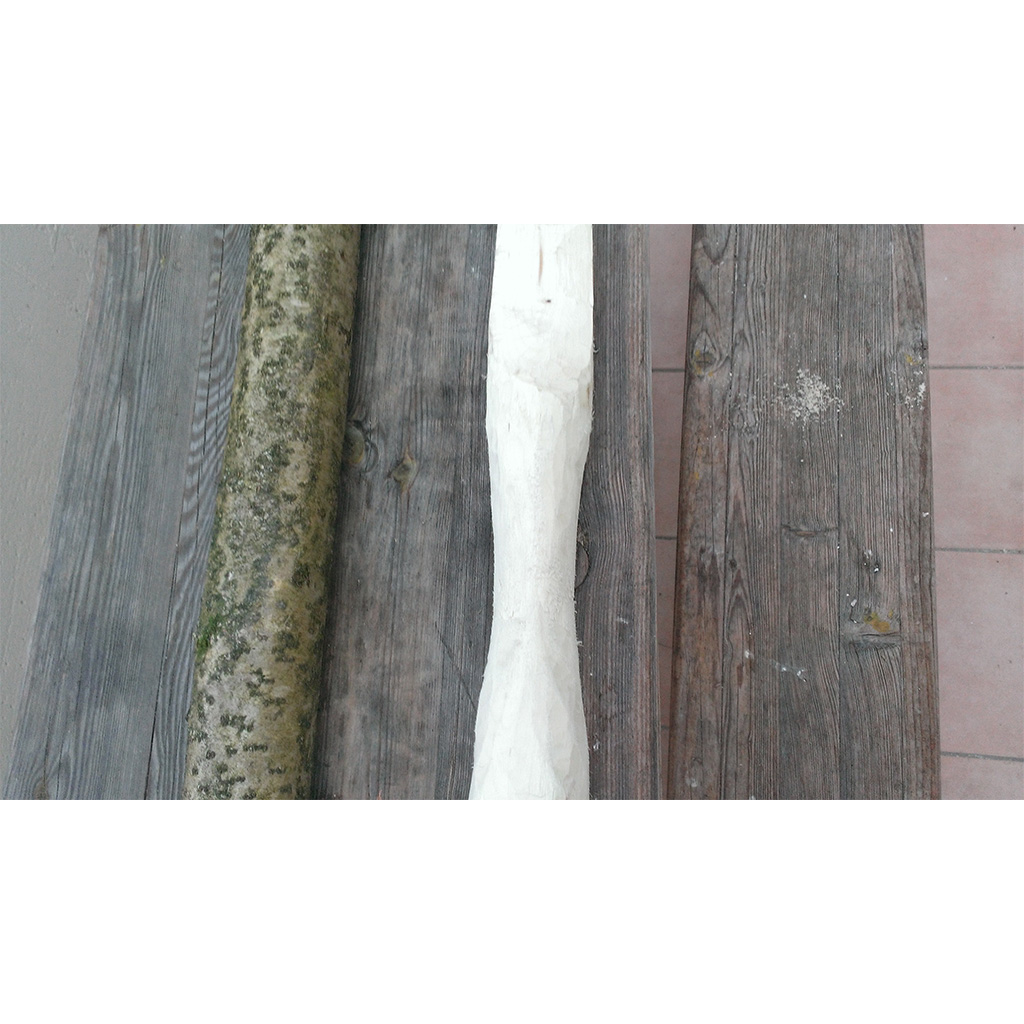

Sooooo,
bin jetzt mit dem
ersten Stave fertig, guckt mal wie ihrs findet.
Jetzt wüsst ich gerne noch ob ich wirklich nur an den stirnseiten mit leim versiegeln soll oder auch noch an anderen stellen, wie den Fadeouts.

Tach, am besten schmierste den ganzen Griffbereich (bauchseitig, also überall wo geschnitten wurde) bis deutlich über die Stellen, an denen der Markkanal auftaucht mit Holzleim ein.

Servus, ja Griff, Fade Out und Stirnseiten versiegeln und trocken lagern, nicht in die pralle Sonne.

Schaut Ok aus. Nur den Griff wuerd ich ned rausarbeiten. Das machst besser nach dem Tillern, weil 1. sparst dir die Arbeit, wenn er beim Tillen den Loeffel wirft und 2. kannst noch die Sehnenlage etwas anpassen.

Ja, beim Griff wäre weniger besser gewesen, so hast Du weniger Optionen bei der Griffgestaltung und ein höheres Risiko bei der Trocknung das sich ungünstige Risse auftun oder sich der Stave gerade im Griff beim Trocknen verdreht.
