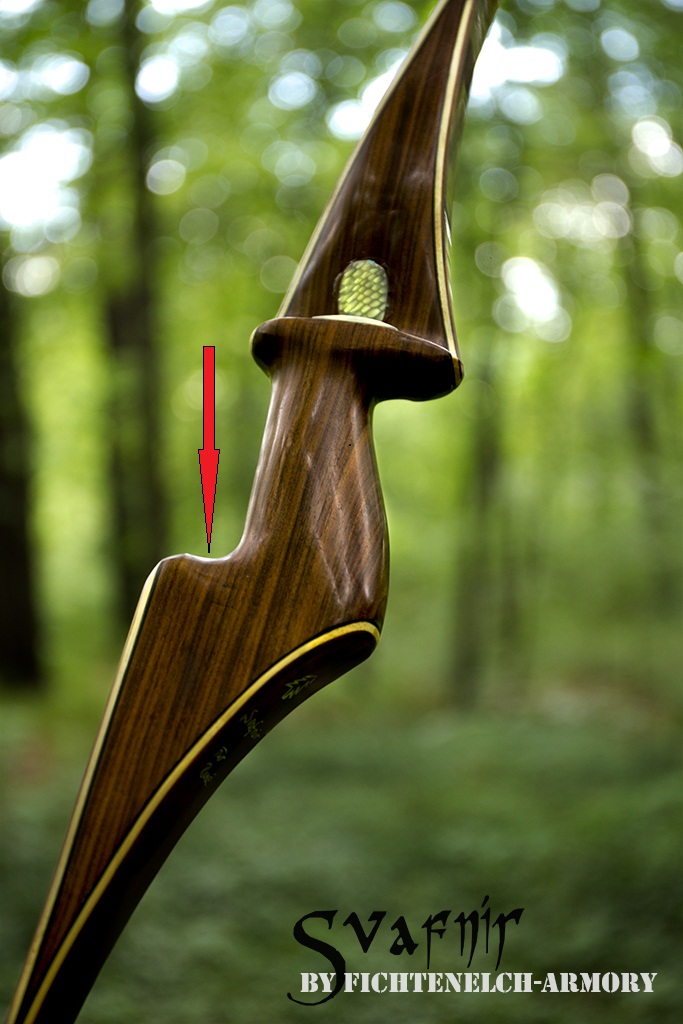

Hallo Fichtenelch78,
extravagant wie immer - Gratulation. Kann auf den Fotos nicht erkennen ob du den Griff irgendwie (i-beam od. ähnl.) verstärkt hast. Ohne Verstärkung hat der Griff mMn eine markante Schwachstelle u. birgt bei diesem Zuggewicht eine sehr hohe Bruchgefahr. Siehe Markierung am Foto.
Fichtenelch78
Beiträge: 1306
Re: "Svafnir" 56 Zoll Recurve im klassischen Outfit ;-)
Beitrag von Fichtenelch78 »
Jab. Da hast du natürlich recht! Das ist die kritische Stelle an dem Bogen. Deshalb ist der Griff wirklich nochmal verstärkt und zwar hat der Bogen 4 powerlams. Je zwei am Bauch und am Rücken. Dadurch wird der ganze Bereich etwas steifer ...und Palisander ist ja auch nicht unbedingt das weichste Holz. Ich hab den Bogen 500 Pfeile auferlegt und er lebt immernoch ...ich denke der hällt ;-)
