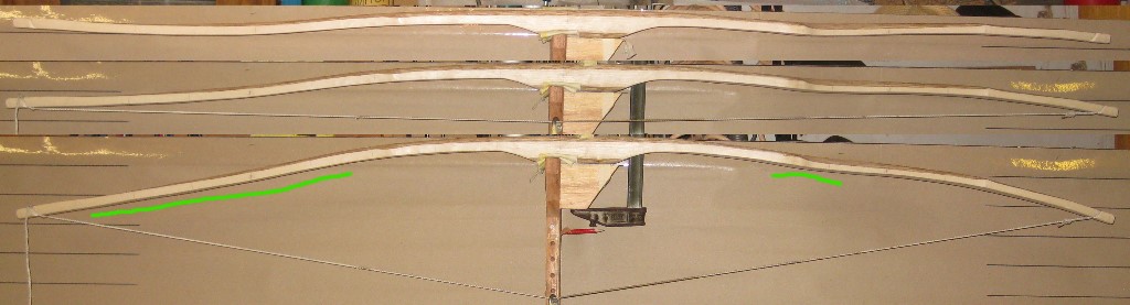

Verfasst: 03.08.2016, 09:08
von Dongelong
Weiter ging´s...
Danke Rotzeklotz, Kemoauc und Galighenna.
Nun ja, 3 Personen und 3 Vorschläge wie´s weitergehen könnte. Da hab ich mal ne Entscheidung treffen müssen.
So bin ich´s angegangen:
- die griffnahen Bereiche hab ich ganz in Ruhe gelassen (ca. 8cm nach dem Fadeout)
- Mitte bis Ende mal hier mal da noch abgenommenund versucht den Wa eine gleichmäßige Biegung zu geben
- mit Bodentiller überprüft
Fazit:
- Bodentiller: ich seh da nix - wenn ich den Bodentiller beurteilen müsste, würde ich sagen es biegt sich nur außen ???
- ich komm mir irgendwie zu vorsichtig vor, möchte aber nichts vergeigen
der jetzige Stand:
nicht gespannt/
gespannt/
9,5" Auszug (immer noch 25 lbs) bei den grünen Marken würde ich weitermachen
Was meint das Forum?
Es geht mühsam vorwärts aber es biegt sich wieder ein bisschen mehr ;D

Re: Hasel – mein Einstieg in den Bogenbau.
Verfasst: 03.08.2016, 09:19
von max2
Morgen,
sei vorsichtig mit den reflexen Bereichen, die Du grün markiert hast.
Wenn Du die so angleichst, dass im Vollauszug ein gleichmässig gebogener Wurfarm erscheint, sind die überlastet.
Gerade rechts den Knick wirst Du nicht wegkriegen, da kann eher Griffnah und ganz aussen noch mehr rum.
Gruss, Max
Verfasst: 03.08.2016, 09:59
von Dongelong
@ max2:
nö,nö, ich will am Ende keineswegs einen aalglatt gebogenen Wa haben. Ich versuche alle Stellen gleichmäßig zu belasten
( :D als Anfänger ha,ha,ha)
Der knick rechts soll auch gar nicht verschwinden, ich war nur der Meinung das der noch komplett steif ist da er bisher nur wenig abgeschabt worden ist.
wenn du der Meinung bist das Rechts außen und innen noch mehr biegen sollte, würde ich jetzt noch einen drauflegen und sagen:
Ich mach rechts komplett noch ein paar züge mit der Ziehklinge runter. Weil ich an dem markierten reflex keine Biegung sehe und sowiso noch zuviel Zuggewicht habe.
Liege ich damit daneben?
Dongelong
Verfasst: 03.08.2016, 10:23
von max2
Ja, kannste machen, direkt am Fadeout vielleicht nichts wegnehmen.
