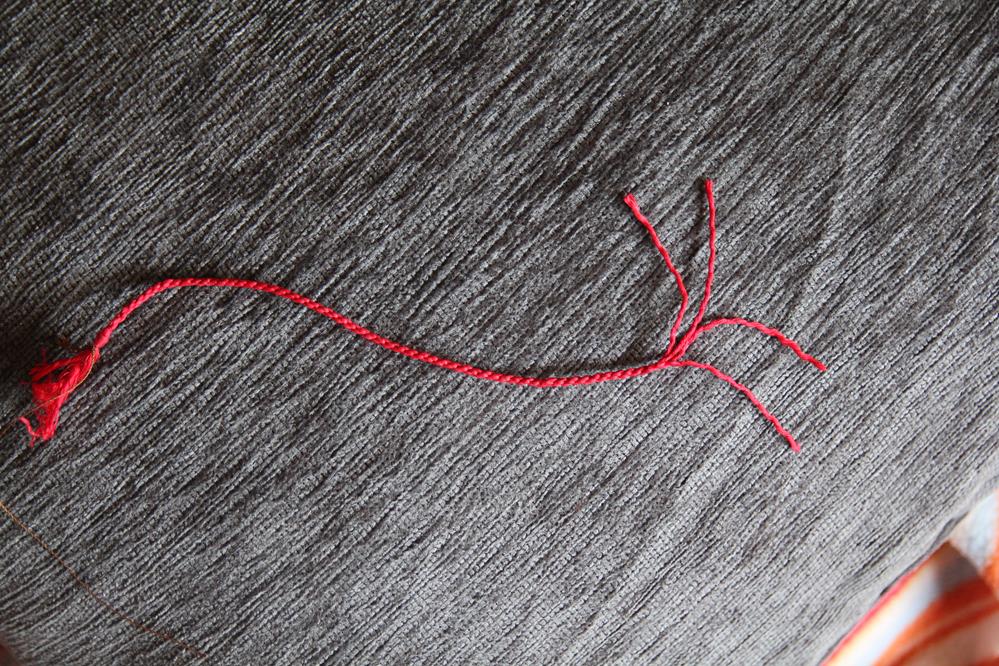

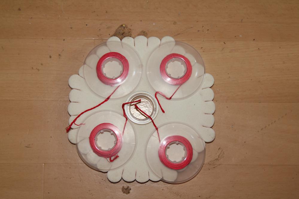

Hallo an alle
Die Farbaufträge am Korpus brauchen seine Zeit. In der Zwischenzeit wird die Kordel geflochten nach Kumihimo Art mit Seidenfäden.Gebraucht werden dafür 4 Seidenfäden von 0,8mm und 6m länge .Dieser einzelne Faden von 0,8mm besteht aus 40 einzelnen Seidenfäden. Die 4 Fäden auf der Flechtscheibe anbringen und mit der einfachsten Flechtung beginnen. Die Kordel die daraus ensteht muss ca. 1,5 m sein.
maruart
4 Seidenfäden 0,8mm,8m ( im Handel erhältlich
Der einzelne Faden - aus 40 Einzelfäden
Die 4 Einzelfäden mit Flechtscheibe Mobidai
Aufgespante Fäden
Aufgespante Fäden
Aus 4 Fäden ensteht die Kordel-Kordel besteht damit aus 160 Seidenfäden
Re: Ebira japanischer Köcher
Verfasst: 12.06.2016, 15:56
von tigama
ist die kordel tatsächlich geflochten ? oder gezwirnt/gedreht ?
Verfasst: 12.06.2016, 18:54
von maruart
Hallo tigama
zu deiner Frage - Es ist geflochten ,es ist die einfachste Art mit 4 Fäden, das Flechtmuster nennt sich - MARU YOTZU . Möchte man die Kordel dicker machen geht das mit mehr und/oder stärkeren Fadendurchmesser. Meine größte Kordel war 28 Fäden mit 1mm Fadenstärke. Mit der Japanischen Kumihimo Flechttechnik lassen sich Kordeln flechten sowie auch Bänder. Schau mal im Netz nach was es alles an Möglichkeiten an Mustern von Kordeln und Bändern gibt.
Bei meinem Utsubo Pfeilköcher mit Wildschweinfell wurde die Kordel aus 8 Fäden mit 1,5 mm Fadenstärke geflochten
Gruß maruart
Verfasst: 13.06.2016, 13:48
von maruart
Hallo an Alle
hier nun ein Bild meiner Kordeln und Bänder nach Kumihimo Flechttechnik

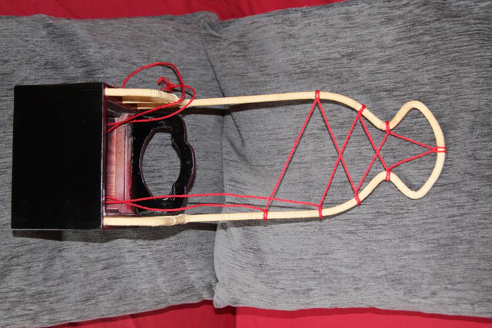

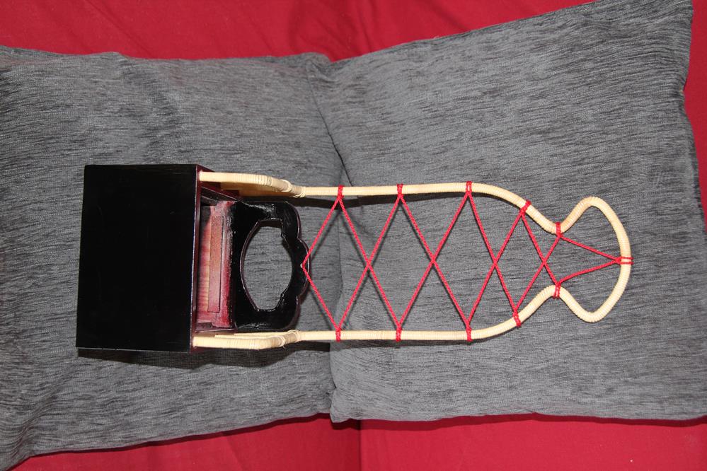

Hallo an Alle
mit der fertig geflochtenen Kordel nun den Tragrahmen verspannen. Fortzetzung folgt.
ich bekomme die Bilder nicht in die senkrechte - sorry
maruart
Verfasst: 15.06.2016, 20:33
von Bausch & Bogen
Moin Maruart,
erstmal: Danke, Danke, Danke, Danke, Danke, Danke
Wie schon der letzte Köcher super beschrieben, toll bebildert - macht richtig Spaß zu lesen.
Die Bilder sind nur in der Vorschau gedreht, wenn ich sie anklick stimmts.
Falls Du es veröffendlichen willst (also ausser uns paar Irren); im ersten Bild weist der oberste Pfeil links zu hoch, nicht das es dadurch unverständlich wird, nur der Form halber ....
Viel Erfolg,
Christian

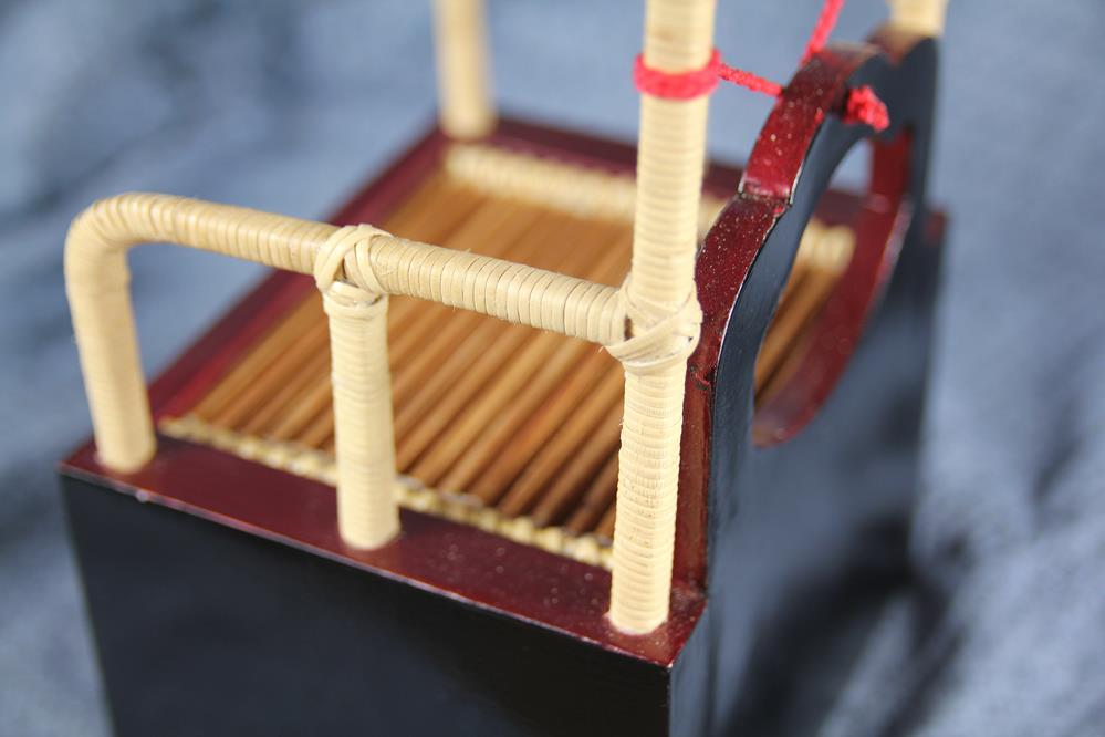

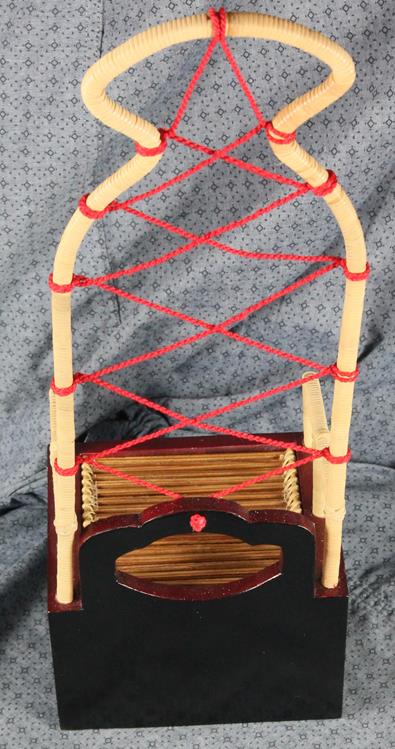

Hallo an Alle
hier nun einige Bilder kurz vor der Fertigstellung - nächster Schritt ihn mit Pfeilen zu bestücken.
mfg maruart
Verfasst: 16.06.2016, 17:49
von Markus
Ist es doch auch - ein Pfeilthron!
