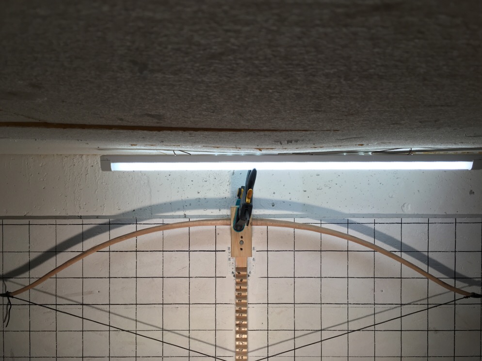

Hey Leute - lange nichts geschrieben und gefototet :p
Dafür gibt's heute mal ein Update -geflippte Enden : Check
Horntips : Check
Tillerbeurteilung : in progress
Also hier die 2 Bilder von heute - ich hoffe auf Feedback und Anregungen um weiter zu machen.
Standhöhe
Standhöhe
Auszug 18"@36#
Auszug 18"@36#
Ps: Tillerwand hat heute ersten weißen Anstrich bekommen. Hoffe danach auf bessere Bilder zur Beurteilung des Tillers.

Re: Roteiche Langbogen - Tillerhilfe ?
Verfasst: 21.06.2016, 22:19
von Labackel
Guten Abend ,
Soll ich die fehlende Resonanz jetzt als positiv oder negativ verbuchen? Ich persönlich finde den Tiller bis jetzt ganz ok.
Oder nicht?
Liebe Grüße
Verfasst: 21.06.2016, 22:45
von ralfmcghee
Ich finde den Tiller auch ziemlich gut. Eine Bemerkung habe ich, aber die solltest Du mit allergrößtem Vorbehalt betrachten. Für mein Auge könnte im rechten Wurfarm im Bereich des 5./6. Quadrates Deiner Tillerwand ein Hauch (!) mehr Biegung sein. Bevor Du da aber mit der Ziehklinge herangehst, warte lieber noch auf ein paar weitere Meinungen.
Verfasst: 21.06.2016, 23:06
von Exus
der Flip ist dir gut gelungen zu dem Tiller muss ich fast sagen das du deine Photos besser beleuchten must.
Mann muss sehr dicht herran Zoomen um Fehler zu finden
Gut ist wenn man das Zuggewicht
16 18 20" kennt, dann kann man das theoretische Zuggewicht bei 22 24 26" etc schätzen.
mann kann so erfahren wieviel reserve man noch für den besseren tiller hatt
links griffnah steifer als rechts
und etwas steif im aussenbereich
danach vieleicht 20' und zuggewichts reserve messen und bessere beleuchtung bei den photos.
sieht ok aus für mich
Standhöhe ist wieviel cm 10-15?
Würde mit 10 cm bleistift beide seiten genauer nach steife stellen absuchen
Exus (Kein Profi)
Verfasst: 22.06.2016, 05:29
von Labackel
Also ich werde mal heute Abend das Zuggewicht in 3 Stufen messen.
Dann noch ein wenig herumkratzen und dann mal schauen wie es aussieht.
Das mit dem Licht stimmt wohl - aber besser beleuchten geht leider nicht. Ich hoffe mit der weißen Tillerwand etwas mehr Licht bzw. Kontradt in das ganze zu kriegen, dass man den Bogen besser erkennen kann.
Liebe Grüße
Dustin
Verfasst: 22.06.2016, 08:21
von Exus
ausserdem ist es nicht verkert das man 5-10# reserve hat da bei einem gut getillerten bogen oft erst ab 15 cm standhöhe und ab 20' auszug das bogenholz set bekommt wen der set gleichmässig verteilt ist ist es gut .
Ich habe auch oft bei 15 standhöhe und 20 zoll pfeile bei 20 zoll makiert (damit man den bogen nicht über 20 zoll auszieht) und paar testschüsse gemacht (aber jeder hat seine methode :)
ich lege den bogen ab 15 stand und 20 zoll nicht mehr auf den tillerstock.
ich mache lieber von einem schuss ein video und ziehe aus dem video mit einem screenshot im momentanen max auszug ein bild raus um zu verhindern das der bogen wegen einem bild zulange max aufgespannt ist wenn ein bogen soweit ist schaue ich mir das bild an und entscheide am standbild wo was gemacht werden muss suche mit 10cm bleistift steife stellen am bogen und wen noch genug reserve zuggewicht da ist kann man weiter tillern wen nicht ist bogen fertig aber wie gesagt jeder hat seine methode das schöne an meiner man ist draussen (schiessen) oder zb im wohnzimmer bei frau vorm tv und sucht steife stellen am bogen mit bleistift und markiert sie (aufpassen das bogenenden nix treffen besonders nicht die Frau)
viel spass
Verfasst: 22.06.2016, 19:33
von Labackel
So heute dann die ersten Bilder vor weißer Tillerwand. Ich hoffe die Bilder sind jetzt aussagekräftiger als vorher.
Entspannt
Entspannt
Standhöhe 14,5 cm
Standhöhe 14,5 cm
Auszug 20"
Auszug 20"
Zuggewicht bei 16" : 29,4#
bei 18" : 34,6#
bei 20" : 40,0#
Also genug Reserve sollte vorhanden sein. Richtig?
Liebe Grüße
Verfasst: 22.06.2016, 20:33
von Blacksmith77K
40#@20" bedeuten bei linearem Auszug rund 80#@32"
Verfasst: 22.06.2016, 20:48
von Labackel
Blacky - das klingt ganz schön viel. Ziehe allerdings ja eh nur bis 29" das Zuggewicht läge
ja dann bei ca 60-70# oder?
Mit 50@28" könnt ich mich anfreunden - das wäre ein Ziel zum trainieren.
Kannst du denn sonst arge Fehler beim tiller entdecken?
Liebe Grüße
Verfasst: 22.06.2016, 22:35
von fatz
also bei linearem Auszug komm ich da auf 72#@32" bzw 61#@28"
Wie der Blacky auf 80 kommt, haett ich gern mal vorgerechnet. Nach den Messdaten sind's 2.7# pro Zoll und 12*2.7 +40 sind bei mir 72kommabisslwas
