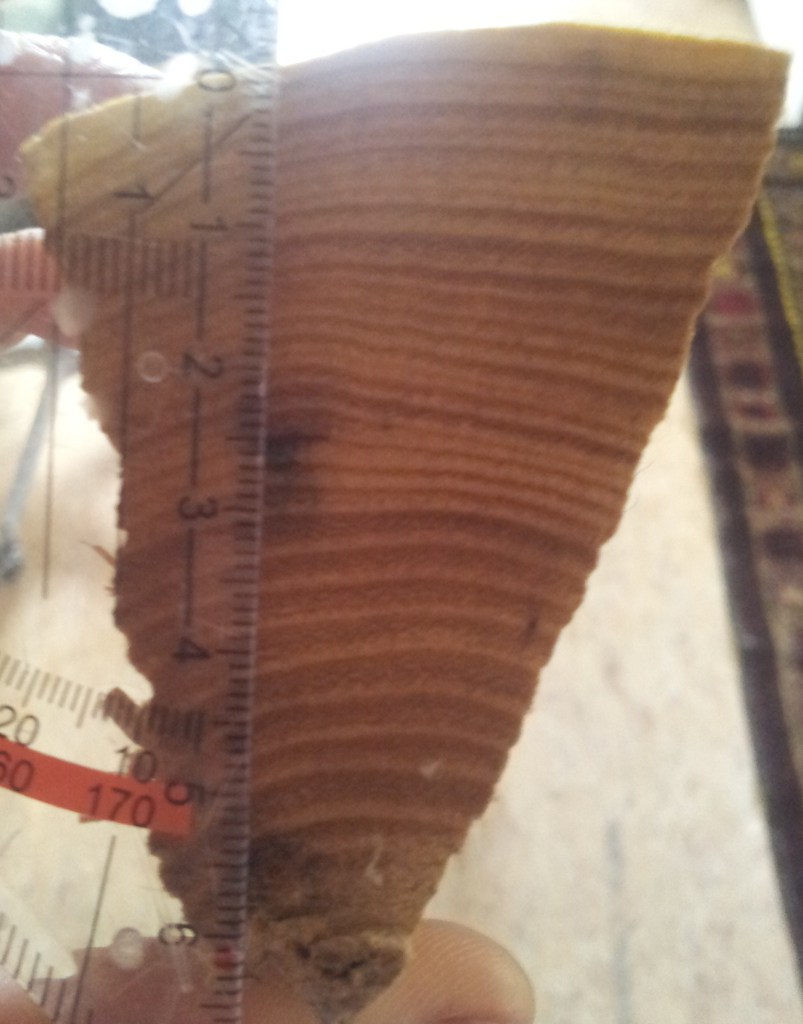

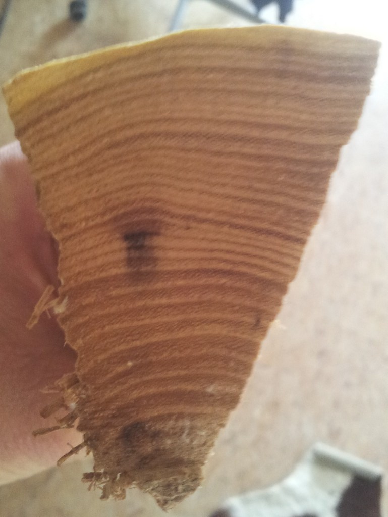

Einen Stave habe ich noch übrig. Jedoch eine Robinie mit zweifelhafter Qualität (hab den geschenkt bekommen). Ist es möglich da einen Bogen draus zu machen, oder ist der Spähtholzanteil einfach zu gering?
Aus den Augen, aus dem Sinn.
Beiträge: 22710
Hat Dank erhalten: 202 Mal
Re: Hickory, welches Design?
Maßstab daneben wäre hilfreich...
ca. 4 Ringe von Außen gibt es einen, der gar nicht SOO schlecht als Rücken aussähe.
Und es hängt natürlich davon ab, welche Länge verfügbar ist und welches Zuggewicht angepeilt wird.
UNmöglich würde ich nicht sagen. WENN das Holz nicht übertrocknet ist. (Robinie ist da empfindlich!)...
PS: Ach so, und natürlich NUR als Flachbogen. Linsenförmiger Querschnitt, also Bauchwölbung = Rückenwölbung, der Dickentaper findet dazwischen statt, (von der Seite gesehen wird der Rand also zum Griff hin kontinuierlich dicker).

Geplant war ein Flachbogen von mind. 4cm Breite mit ca 55 Pfund. Der Stave ist 169cm lang.

Servus, ich würd den Ring bei ca. 1,1 cm von Oben nehmen, aber Vorsicht beim Rückenring freilegen. Erst einen oder zwei Ringe darüber mit Ziehmesser freilegen und dann den Letzten mach ich nur mehr mit Ziehklinge.
55# ist sehr viel, ich würd eher etwas weniger machen.

Dann mach ich ihn etwas schwächer. Welche wurfarmdicke würdet ihr mir empfehlen?
Was mich hier einfach abschreckt ist, dass kaum Spätholz vorhanden ist. Ich tippe mal darauf, dass der sehr stark knittern wird.

Robinie braucht einen flachen Bauch gegen Knittern. WA-Breite mind. 4 cm, Dicke je nach Zuggewicht und Design. Ich bau gerne Halbpyramide, da brauch es halt dann einen leichten Dickentaper, so grob von 1,8 am Fade Out ausgehend, sind aber immer nur Richtwerte, also vorsichtig herantasten und immer Foto einstellen.
Gruß Thomas
Beiträge: 22710
Der beste Holzbereich (SO sollte Robine für den Bogenbau aussehen!) liegt bei ca. 3 - 5 cm.
Da sind aber nur knapp 3 cm Breite drin.
Für 50+X # zu wenig. GEHT zwar, aber nicht sicher und nix für Anfänger...
Ich würde daher hier den gegenteiligen Weg gehen, den Ring bei 3 - 4 mm als Rücken nehmen, und so breit und flach wie möglich bauen.

Tatsächlich würde ich es eher genau so versuchen - aber eben nicht als klassischer Flachbogen sondern als Cherokee-Langbogen (vgl. Bibel des traditionellen Bogenbaus Bd2, S. 86-88, Abb. S. 89). Also Ringe bei 3cm, ohne spez. Griffbereich, über volle Länge biegend und mit +/- recheckigen Querschnitt (liebevoll Indianerlatte genannt). Das ist auch nicht schwerer als eine klassischen Flachbogen zu bauen (mMn sogar eher leichter).
Das mag vielleicht nicht der ursprüngliche Plan sein, aber manchmal ist es besser sich dem anzupassen, was das Holz bereithält, als einen Plan gegen das konkrete Stück Holz durchsetzen zu wollen - nur meine Meinung :)

Hat sich erledigt. Im oberen Bereich war einach zu viel Frühholz. Hat man beim freilegen noch deutlicher gemerkt. Habe dann den ersten Jahresring bei 3cm freigelegt. Leider war er an ein paar Stellen nur noch 2 cm breit. Meiner Meinung nach deutlich zu schmal für Robinie.
Hoffe der nächste Robinienstave hat bessere Jahresringe.
