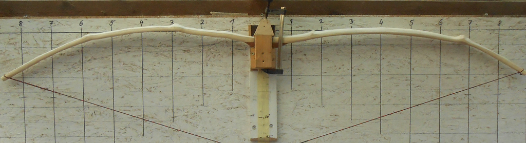

Heute habe ich noch ein bißchen am Holunder rumgeschnippelt.
Holunder:
Die Wurfarme habe ich weiter ausgedünnt und dabei immer darauf geachtet, dass sie möglichst in allen Bereichen eine gleichmäßige Stärke haben.
immer schön messen
immer schön messen
Nachdem der Bodentiller einigermaßen ok war, habe ich die Tillersehne aufgezogen und angefangen den Bogen auf dem Tillerstock zu tillern.
Reflex derzeit noch ca. 15 cm
Das ist bei dem Reflex ein echter Krampf, jedes Mal muß ich den Bogen mit einer Schraubzwinge festsetzen, damit er nicht umschlägt. >:(
Aber so langsam biegt er sich.
Morgen werde ich wohl weitermachen, besonders der linke WA biegt sich noch nicht ordentlich. Die Biegung kommt noch hauptsächlich aus den Bereichen um die Knoten/Astansätze und muss noch auf die Bereiche dazwischen verteilt werden. Beim rechten WA muss der Bereich zwischen 2 und 4 noch mehr biegen, sonst bin ich bisher eigentlich noch ganz zufrieden.
Ich bin echt gespannt, ob der Holler das überlebt.
Heute hab ich schon den ganzen Tag rümgegrübelt, ob ich nicht ein Seidenbacking als Bruchschutz draufmachen sollte. Ist das sinnvoll, oder nicht??
LG Jürgen

Ich habe zwar noch nie ein Seidenbacking gemacht, glaube aber, dass damit eine Explosion (sollte sie passieren) nicht verhindert werden kann.(bei den Kräften, die da wirken ::) )
Auf jeden Fall wünsche ich Dir alles Gute beim weiteren Tillern. Wenns klappt, wirds ein geiler Bogen !

Also, wenn Du nicht Sapling-König wirst dann gehst Du mit dem Bogen zumindest als "Reflexbändiger" in die FC-Geschichte ein. :D
Grüße und weiterhin viel Erfolg

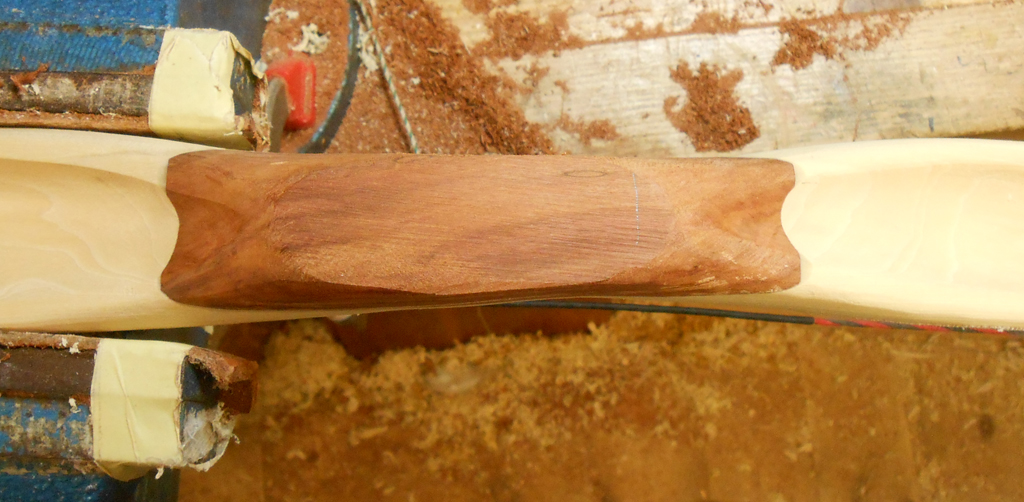

Nach dem Tillern habe ich mir erst einmal ein bißchen Holz für die Griffverstärkung und für die Overlays rausgesucht. Anschließend hab ich das Griffholz zugesägt, geschliffen, den Griffbereich am Bogen plangeschliffen und mit Epoxy verklebt.

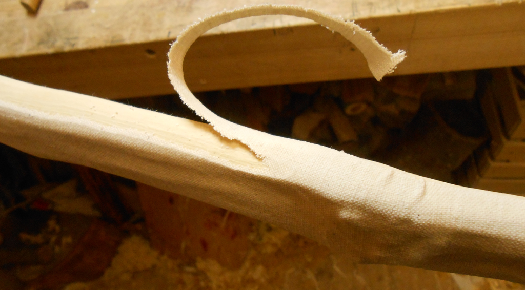

Den Riss habe ich am Dienstag abend noch mit Endfest behandelt und gestern habe ich dem Bogen ein Leinenbacking verpasst. Gearbeitet habe ich nach Selfbowers Videoanleitung.
Zuerst den Leinenstreifen angepasst, zugeschnitten und in einem Leim-Wassergemisch eingeweicht, dann mit Ponal aufgeklebt und mit Hosengummi schön verschnürt.
Anprobe des Leinenbackings
schön verschnürt
schön verschnürt
Heute habe ich dann die Leinenüberstände entfernt und alles noch einmal geschliffen, anschließend den Griffbereich weiter ausgearbeitet und weiter getillert.
Überstände entfernen
Griffbereich mit Mirabelle
biegt sich schon ganz gut

Der Riss hat sich bisher noch nicht wieder bemerkbar gemacht. Ich will hoffe das es so bleibt, ansonsten biegt er sich aber schon ganz gut. Die Sehne habe ich dann weiter eingekürzt und so gespannt darf er jetzt übernachten, mal sehen wie er morgen aussieht.
