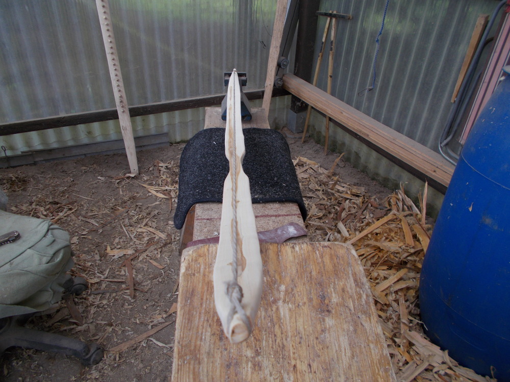

Nur mal eben so ein kurzer Statusbericht:Meine beiden Süßkirschen haben jetzt etwa 2 Wochen in Spannvorrichtungen
gezwängt in meiner kalten Werkstatt zugebracht.Immer mal wieder kontrolliert und ausgerichtet.

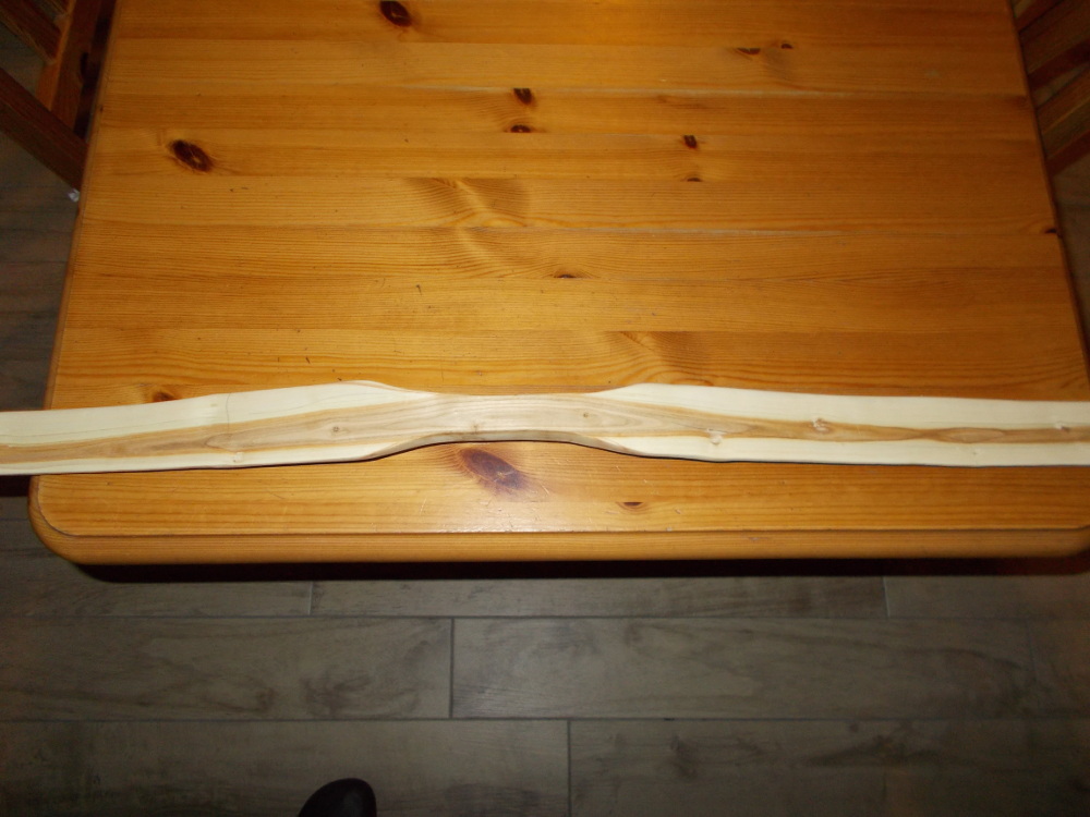

Heute habe ich nun den kürzeren der beiden ins Haus geholt.Der sollte eigentlich mein Plan B Projekt werden,
ist aber in seiner Entwicklung schon etwas weiter. Gewicht kann ich leider nicht messen, das gibt meine Waage
nicht her. Erst mal liegt er im kühlen Schlafzimmer auf dem Schrank.Beim Trocknen draußen hat er anständig
Reflex bekommen, und mit dem Sehnenverlauf bin auch zufrieden.
Noch der Sehnenverlauf vorher und nachher

Hallo Mühle, ich würde das Holz wieder an einem Balken o.ä. befestigen, da es sich bei dem momentanen nicht trockenen Zustand wieder verwerfen kann, wahrscheinlich wird.

Ja, ich denke auch, daß sich die Staves wieder in irgend eine Richtung drehen oder verziehen werden,wenn sie
im wärmeren Haus sind. Aber wenn ich sie auf einen Balken oder ähnliches spanne, kann ich sie nicht rein holen.
Das geht aus Platzgründen nicht. Mein Plan also: Antrocknen lassen und dann bei Bedarf richten. Um überhaupt
Fortschritte zu erzielen, hab ich heute meinen Faforiten aus seiner Spannvorrichtung draußen befreit und ihn zu
seinem Bruder gelegt, können sie sich ein bißchen unterhalten. Etwas ist er ja im Griff gerader geworden, aber
ziemlich verschoben sieht er schon aus.Über das Design bin ich mir noch nicht ganz im Klaren, aber noch ist
genug Material da, so daß ich noch genug Optionen habe, irgend was Einfaches auf alle Fälle.
Schöne Woche noch Mühle

Oha, so etwas in noch viel krummer hatte ich gerade auch. Ich habe zuerst versucht, den Roh-Bogen im oberen Wurfarm zu dämpfen und seitlich gerade zu biegen. Das war keine besonders gute Idee, er zog sich nämlich nach ein paar Tagen wieder in die alte Krümmung zurück.
In einem zweiten Versuch habe ich mittels Dampf im Griff gebogen. Zunächst hat das auch funktioniert. Beim Tillern allerdings ist mir der Bogen gebrochen und zwar an der Stelle im Wurfarm an der ich herumgedämpft hatte.
Wenn Du den Bogen gerade haben möchtest, würde ich Dir zu einem Biegeversuch im Griff raten, sofern nicht jemand eine bessere Idee hat.
Ralf

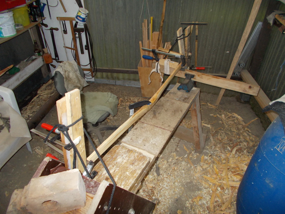

Guten Abend, liebe Leute!
Mal ein paar Infos von den Fortschritten oder auch nicht.Langsam macht sich Frustration bei mir breit.Mein
Faforit ist trotz aller Bemühungen noch genau so krumm, wie am ersten Tag, hinzu kommt nun noch, daß
sich die WA verdrehen. Deshalb wieder raus in die Zwangsjacke.
schon wieder eingespannt
Dem Kurzen habe ich versucht, die Richtung vorzugeben.

Da gibt es noch einiges zu tun! Das größte Problem ist aber, daß die Sehne immer noch am Griff vorbei läuft,
trotz meiner ganzen Biegerei.Wie Chirion schon weiter vorn sagte, ich hätte lieber so spalten sollen, daß
ich einme reflexe und eine deflexe Hälfte habe. Jetzt habe ich zwei krumme Hälften! Bei einigen Robinienbögen
habe ich auch die Bögen im Griffbereich begradigt, da hat es wunderbar geklappt. Vielleicht sind meine Staves
auch einfach nur noch zu feucht!

Wart noch ein paar Tage und dann heiz auf den Griff mit der HLP drauf.
