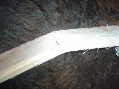

Re: saplingbow 8, benzi, Fichte, Alaska
Ich glaub schon, dass einer zu finden ist. Schau vielleicht, ob sich ein Ast in den Griff legen lässt, aber grundsätzlich sollten die ja eh größtenteils seitlich rausfallen.
erster Biegeversuch mit stehenden Jahresringen... äh... gescheitert.... einfach durchgeborchen...
liebe Grüße benzi
