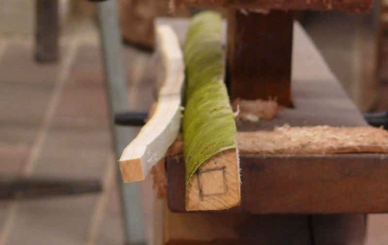

... und los geht's.
fertig zum trocknen
fertig zum trocknen

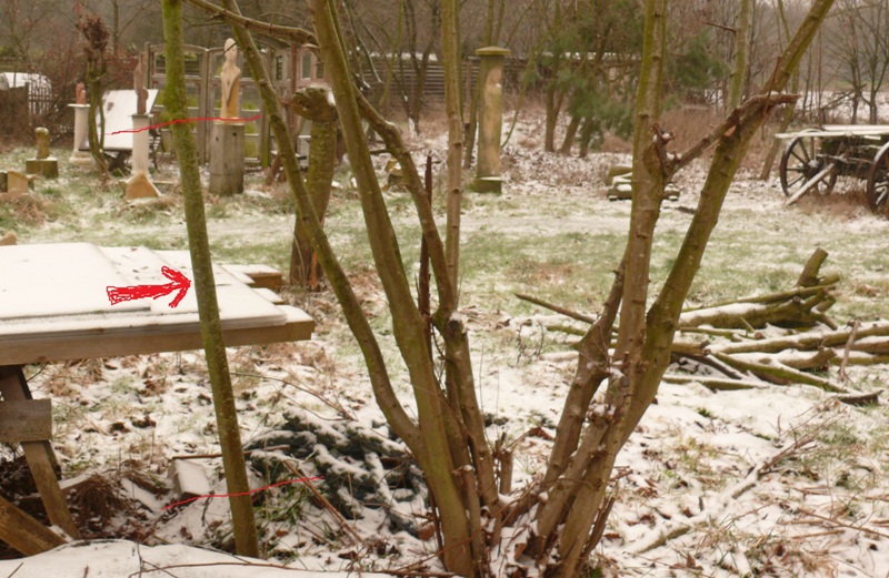

Roter Hartriegel ebendort

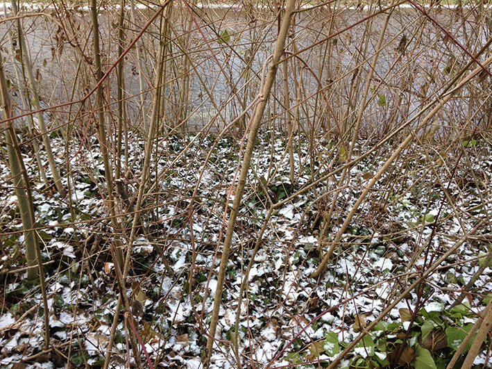

Haselnuss im Auwald
Haselnuss im Auwald

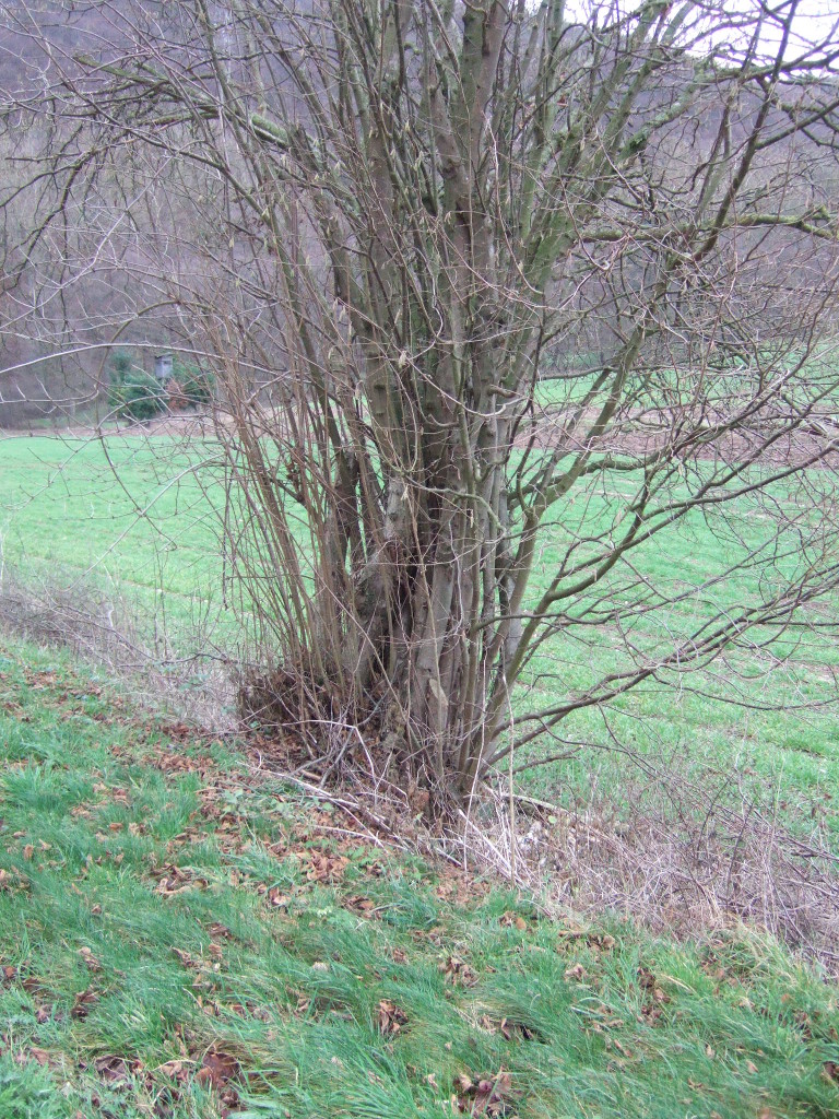

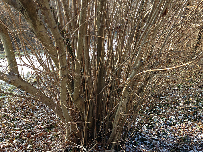

Ich habe beim Ernten meines Hollersaplings gleich noch eine handvoll Haselschösslinge mitgenommen.
Der Strauch
Der Strauch

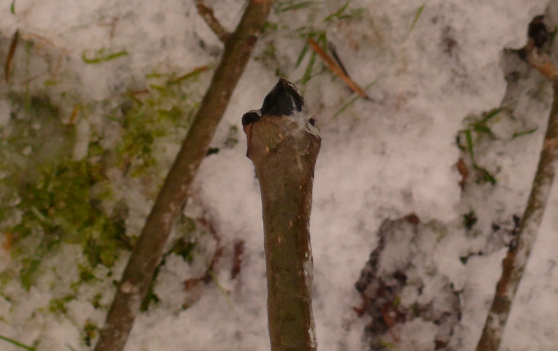

Rinde und Knospe
Rinde und Knospe
Ja, ich weiß, dass die Knospe total unscharf ist, aber die Kamera stellt immer das scharf, was nicht scharf sein soll: z.B. den Hintergrund.

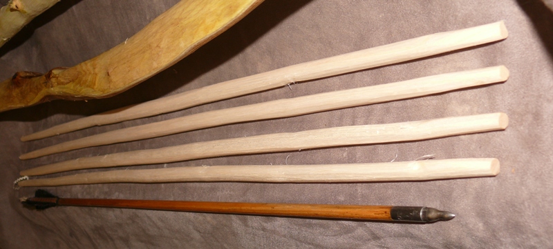

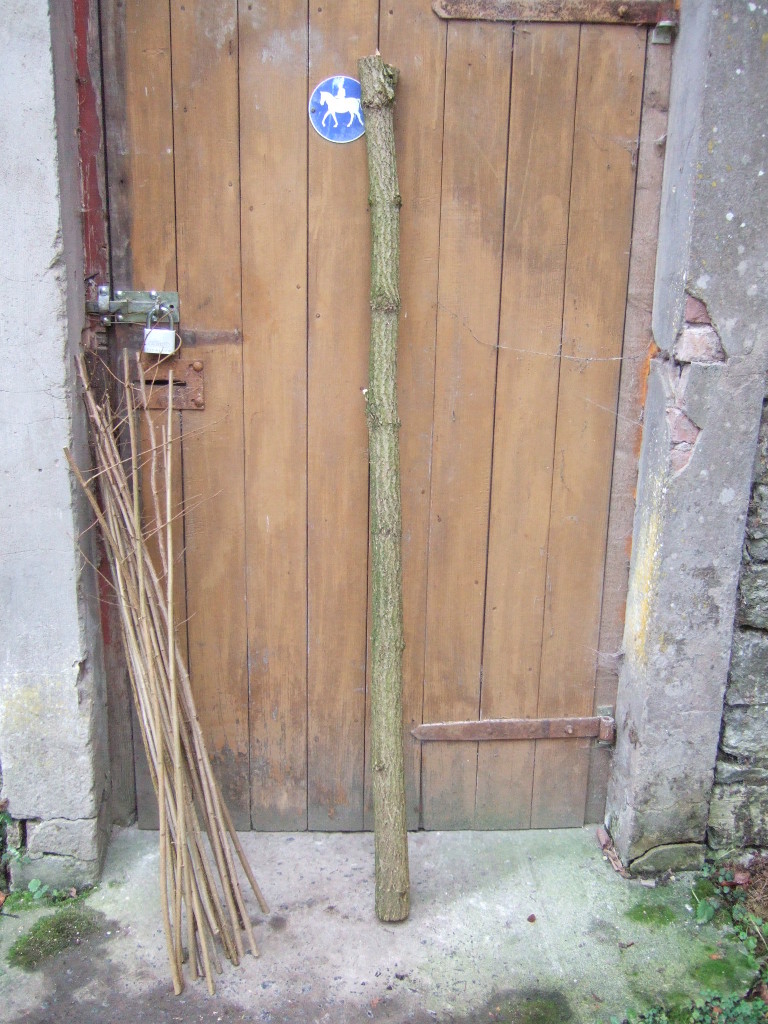

hab heuer Pfeilholz geerntet - ein Eschestämmchen von ca. 5 cm Durchmesser
schnittstelle
Knospe

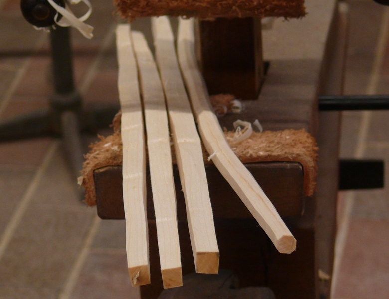

gevierteilt mit der Bandsäge; hab erst versucht zu spalten, wollte aber nicht gespalten werden - ist aus dem Markkanal gelaufen... :-\
nu Leisten mit quadratischem Querschnitt geschnibbelt mit dem Ziehmesser
nächster Schritt: von quadratisch zu achteckich
... und dann rund gemacht, gebarrelt von 8mm an den Enden auf ca. 15 mm mittig und erstmals kalt gerichtet
die vier wiegen jetzt 360g (zusammen), sind 85 cm lang und dürfen erstmal trocknen... ;)
Gruß Toddi

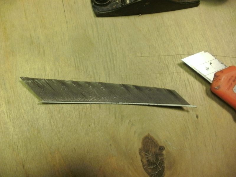

ich hab gestern Abend die Federn rausgesucht.
Graugansmauser, nicht mehr zu gleich, aber immer noch ähnlich. Restbestände tlw selber gesammelt, tlw von Mallefix.
gespalten und rausgeschnitten mit cuttermesser und Schablone

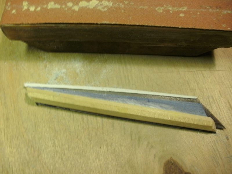

Kiel in der Breite mit Schleifpapier und Schablone reduziert

Toddi hat geschrieben:... und dann rund gemacht, gebarrelt von 8mm an den Enden auf ca. 15 mm mittig und erstmals kalt gerichtet
Ist 8mm an den Enden im nassen Zustand nicht ein Bisschen wenig? Hast Du nicht Angst, dass das zuviel schrumpft.
Auf jeden Fall ist das ein interessantes Projekt. Ich bin sehr gespannt.
