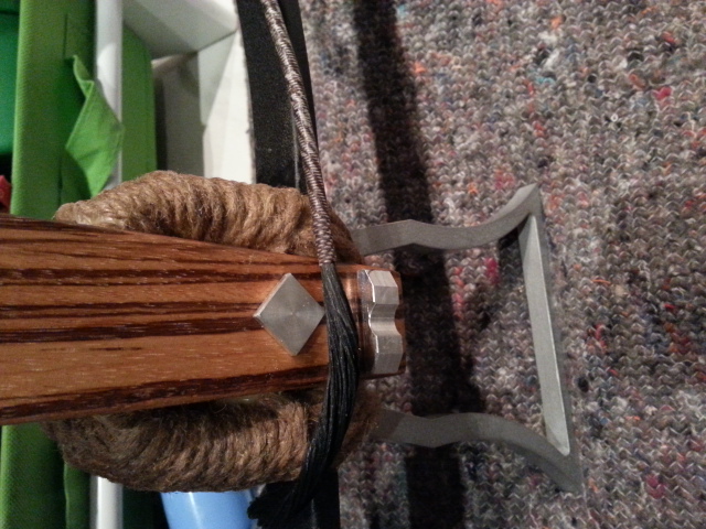

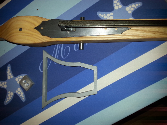

So, morgen wird der Bogen und der Fußbügel eingebunden und klassisch mit Bienenwachs und Colophonium behandelt.
Den Fußbügel muß ich nur noch etwas anpassen. Auf dem Bils liegt er vor der Säule.
Das vordere Bolzenlager wird heute noch mit Epoxy aufgeklebt.
Die Metallteile müssen noch lackiert werden da sie nur aus ST 52 sind.

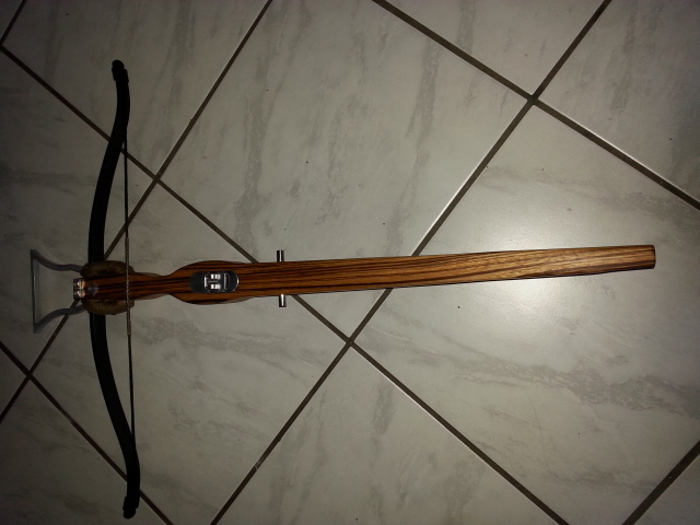

Die Gesamtlänge wird etwa 90cm betragen und das Gewicht 2000g.
Zuggewicht etwa 100lbs.
Der Bogen könnte zwar 150 aber ich habe den Auszug absichtlich so kurz gehalten um den Bogen nicht immer voll zu belasten; Grund: ich möchte den Einbund nicht mehr erneuern;-)

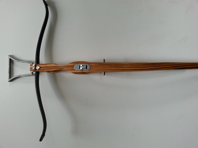

So, eigentlich fertig.
Es fehlt quasi nur noch der Bolzenhalter.
Schießversuche machen Lust auf mehr...

Sieht gut aus. Zeigst du uns noch mehr Bilder ?
WilhelmineTell
Beiträge: 225
Registriert: 26.10.2011, 18:37
Re: Armbrust aus Esche, belegt mit Zebrano
Beitrag von WilhelmineTell »
Weitere Bilder folgen...

Ein Heidengeschäft der Einbund; nicht so schön wie ich willte aber absolut fest.
Bienenwachs mit Colophonium ist natürlich bereits drauf.
