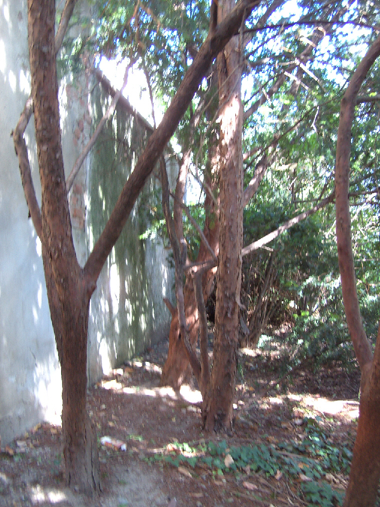

Muss euch allen noch etwas zeigen. War nachdem ich bei den Friedhofsgärtnern meinen "sauren" Eibenstamm geholt habe noch in einem Kloster. War spazieren und musste dann so auf die kleine Seite .... auf der Suche nach einem geeigneten Baum, bin ich zurück ins letzte Eck des Gartens, vorbei an einem Marterl und einem Komposthaufen und ..... mir blieb der Atem weg!!!!
Hier die Fotos:
Hier die Fotos:
Re: Eibenstamm Durchmesser ca. 30 cm UND WAS NUN?
Soooo! Bin schon neugierig was ihr nun dazu sagt .....
