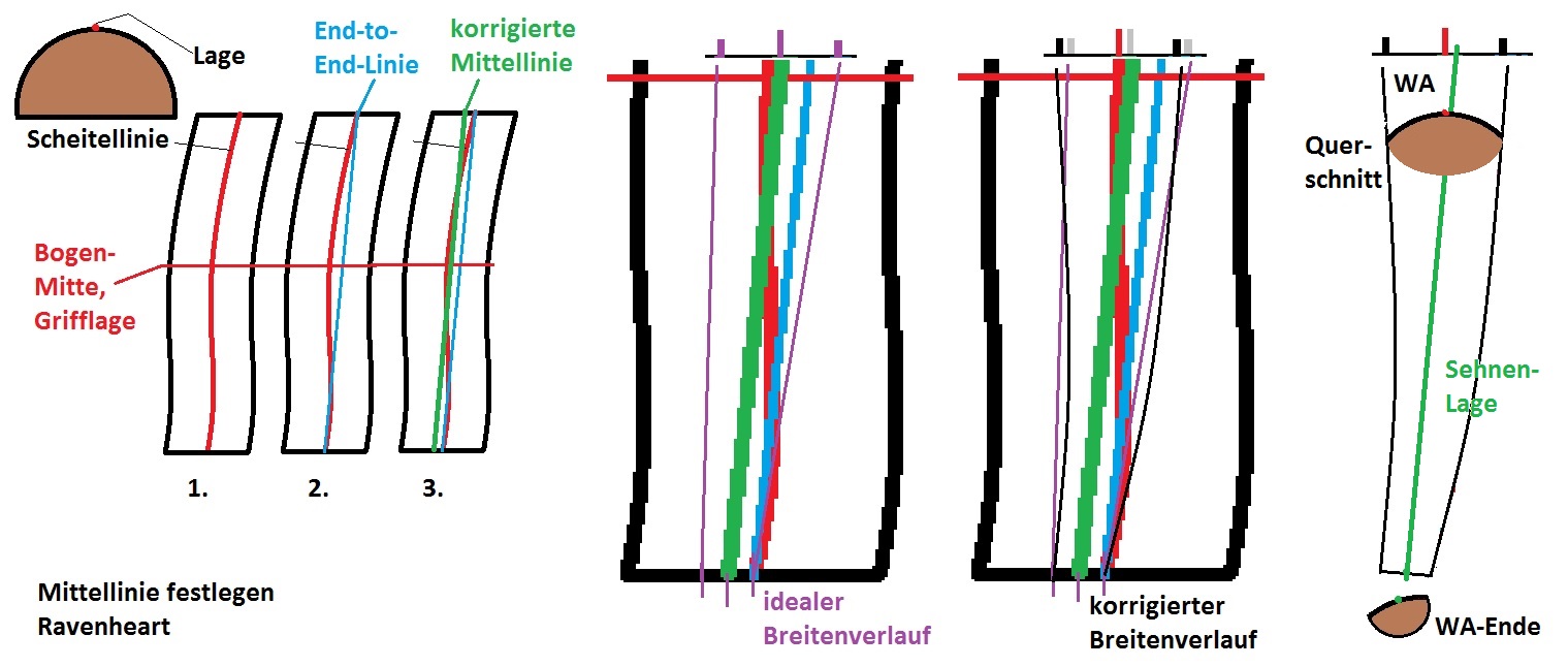

Du musst 3 Mittellinien unterscheiden (und alle 3 beachten!):
1. die Scheitellinie: Die Linie, die über die ganze Länge des Staves immer auf dem höchsten Punkt der Rückenwölbung verläuft. Diese Linie folgt in ihrem Verlauf FAST exakt den Biegungen des Staves.
FAST, weil die Rückenwölbung NICHT immer einen exakten Kreisbogen bildet. Ist der Kreisbogen des Querschnitts irgendwo "eingedellt" verschiebt sich die Scheitellinie an der Stelle seitlich.
Diese Line zeichnest Du zuerst auf den Stave.
2. Die idealisierte "End-to-End"-Linie: Diese Linie verbindet die beiden Endpunkte der Scheitellinie mit einer Geraden. Außerdem soll sie im Griffbereich ebenfalls auf der Scheitellinie liegen. WENN Du schon weißt, welcher Wurfarm (WA) der Obere sein wird, darf sie auch 1 cm seitlich liegen, zu der Seite hin, wo später der Pfeil anliegen wird.
3. Die korrigierte und finale Mittellinie: Sie verläuft ZWINGEND im Griff ebenfalls durch die Scheitellinie (oder max. 1 cm daneben, siehe 2.), kann zur End-to-End-Linie aber parallel verschoben sein ODER sie auch kreuzen. Sie ist ebenfalls eine Gerade, geht aber NICHT ZWINGEND durch beide Endpunkte des Scheitellinie, sondern kann
* in einem Endpunkt liegen, vom Anderen aber bis 1 cm abweichen,
* bis 1 cm neben BEIDEN Endpunkten liegen, und zwar a) 2x zur selben Seite verschoben, oder b) gegengleich, an einem Ende links, am Anderen rechts verschoben.
Diese Linie ist die spätere Sehnenlage.
Manchmal ist es nötig, an einem oder beiden enden die Scheitellinie zu verlassen, damit die Sehnenlage im Griffbereich noch "passt". Die betroffenen Bogenenden liegen dann leicht schief, was aber nicht stört, wenn es nicht zu viel (unter 30°) ist.
Hast Du die 3. Linie gefunden, kannst Du den Verlauf der BREITE anzeichnen. Und jetzt kommt's:
Dafür zeichnest Du an beiden WA erst mal die Breite an, ausgehend von der 3. Linie, etwa alle 10 cm, aber nur bis ca. 20 cm VOR die Enden.
Hast Du für jeden Abschnitt die Breite festgelegt, versetzt Du die Markierungen nun (falls nötig) seitlich, und zwar so, dass sie von der SCHEITELLINIE (1.) zu beiden Seiten den selben Abstand haben! die letzten Abschnitte, von 20 cm vor bis zu den Breitenmarkierungen am Ende jedoch verbindest Du gerade oder, je nach Krümmung, frei Hand in einer leichten Kurve.
NUN erst ist der Verlauf der WA-Seiten fertig festgelegt.

Re: Der 1. Hasel
Habe mir den Text zu den Linien von Ravenheart jetzt auch zweimal durchgelesen.
Am Anfang hat mir auch der Schädel geraucht aber die beigefügte Skizze hat geholfen.

- Beiträge: 22358
Re: Der 1. Hasel
mahagugu hat geschrieben:Verstanden habe ich halt, dass es um die Bogenmitte geht und halt um die Stelle wo der Bogen
am dicksten ist (Rückenwölbung)....
Na ja KAUM ein Stave ist wirklich gerade! Es gibt sie, aber das sind die Sahnestücke.
Es geht darum, je einen Kompromiss zu finden,
a) zwischen Der höchsten Rückenwölbung (und damit einer im Querschnitt gesehenen horizontalen Lage des WA) und der Längs-Linie des Bogens, und
b) zwischen dem Verlauf der Längs-Linie (und damit dem Faserverlauf) und der Sehnenlage.

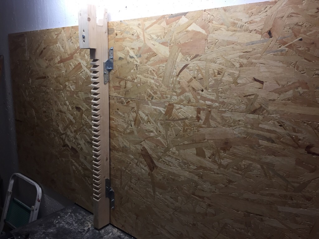

Re: Der 1. Hasel
Guten Abend Leute
Ich war heute mal wieder im Keller und hab meine Tillerwand - außer das Raster fertig gestellt.

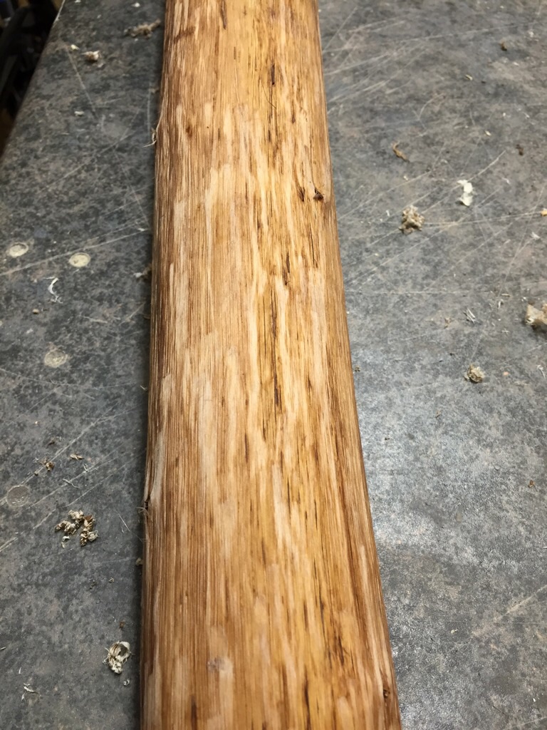

Nun habe ich mal gewogen mein Stave wiegt gerade 2,65 kg.
Ich habe aber noch massig Bastreste drauf. Womit holt ihr die Runter? Hab irgendwo gelesen dass sich am Rücken keine Fasern mehr aufstellen ... Aber das dunkle Zeugs Fasert total also muss es nun weg , nur wie?

Re: Der 1. Hasel
Jap, das sind Bastreste.
Gibt viele Möglichkeiten, die zu entfernen, insofern man sie nicht drauflassen will
Ich machs immer mit dem Hochdruckreiniger, geht 1a+
Falls du den nicht hast, leg nasse Tücher über den Bast, lass das Ganze etwas einweichen, und so nach einer Viertelstunde kannst du den Bast dannn ganz bequem mit der Ziehklinge abkratzen.
Aber schön vorsichtig, sodass der Rücken nicht verletzt wird!

Re: Der 1. Hasel
Ja genau davor hatte ich angst:D
Hab ea schonmal leicht versucht mit dem Spachtel habe aber das Gefühl ich nehm zu wenig Bast aber zu viel Rücken weg.
Hab es natürlich an einem Teststück probiert nicht an dem Stave

Re: Der 1. Hasel
Mit nem Messer oder einer Ziehklinge geht es weitaus besser (natürlich das Messer ebenso im 90°-Winkel zum Rücken halten ).

Re: Der 1. Hasel
Nassmachen à la Benedikt und mit harter Bürste (maximal Messing, kein Stahldraht) runterschrubben hat bei mir ganz gut funktioniert.

Re: Der 1. Hasel
Den Bast anfeuchten, ich nehme dafür nasse Küchentücher (Zewa) und lasse die etwa eine halbe Stunde drauf, dann mit harter Bürste oder mit einen Topfschwamm über den Rücken.
Re: Der 1. Hasel
Schöne Tillerwand! Ist die an der Wand fest gemacht oder kannst du sie an die Wand anschrauben? Falls ja, könntest du dir noch eine Umlenkrolle unten anbringen, um den Bogen per Seil ziehen zu können, was einige Vorteile bietet (siehe Wiki)
Nur um das noch mal klarzustellen: Man kann den Bast auf jeden Fall auch drauf lassen, das schadet nicht. Wenn er trocken ist kann man ihn wunderbar glatt schleifen und hat dann einen schönen Farbkontrast zum Bogenbauch.
Labackel hat geschrieben:Hab irgendwo gelesen dass sich am Rücken keine Fasern mehr aufstellen ... Aber das dunkle Zeugs Fasert total also muss es nun weg , nur wie?
Re: Der 1. Hasel
Bitte unbedingt den Tipp mit der Umlnkrolle von Dette beherzigen!

Re: Der 1. Hasel
Darüber hatte ich auch nachgedacht also über die Rolle habe darum extra den Tillerstock so angebaut dass ich ihn einfach tauschen bzw umbauen könnte :p
Wenn ich da jetzt so eine Rolle ran machen würde hätte ich doch aber das Problem dass die Sehne nicht genau senkrecht gezogen werden würde.
Re: Der 1. Hasel
Schneid einfach die mühsam eingesägten Kerben weg.
