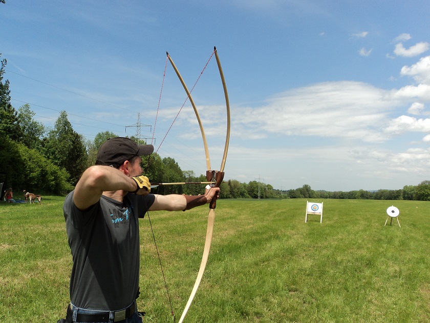

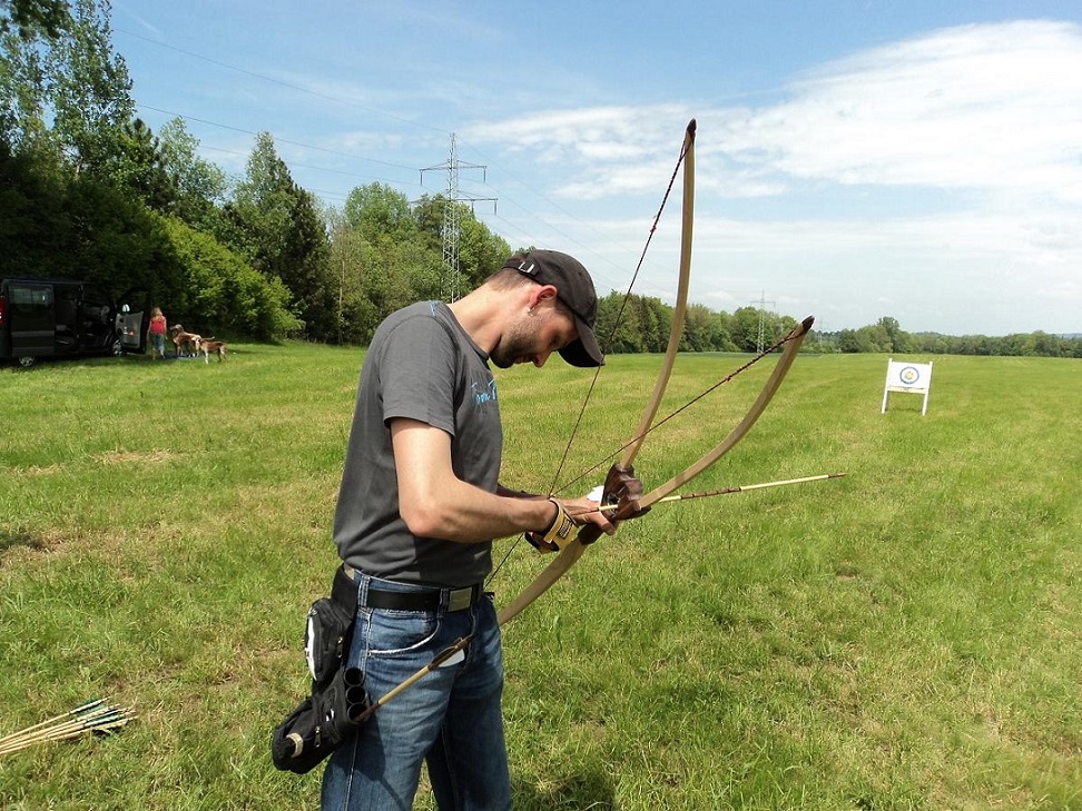

so mal als Anstubser. Der hier ist auch so was wie ein Takedown, auch komplett aus Holz.
Auch ein verrückter Kollege?.

So, hier geht es jetzt auch vorwärts. Ich habe mich für Teak als Testholz für den Griff meines TakeDown entschieden.
Es handelt sich dabei um ein Stück aus der Kernmitte, das Holz stammt mit Zertifikat aus Plantagenanbau.
Derzeit hat der Griffrohling 120x44x39mm, sobald ich das Langloch gefräst habe, wird einer meiner Eschebögen dran glauben müssen und sich mittig teilen.
Cheers
Hanibal

Da meine Frau spontan nach der Arbeit noch mit Arbeitskollgen essen gegangen ist, hatte ich noch Zeit für mich und konnte an meinem Projekt weiter machen.
Langloch heute auf Arbeit noch geschafft zu fräsen, 25x15mm und 57mm tief, die Seite, auf der das Langloch gegen vorne zeigt, hab ich eckig ausgenommen, damit ich den Jahrring noch mit in den Griff ziehen kann.
Weiter ging es mit dem Teilen eines alten Bogen, der sowieso nicht mehr benutzt wurde und ein Zuggewicht von 22Ibs bei 28" und einer Bogenlänge NtN 66"
Jetzt beide Teile anpassen damit sie sehr satt in den Griff gehen.
Beide hälften angepasst, eingeführt und gleich mal aufgespannt.
Erstes nachtillern bereits erfolgt
Wie man sieht, muss ich aber auf alle Fälle nochmal nachtillern. Da ich nun befürchte, dadurch unter 20Ibs zu kommen, werd ich die Wurfarme je um 3" kürzen, somit hat der Bogen später NtN 60" und hoffentlich um 25-28Ibs bei 28"
Soweit so gut hier mal, jetzt könnt Ihr mich zerfleischen
Cheers
Hanibal
Cheers
Hanibal

mal abgesehen davon was den Griff angeht halte ich persöhnlich 60" für nen Eschenbogen mit einem doch recht langen steifen griff zu kurz für 28"
Re: Take Down gepalnt, funktioniert meine Idee?
Knack,
selbst bei 28 Pfund und voller Griffstärke.
Gruss, Max
Gruss, Max
