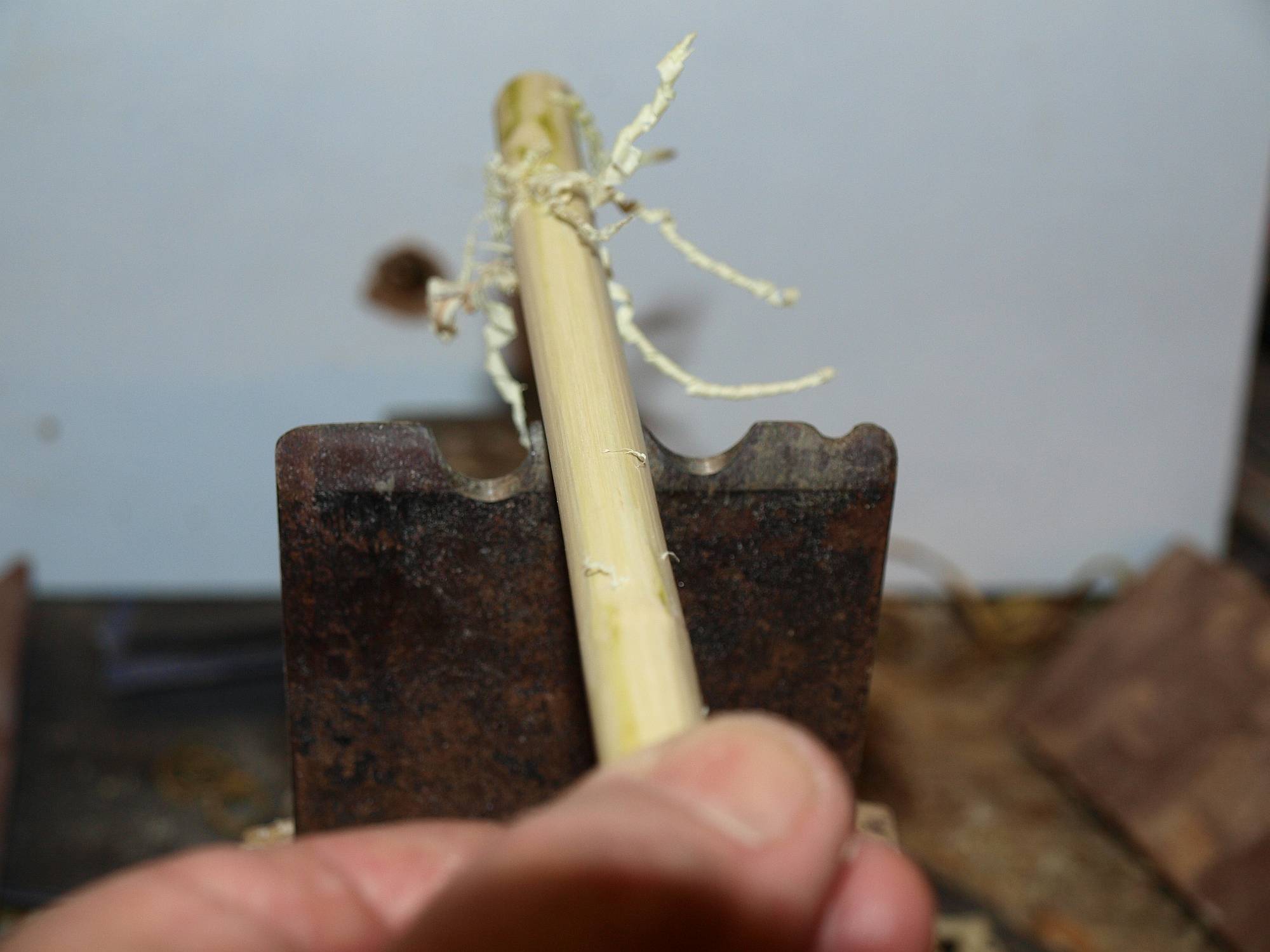

@Ahmed: Vertu dich nicht. Auch der alte Herr trägt dort nur sehr wenig ab. Besser als alle Klingen und auch für den Neueinsteiger geht es mit einer Kerbe in einer Hobelklinge. Dort wird dann nur der Schaft durchgezogen, dabei nach jedem Durchziehen drehen. Damit läßt sich auch die Wachsschicht vom Schaft entfernen. Hier ein Bild zur Veranschaulichung:
