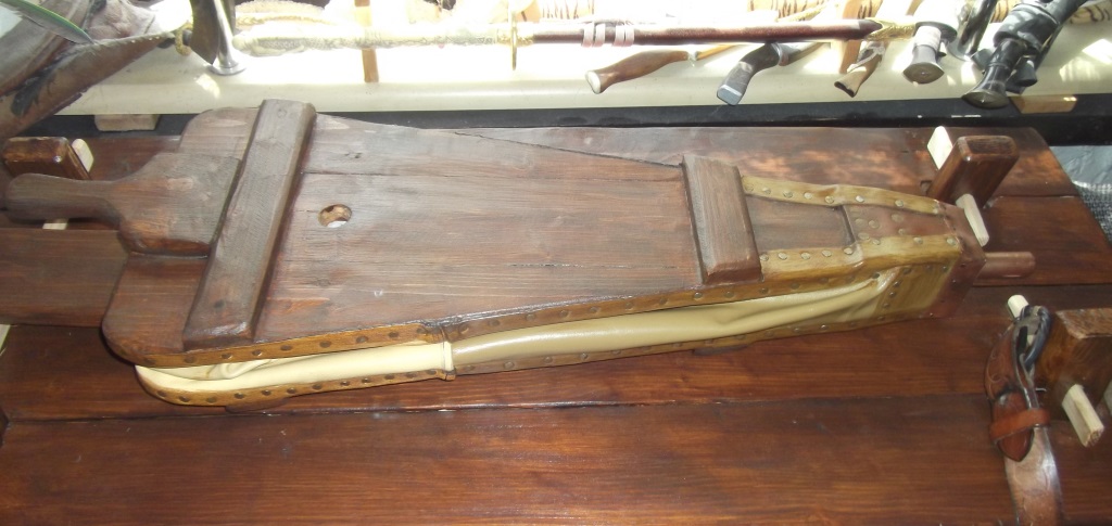

Re: Kleiner Schmiedeofen
Verfasst: 24.06.2015, 15:22
von eddytwobows
@Matthias...
Hier guck...!
Gestern angefangen zu bauen, heute fertiggemacht...
Sämtliche Verbindungen mit Leim und Holzdübel, Leder für den Balg und Dachpappennägel zum befestigen...
Bauzeit ca. 8-10 Std. gesamt, mit Wartezeit / Trocknen für den Leim und die Wachslasur... :)
Länge (ohne Griffe und Tülle) 70 cm; Balglänge 62 cm; Breite 29 auf 6 cm, Hub 27 cm...
Kosten : 2,95 € für´s Brett, Leder war ein Geschenk, Kupferblech und Tülle aus der Restekiste,
7,--€ für die Dachpappennägel (2 x 150 Stck. // 140 sind über...) und 1,90 € für die Wachslasur...
Wenn Du davon zwei baust, oder halt einen Doppeltwirkenden, reicht das allemal für Eure Esse
und gut / besser aussehen tut´s auch noch (...vom Trainingseffekt mal ganz zu schweigen)... ;) :) :D :D
