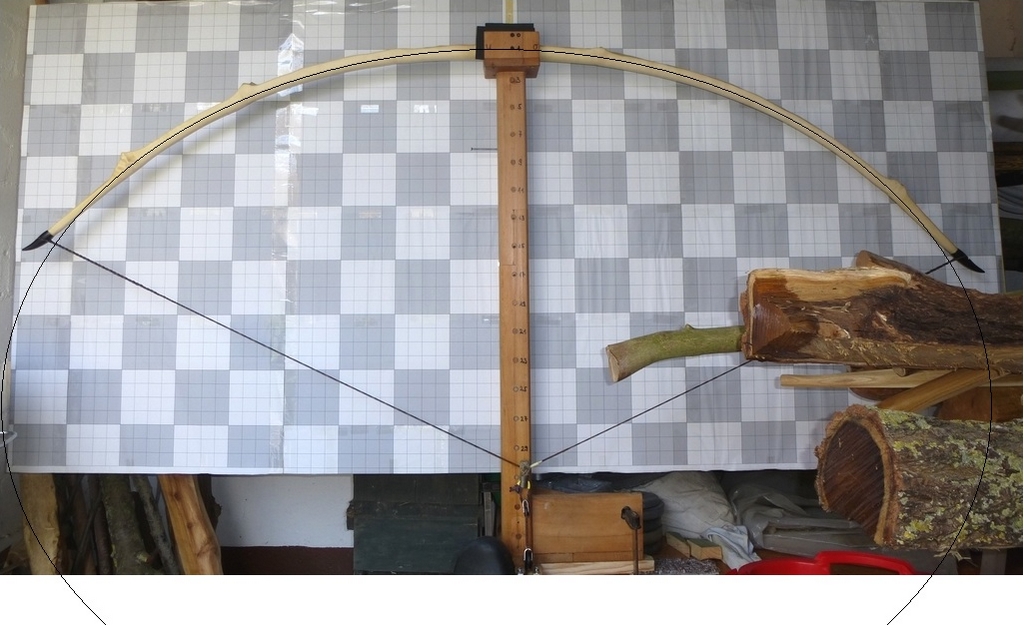

So, ich hab mal versucht nen Kreis drüber zu legen, ist aber eher eine Ellipse geworden.
kein Kreis eher ne Ellipse
Die Enden biegen zu wenig und die Mitte auch ein wenig ... korrekt?
Vielleicht wär's bei 34 Zoll ein Kreis, wenn ich die Enden noch etwas biegen lasse.
Nee, ist nur Spass, für mich wär der dann fertig.
@Snake-Jo: Jepp, beim aufspannen mit der Spannschnur brech ich mir einen ab. Das könnte aber auch am Dacron liegen, der zieht sich nach dem abspannen knapp ein Zoll zusammen. Da ist noch ne Fastflight fällig wenn er noch ne Weile hält.
Die nächten 50 Schuss hat er heute überlebt und ein paar Mal hab ich sogar die 32 Zoll Auszug geschafft.
Hat Spass gemacht ;D

Hallo, eigentlich brauch ich ja nichts mehr zu schreiben. Läßt den Bogen ja doch so ... ;) So hätte ich es auch gemacht.
Ich meinte , dass ich es mir überlegen würde mehr Biegung aussen zu versuchen, aber dies nicht unbedingt nötig wäre. Biegt mittig stärker, weil die WA-Enden steifer. Logisch. Ist minimal sichtbar und wegen der Knubbel sinnvoll.

Also, ich finde den Tiller perfekt. Alles so, wie´s soll, 10cm steife Enden, Zuggewicht, Länge alles klasse!!
