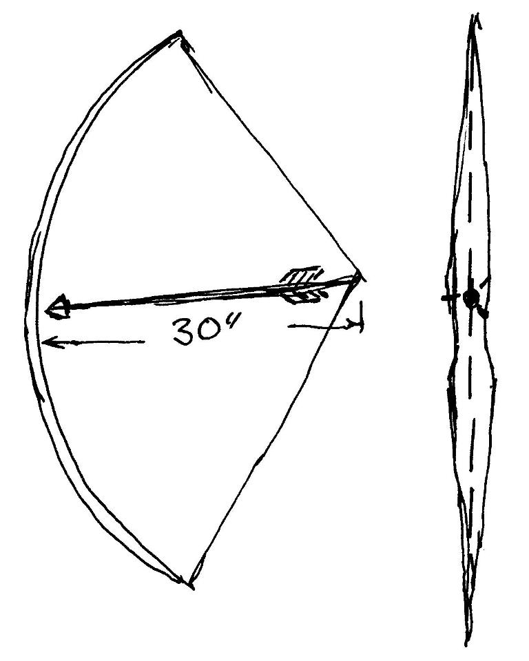

Also stellst Du den Pfeil allen Ernstes zum Test so in den Bogen hinein. Ja ohne Spitze! und schaust was passiert ???
Bei allem Respekt! aber es gibt doch sicherere Möglichkeiten das ideale Pfeilgewicht und Spine für seinen Bogen zu eruieren.
(Zuggewichtswaage Briefwaage und Spintester. Das lässt sich auch alles irgendwie mit Haushaltmitteln improvisieren.)
Selbst wenn ein Schaft im Endeffekt diese Belastung abkann, heisst das noch nicht, dass dies eine geeignete Messmethode sein muss!
Sorry für mich definitiv nicht ;D

Ich denke das der Spin der Pfeile nicht zu Deinem Bogen passt. Den Nockpunkt so wie schon geschrieben zum Anfang
eine Pfeilstärke nach oben versetzt ( vom rechten Winkel Pfeilauflage ), dass passt eigentlich erst mal. Den Papiertest
erst wenn der Pfeil nicht mehr anschlägt. Ich hatte für meinen Glasbogen auch extra schöne Pfeile aus Zeder gebaut,
die auch anschlugen da sie etwas zu steif waren und ich musste Pfeile mit etwas weniger Spin bauen.
Der Spinwert der Pfeile ist auch davon abhängig wie weit das Auflagefenster ausgeschnitten ist.

Zum einstellen des Nockpunts solltest Du Dir einen solchen Sehnenchecker anschaffen. Auf dem Bild sieht man gut wie normalerweise ein Nockpunkt richtig eingestellt wird. die Unterseite des Checkers berührt dabei knapp die Pfeilauflage am Bogen.
Bilddas ganze sieht dann etwa so aus.
Da noch ein Link zu den unterschiedlichen Wurfarmen und deren Einfluss auf den Nockpunkt.
