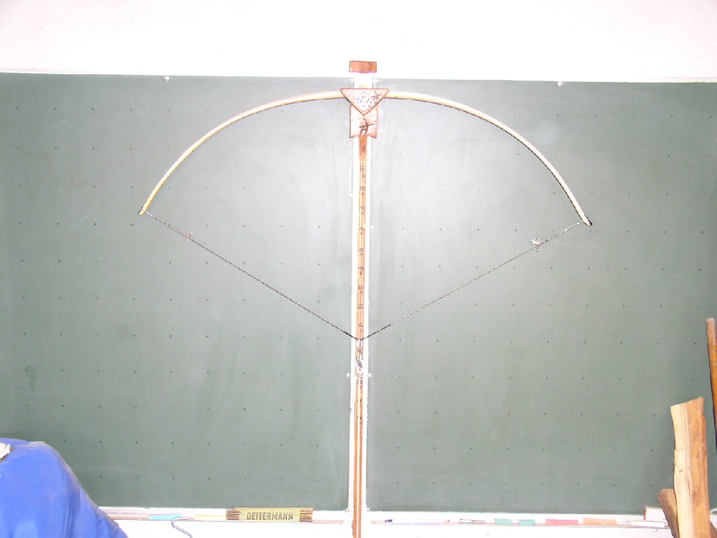

Hi, ist ja noch stark genug, ein wenig nachbessern, aber schön vorsichtig an den Enden. Du verlierst nicht viel an Zugkraft und den Bögen nicht bis Vollauszug am Tillerbaum, bringt nur unnötig Stringfollow.

So ich hab mal probiert zu korrigieren und
hoffe ich hab’s nicht verschlimmbessert
Leider hat sich am unteren Wurfarm in Höhe eines kleinen Astes ein Spahn am Rücken aufgestellt.
Dort bekam er ein Pflaster aus Rohaut zur Sicherung und später wohl noch eine Wicklung
Zuggewicht jetzt 36 @ 27“
Mehr mochte ich mit dem Zuggewicht eigentlich nicht runter.
Ich hab auch ein Bild mit 24,5“ Auszug gemacht, wie auf der Grafik von Blacksmith eingezeichnet.
Schießt noch ganz gut für so einen Zwerg
Leider hat meine Kamera aufgegeben :( und ich musste die Ersatz nehmen.
Die macht nicht so gute Bilder sorry.
Auszug 24,5"
Auszug 24,5"
27&quot; Auszug mit schmaler Unterlage am Griff <br />damit der ganze Bogen zu sehen ist
27" Auszug mit schmaler Unterlage am Griff
Bin schon auf eure Einschätzung gespannt.

Warum ziehst du den jetzt doch noch auf 27" ? Das tut immer noch weh :'(
24, 5 " finde ich angemessen. Da kann man zwar immer noch etwas an den äußer WA machen, es ist aber deutlich schmerzfreier.
Wie hoch ist denn deine Standhöhe?
Bei 140 cm Länge solltest du einsehen, dass 28" Auszug an Holzmord grenzt.
Das die Eibe bald aufgibt hast du ja schon gemerkt ;)
Achja: War der Save reflex, deflex oder gerade bevor du ihn zu dieser Set-Nudel gemacht hast?
Viele Grüße und: Weitermachen! :-*

Leicht deflex war die Set-Nudel :D
Nach dem ich den Roh-Bogen rausgearbeitet hab ca. 3 cm
Standhöhe 6,5"
