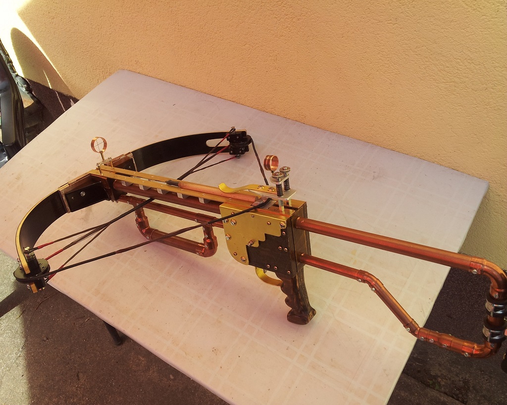

So, wieder ein wenig weiter gekommen. Die vorigen Probleme sind soweit alle behoben ;D
Sie schießt bis jetzt auf 20m genau. Hat ganz schön gedauert das halbwegs hinzubekommen, daher auch nicht weiter rumprobiert :D
Re: Compound-Armbrustbau
Verfasst: 12.04.2015, 19:30
von jetsam
Von allem mal abgesehen, und das Ding ist wirklich der reitende Irrwitz, ist Deine Visiereinrichtung der Schokoguß um das Mokkaböhnchen auf dem Sahnehäubchen.
Verfasst: 12.04.2015, 23:37
von locksley
Sehr gelungene "Steampunk" Armbrust, Du solltest Dich umbenennen in "Van Helsing". Muss Jetsam Recht geben, das Visier ist die Krönung, fehlen nur noch die Silberspitzen gegen Werwölfe und Vampire. ;D
Verfasst: 13.04.2015, 07:45
von klaus1962
Absolut hammermäßig gelungen. :) :)
Mehr kann man dazu kaum sagen.
Ich hoffe für Dich, dass die Buntmetalle so schön glänzend bleiben.
Kupfer und Messing haben ja die blöde Eigenschaft, sehr schnell eine Patina zu bekommen.
(Es gibt aber auch Leute, denen gerade diese Patina gefällt ::) )
Verfasst: 13.04.2015, 08:55
von devastator1973
Irgendwie cool!
Aber du solltest längere Pfeile verwenden. Nicht das Du dir mal deinen "Visierträger" vorne abschiesst(Unfallgefahr).
