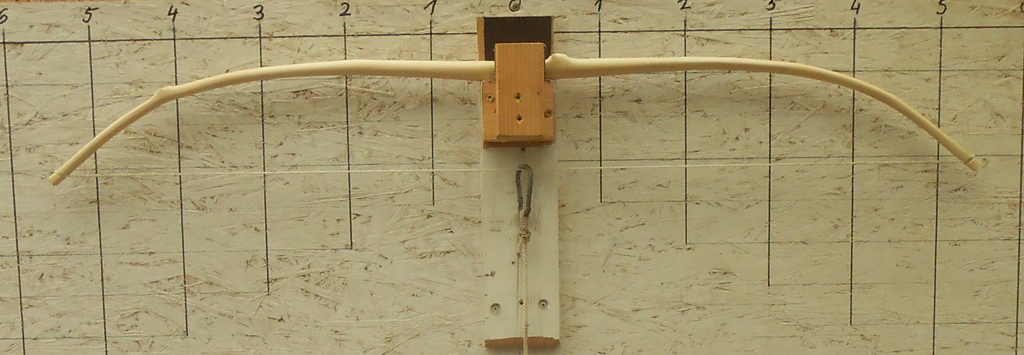

Re: Decurvebogen - Amerikanischer Südwesten
Verfasst: 21.02.2015, 17:57
von JuergenM
Die Standhöhe ist mittlerweile auf knapp 10 cm gestiegen und den Reflex im Griffbereich habe ich bisher nicht rausgedämpft (werde ich auch nicht mehr machen).
Der Bogen zieht sich jetzt auch langsam ein wenig geschmeidiger. Das angepeilte Zuggewicht von ca. 35# ist noch locker zu halten, da er das momentan schon bei 17,5 " erreicht.
Wie auf den Bildern zu sehen ist, wird der Bogen nun auch langsam ein wenig schlanker. Gewicht im Moment 290 Gramm.
Standhöhe ca. 10 cm
Standhöhe ca. 10 cm
Auszug 10"
Auszug 10"
Auszug 15"
Auszug 15"
Auszug 17,5"
Auszug 17,5"
Ich finde im Moment sieht es eigentlich ganz gut aus. Sollte es irgend welche Kritikpunkte oder Anregungen geben, bitte melden.
Verfasst: 21.02.2015, 18:17
von benzi
sieht super aus!
ich würde vom Auszug her anpeilen, soweit bis die Deflexe parallel verlaufen und der Griff dann leicht mitbiegt...
viel Erfolg weiterhin!
liebe Grüße benzi
PS noch was:bevor der Griff mitbiegt, die Ecken Deiner Auflage am Tillerboard entschärfen, sonst drückste Dir da evtl Dellen rein...
Verfasst: 23.02.2015, 15:10
von JuergenM
So, wieder ein bißchen weiter gemacht.
Auszug 15"
Auszug 15"
Auszug 17,5"
Auszug 17,5"
Auszug 20"
Auszug 20"
Auszug 22"
Auszug 22"
Bei 22" Auszug hat das Bögelchen noch immer 40# Zugkraft. :o
Mal sehen, wie es morgen weitergeht. ;) Aber so ganz klar ist es mir immer noch nicht, wie ich bei dem kurzen Ding 26 - 28" Auszug hinkriegen soll. ???
Wenn ich das Bild im Buch so anschaue, muss ich, glaube ich, die Ende noch ein wenig weiterbearbeiten und im griffnahen Bereich noch ein wenig was wegnehmen. Ansonsten sieht es weiterhin ganz gut aus.
Gruß Jürgen
Verfasst: 24.02.2015, 15:09
von Neumi
Hallo, bei Paleoplanet gabs mal nen Thread bez. der ägyptischen Bogen - vielleicht iss da auch noch ne passende Info dabei:
http://paleoplanet69529.yuku.com/topic/ ... OyFaCxdJgA
Verfasst: 24.02.2015, 16:33
von benzi
Neumi, danke!
dem Erbauer dort ging es wie mir... er war der Ansicht dass sein Griff zu dünn ist...
liebe Grüße benzi
Verfasst: 24.02.2015, 18:24
von JuergenM
Ich habe den Griffbereich von 21,5 auf gut 20 mm runtergenommen und die Decurves noch ein klein wenig nachbearbeitet.
Der kleine Scheißer hat jetzt bei 24" knapp über 40# und wiegt noch ganze 240 Gramm mit Sehne.
Auszug 15"
Auszug 15"
Auszug 20"
Auszug 20"
Auszug 24"
Auszug 24"
Die Decurves sind jetzt fast parallel, dann kann ein weiterer Auszug doch eigentlich nur noch über eine Biegung im Griffbereich kommen, oder? Ich frage mich nur, wie weit ich mit dem Auszug gehen kann? ??? 28" sind meiner Meinung nach echt heftig für so einen kleinen Bogen.
Morgen werde ich mal sehen, wie es weitergeht. Vielleicht gehe ich auch nur bis 26", dass wäre ja auch schon mal was. Wäre schade, wenn der Kleine auf dem letzten Zoll schlapp macht und explodiert.
Gruß Jürgen
