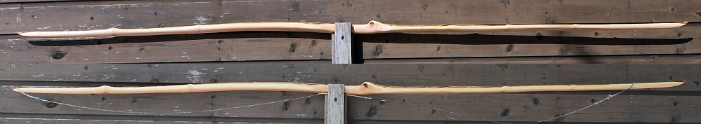

So, hab grad 50 pfeile durch den Chrono geschossen. Pfeilgewicht liegt zwischen 433 und 448 gn, also ewas mehr als 10 gpp
im Durchschnitt bin ich bei 157,8 fpf.
ist zwar keine Rakete, aber immerhin hält er noch.

@arcus: das ist sehr gut! Selbst wenn er noch brechen sollte: das ist ein gelungener Bogenbau.

gestern hab ich 39 und heute 65 Pfeile geschossen-- macht also insgesamt 280 Pfeile.Nochmal so viele und ich kann behaupten,
daß er hält.
Interessant ist übrigens, daß der Bogen seit dem 2.2.15 nicht abgespannt wurde .Hab heute mal noch ein Bild gemacht, um zu sehen, ob er Set oder Stringfollow bekommen hat. Nein ! Ich bin bisher voll zufrieden mit dem Holz. War grad in der Werkstatt und habe noch 2 Staves gefunden. Einen werd ich nochmal zu einem Bogen verbauen, aber nur mit 66" Länge.
Gruß arcus
daß er hält.

Absolut toller Bogen, optisch ein Hingucker und techn. leistungsfähig.
Ich gehe jetzt aber mal davon aus, daß das weniger am "guten Faulbaumholz"
sondern mehr an den Fähigkeiten des Bogenbauers liegt, daß das Ergebnis so gelungen ist.
Der letzte Satz soll übrigends keine Schmeichelei sein, sondern ev. "eine Warnung
an mich, nicht zu glauben, das Faulbaum auch durch mich zu solch einem Bogen werden kann"
- komplizierter Satz, aber doch verständlich?.

so, die Einschießphase mit 545 Schuß ist beendet. Jetzt kann ich sagen--er hält !!! und geht im April mit auf ein Turnier.
Zu meinem Holz hier kann ich sagen--sehr elastisch, wobei ich dazu sagen muß, daß der Kernholzanteil zum Splintholz nur 1:5
ist. Also bezieht sich hier meine Aussage eher auf das Splintholz--und das schöne rötliche Kernholz ist nur Optik.
Bearbeiten lässt sich das Holz eher mäßig mit dem Zugeisen und Schweifhobel--da viele Ausrisse ( warscheinlich ist das Kernholz spröder) . Mit Feile Raspel und Surformhobel geht es besser . Und schleifen sowieso.
An einem anderen Bogen aus Faulbaum werd ich mal testen, wie das Holz auf dämpfen und die HLP reagiert. Der eine Wurfarm ist nämlich gerade und mit einem kleinen Recurve. Der andere Wurfarm ist leicht deflex und ohne Recurve.
Arcus
