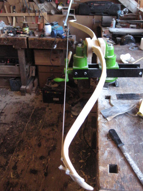

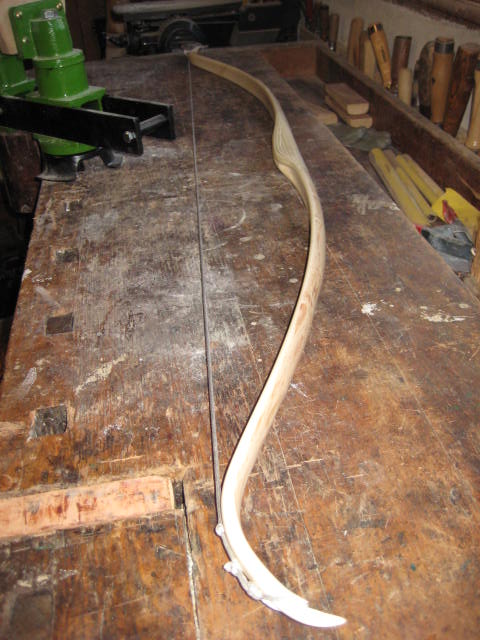

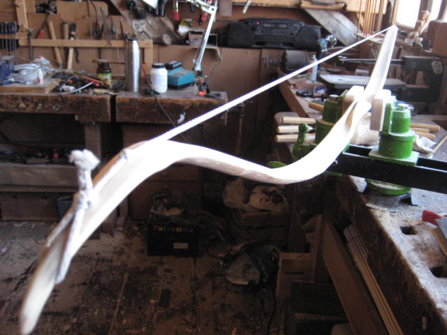

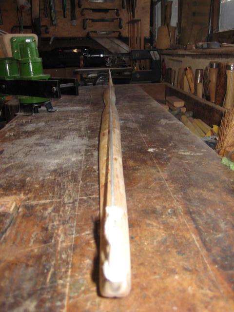

Heute ist mein Recurve nahezu fertig geworden.
Tips ausgeformt, Feintiller, Geschliffen.
Die Idee mit der Griffgestaltug und der Hohlkehle am Bauch(hollow-limb-design Alda!)kam aus der Überlegung, wie ich denn den Riss im Griff in die Gestaltung integrieren könnte...
Der Bogen zieht jetzt so um die 50# auf 28".

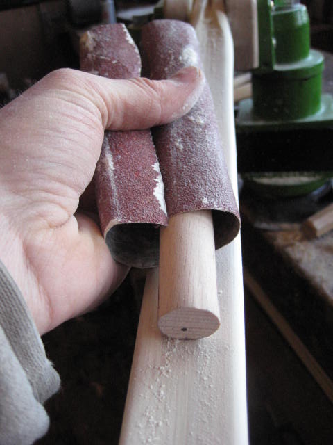

16er Dübel als &quot;runder Schleifklotz&quot;.
16er Dübel als "runder Schleifklotz".

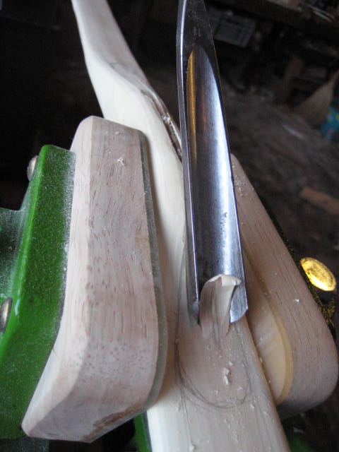

den Rissspalt habe ich mit Geissfuß und verschiedenen Hohleisen ausgeschnitzt.
Auschnitzen der Hohlkehle...
