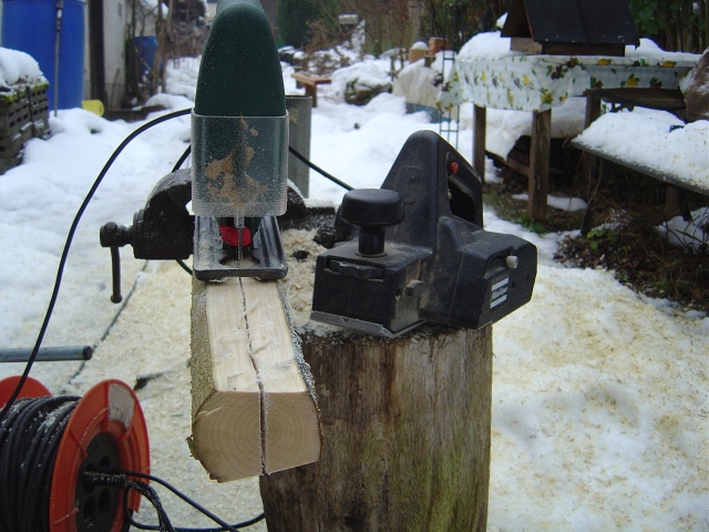

nach dem Feiertag darf nun der E-Hobel seine Arbeit verrichten...
aufsägen mit der Stichsäge (in Ermangelung einer Bandsäge) ging bei dem nassen Hasel erstaunlich gut

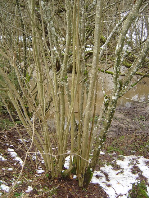

auf ein neues, "Afrika 2"
nicht in Nachbarsgarten, sondern an unseren Koppeln im Flusstal
kein Küchenmesser
aber Würstchen
das beste Pferd von allen mit dabei.... frißt auch wenn nebenan der Baum fällt....
auf dem Heimweg, Gruppenbild
Grüße benzi

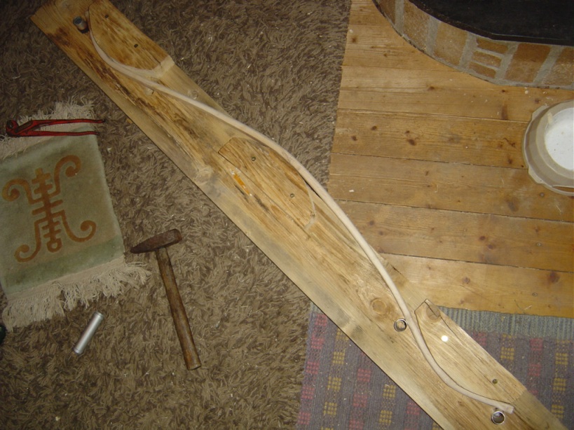

@benzi kann ich bestätigen noch nass mit Hitze oder Dampf gebogenes Holz muss in der Form trocknen, du musst allerdings keine Vollform machen ein 40cm Langes Brett in das du die Decurveform mit der Stichsäge einschneidest und ein paar Bohrlöcher und eine Schnur reichen da. das ganze noch auf einer Latte befestigt und gut is, hab versucht das aufzuzeichnen.
Bauzeit der Form 5min.

Chirion, danke! sowas werde ich basteln...
mir gefallen die Kurven dieses Bogens sehr gut... da liegt die Biegung griffnaher und über den ganzen WA verteilt... aber das scheint mir die hohe Kunst zu sein....

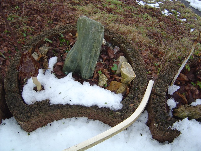

mein Stand:
"Afrika 0" ein halber Bogen zum Testen von Biegeeigenschaften und Trocknungsverhalten
"Afrika 1" halb trocken mit ersten Biegungen, evtl etwas zu wenig Querschnitt für das erforderliche Zuggewicht
"Afrika 2" grob auf Form gesägt
"Afrika 3" nass und wartet auf weiteres Vorgehen
Grüße benzi

Gutes Gelingen im zweiten Anlauf.
die Idee mit dem Hobel und der Stichsäge kannte ich so noch nicht.
Danke für den Post.
Hab nämlich auch keine Bandsäge aber das restliche Werkzeug.

beim zweiten Haselstämmchen hat die Schnitttiefe meiner Stichsäge nicht ausgereicht, daher hab ich erst den Querschnitt mir dem E-Hobel verringert, hat super geklappt
ich bin erneut begeistert vom Marterial Hasel... läßt sich im halbtrockenen Zustand fast wie Rattan biegen...
"Afrika 1" in der Form
Grüße benzi

von Chirion
Das sieht gut aus, wenn du soweit bist wirst du feststellen das du zuviel Reflex im Griff hast und nicht auf mehr als 3cm Standhöhe kommst :) Egal wieviel Zug du auf die Sehene legst, dabei ist mein "Tutanchamun" voriges Jahr verstorben. Ich hab nach dem Turnier mal eine Fehleranalyse durchgeführt und mir die bei dem Bogentyp auf Standhöhe im Bogen wirkenden Kräfte durchgedacht.
die Pfeile deuten an in welche Richtung bei Erhöhung der Sehenenspannung die Kräfte wirken, der kleine Pfeil in der Mitte soll zeigen das sich in diese Richtung auch bei massiver Erhöhung der Sehenspannung fast gar nix tut. So hab ich meine Decurves getötet.
Also Vorsicht! Falls sich das Problem bei dir abzeichnen sollte, kann ich nur empfehlen Schrittweise mit der HLP Reflex aus dem Bogen zu nehmen: nachdem der Reflex eingebogen ist sollte es eigentlich reichen sanft zu erwärnen, das Holz sollte dadurch von selbst zurückkriechen wollen.
