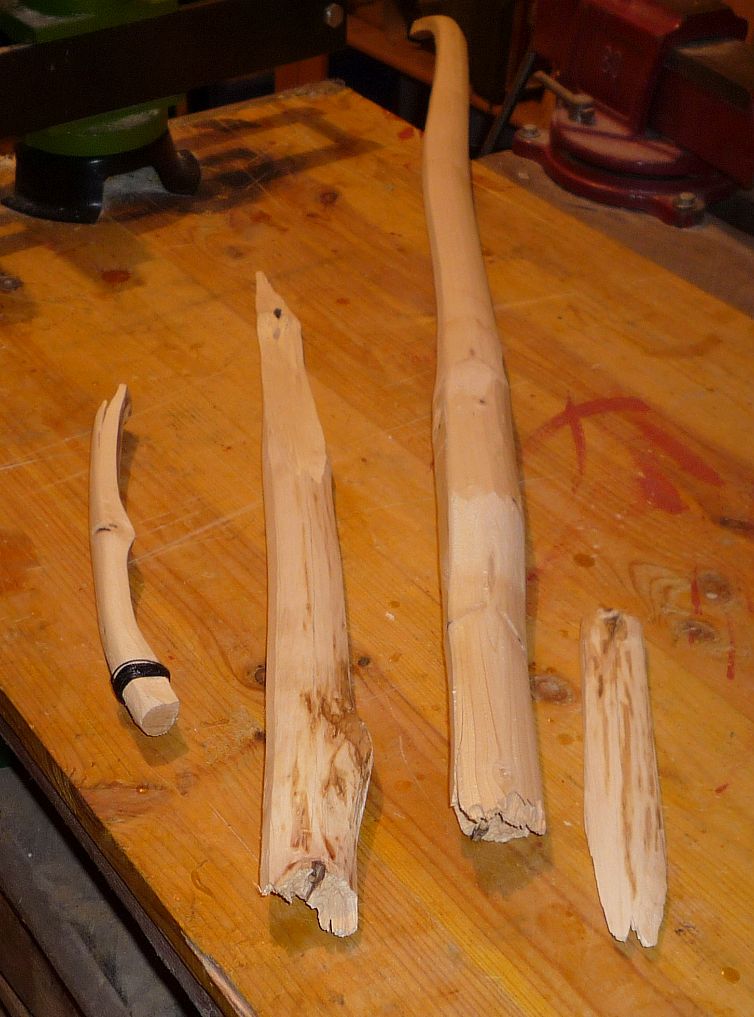

endlich alles soweit trocken, noch 2g verloren seit gestern
neues vom Holler
Holler beim ersten Bodentillern
schnell noch etwas gekürzt
Detail
Detail

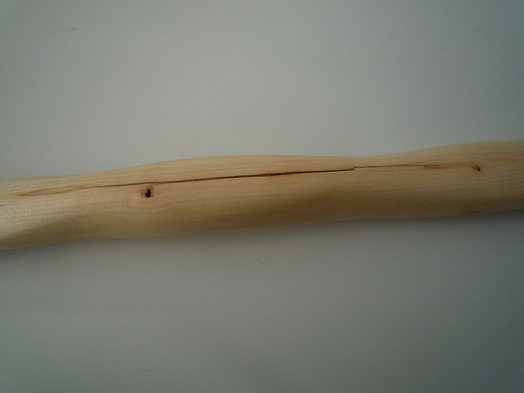

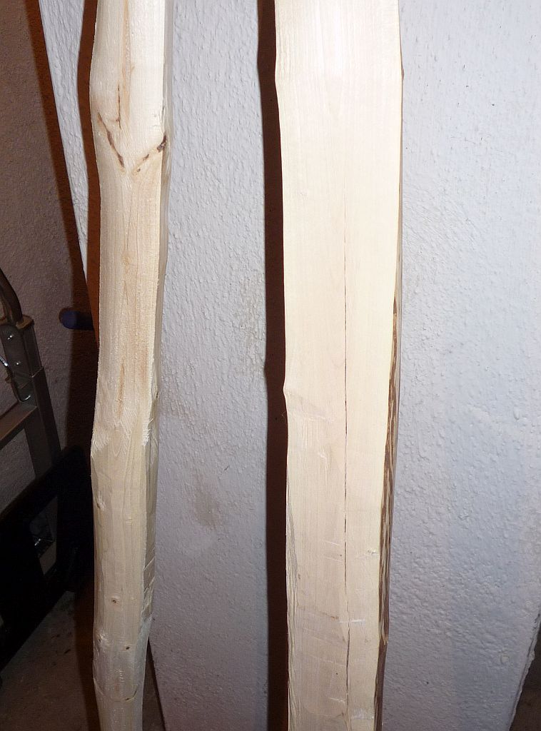

Auf den Holler hatte ich eigentlich die größte Hoffnung gesetzt, da der Ahorn einige Äste hat und für mich wohl etwas schwierig wird. Deshalb nehme ich den Hartriegel doch wieder dazu. Der Riss ist vielleicht nicht so schlimm. Mal sehen ob der Hartriegel noch rechtzeitig trocken wird, nachdem er bis jetzt noch im Übermaß im kühlen Keller stand. Den habe ich mit Ziehmesser, Schweifhobel, Raspel und Ziehklinge etwas näher an das Endmaß gebracht. Der Riss im Griffbereich ist fast weg. Jetzt liegt er wieder im Wintergarten. Der Ahorn soll eine Pyramide werden und der Hartriegel eine Paddelform.
Der Hartriegel etwas dünner zum erneuten Schnelltrocknen
Ahorn und Hartriegel in Grobform
Gruß Wolfgang

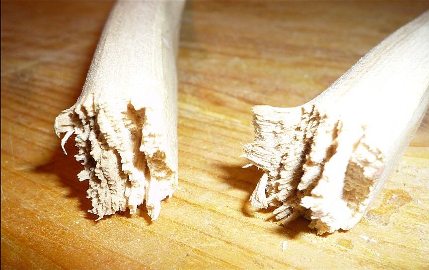

Zum Glück ging der Riss in meinem Hartriegel nur bis zum Markkanal. Im Griffbereich hatte ich etwas mehr stehen gelassen und nicht ein gesägt. Der Ahorn hat sich am Sonntag spektakulär verabschiedet. Dafür hat der Hartriegel jetzt provisorische Wickelnocken und kommt zum Tillern. Am Boden bog er sich ganz schön. Zum Einsatz kam hier der Schweifhobel, die Ziehklinge, 80er Schleifpapier Mittenwicklungsgarn und Eule hart. Die Paddelform hat er inzwischen verloren, jetzt sind die Wurfarme vorwiegend paralell.
Ahorn gevierteilt
Ahorn gevierteilt

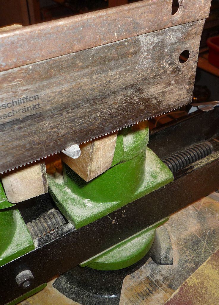

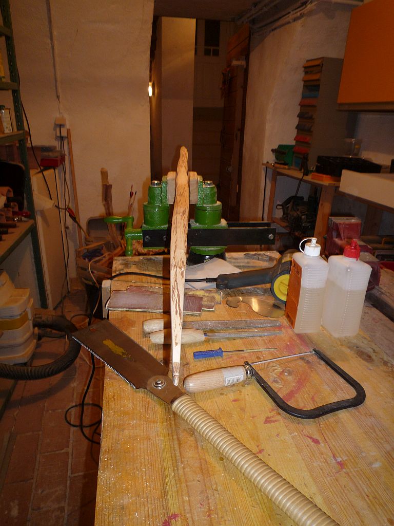

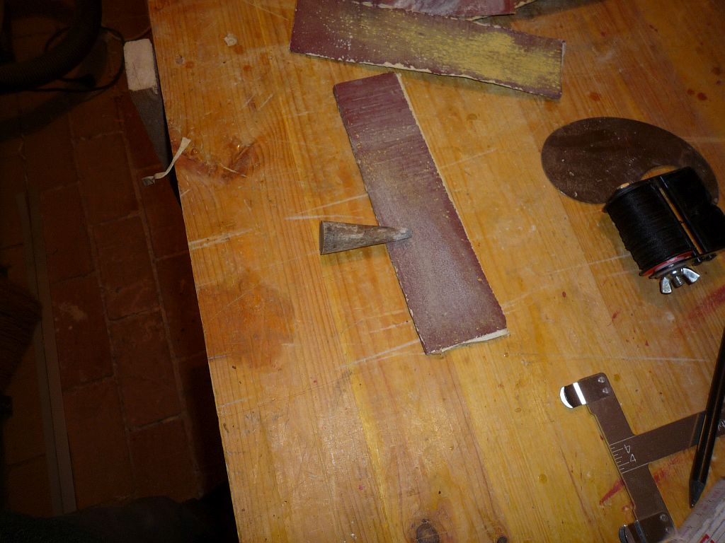

Gestern habe ich auch endlich mal wieder an meinem Hartriegel weiter gemacht. Mit zwei Raspeln, Ziehklinge und verschiedenem Schleifpapier in Form gebracht und Overlays aus Eiche mit 5 Minuten Epoxy aufgeklebt. Anschließend gleich getillert. Blöderweise hab ich dabei nicht fotografiert. Die beiden Wurfarme sind leicht gegeneinander verdreht und der Tiller sieht völlig unterschiedlich aus je nach dem von welcher Seite ich ihn betrachte. Heute hab ich noch ein Stückchen Horn als Arrowpass eingeklebt und viel geschmirgelt. Das hab ich wieder ausgiebig fotografiert. Ein paar Pfeile durfte er auch schon werfen.
mit diesem Werkzeug hab ich ihn gestern soweit gebracht

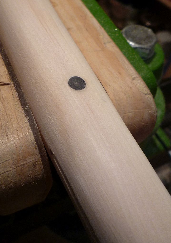

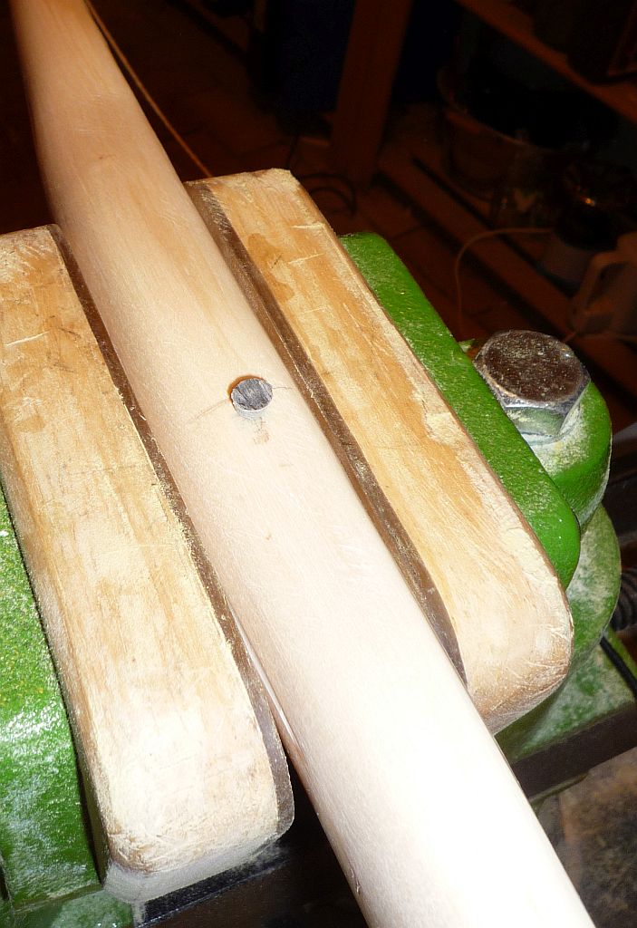

das Horn
das Horn
abgesägt
abgesägt
mit der Bohrmaschine vor gebohrt
eingeklebt
eingeklebt
geschliffen
geschliffen
Gruß Wolfgang

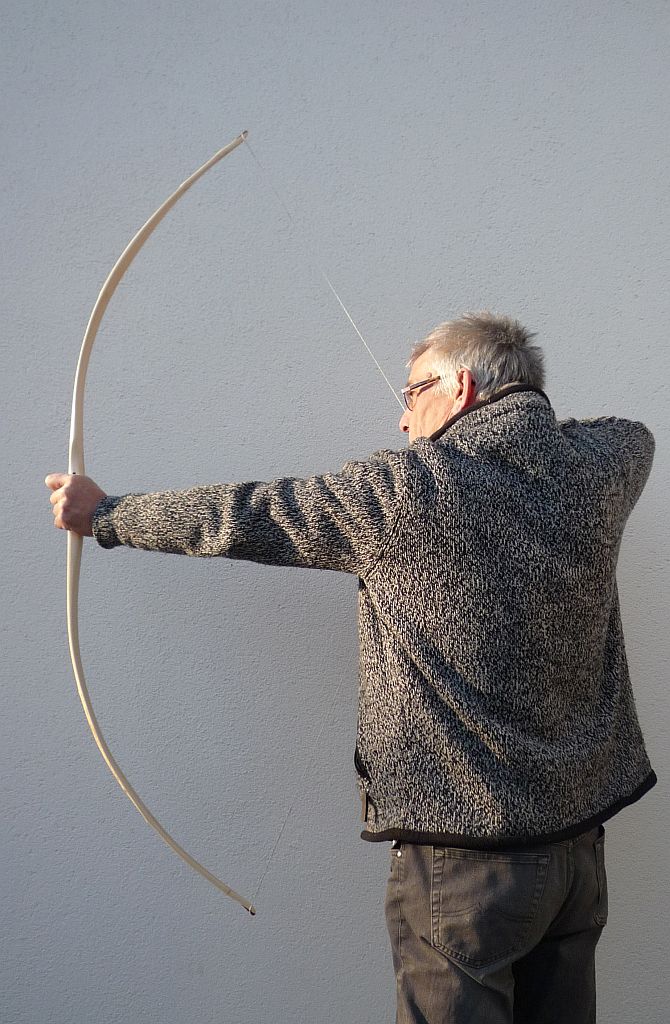

Gestern hab ich den Bogen noch mit etwas Hartwachsöl eingeschmiert. Jetzt sieht er so aus.
Auszug 27#<br />37lb@28#
Auszug 27#
37lb@28#
Rissrest im Griff entlang des Markkanals

Schöne feine Tips hat der Bogen, die gefallen mir sehr.
Die Wurfarme dürften noch ein wenig weiter gegen aussen biegen.
Alles in Allem ein ein sehr filigraner, schön feiner Bogen.
