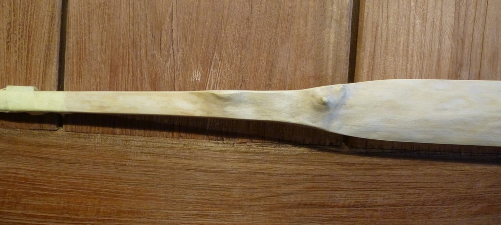

So, ihr Wunsch ist mir Buffet:
Einmal der uWa-Übergang:
Bauchseite
Bauchseite
Seite (links ist die Nadel ; ))
Der Rücken (der Knick ist wirklich da)
Sieht erschreckenderweise viel wuchtiger aus als in der Realität ??? , aber ich muss ja eh nochmal ran an die Nadeln wenn Freya überlebt.

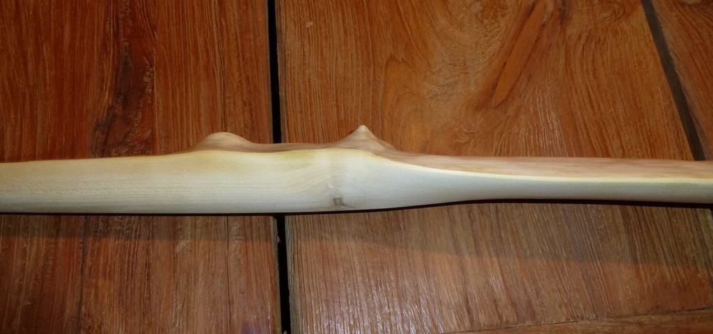

Hier der oWa-Übergang:
linke Seite
linke Seite
rechte Seite
rechte Seite
Bauch mit Gammelstelle
Rücken mit Nodienübergang
Die Gammelstelle wird bestimmt noch heikel.
