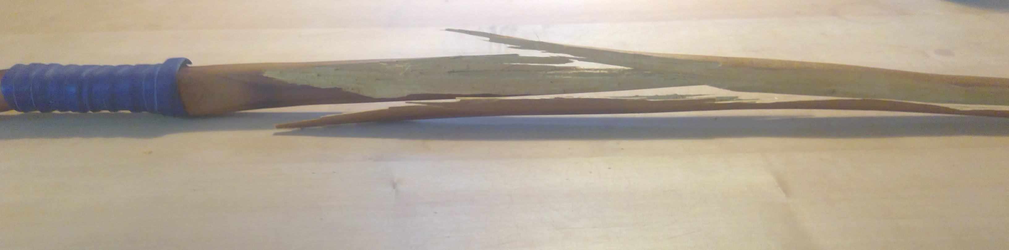

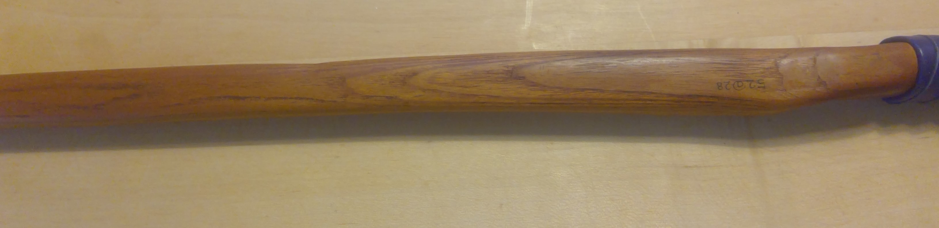

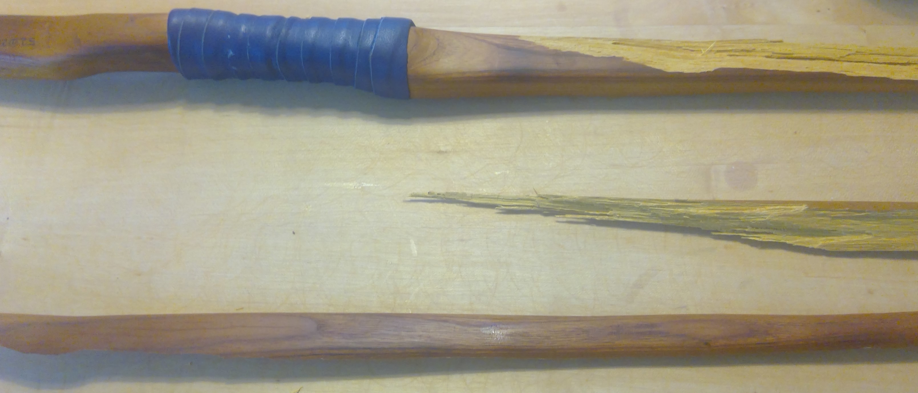

Und noch ein paar Bilder zum Unglücksfall, für die Optik macht das Rösten auch einen deutlichen Unterschied.

Jupp, das war selbst für Osage zu knusprig, mein Beileid.
