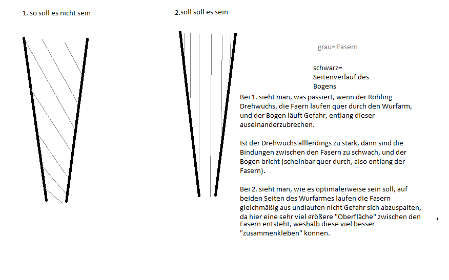

Falls die Sehne nicht mittig läuft, arbeite den Griff raus, und biege den Bogen dann mit Dampf, bis sie es tut ;)
Und was das Auslaufen der Fasern angeht.....
Re: Ein Haselnuss Flachbogen soll es werden
Verfasst: 22.12.2014, 13:27
von Reckless
Benedikt hat geschrieben:Und was das Auslaufen der Fasern angeht.....

Danke danke, dann hab ich ja alles richtig gemacht. jetzt muss ich nur den Rücken decronen , damit er paralel läuft...oder am Ende der Wurfarme soll es ja soweiso keine Biegung geben. vielleicht lass ich es so...für den ersten Bogen wäre mir dieser Schönheitsfehler egal, hauptsache er wirft gut.
