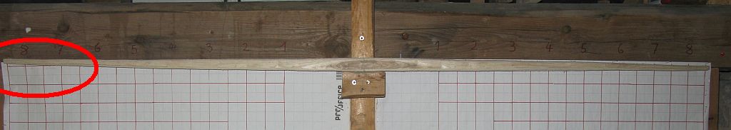

Das Stöckchen ist fast fertig getillert. Da es aber wieder einmal ein Versuchsobjekt für alle möglichen Spinnereien ist, noch nicht fertig.
Nach meiner Meinung liegt die Krux beim Ulmebiegen darin, dass man ähnlich wie bei anderen Hölzern vorzugehen versucht. Und dann geht das Holz nach den Biegungen wieder fast in die Ausgangsposition zurück (die ca. 10%, die Rabe erwähnt hat, kann ich auch bestätigen, wenn nicht sogar noch weniger). Ich bin der Meinung, dass es wichtig ist EXTREM viel weiter zu biegen, als zum Schluss gewollt. Die richtige Grösse für die Biegung abzuschätzen, ist aber sehr schwierig und erfordert sicherlich viele Versuche, um Erfahrungswerte zu bekommen. Ausserdem denke ich, dass es einen grossen Unterschied macht, ob es sich nur um Splint oder Kernholz handelt. Das ist aber nur Spekulation - werde ich aber auch testen, da ich noch Billets mit Kernholz habe, bei denen ich biegen muss. Stay tuned.

Re: Bergulme dampfbiegen - Erfahrungswerte gefragt
Neumi was hast den da für ne krumme Gurke
wie lange hast du des Holz jeweils gedämpft?

Ja Tom, was hab ich da für ne krumme Gurke gehabt
Ich hab das genauso lang gedämpft wie bei anderen Hölzern auch, d.h. heisst ca. 40 Minuten - ich hatte auch noch kein Holz, bei dem die Zeitspanne nicht gereicht hätte.
Und nochmal - man darf einfach keine Angst haben, dass man das Holz zerbricht oder ruiniert und muss extrem überbiegen. Bei dem Stück hatte ich so ungefähr (iss jetzt auch wirklich nur grob geschätzt) und pro Seite eine Auslenkung von ... moment - ne Handskizze iss besser, als geschrieben. So bittschön
