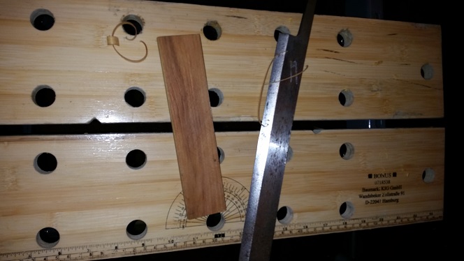

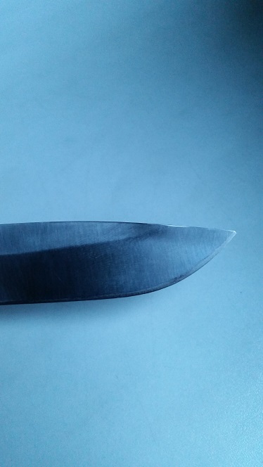

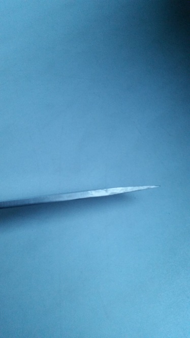

Ich habe den Grad der Klinge soweit runter und muss nun nur noch einen Feinschliff am Messerrücken machen.
Außerdem muss ichnoch:
-die Klinge noch polieren (aber nicht auf hochglanz)
-die Scheide basteln
-die Griffschalen ausschneiden und befestigen.
Alles kommt nach und nach.

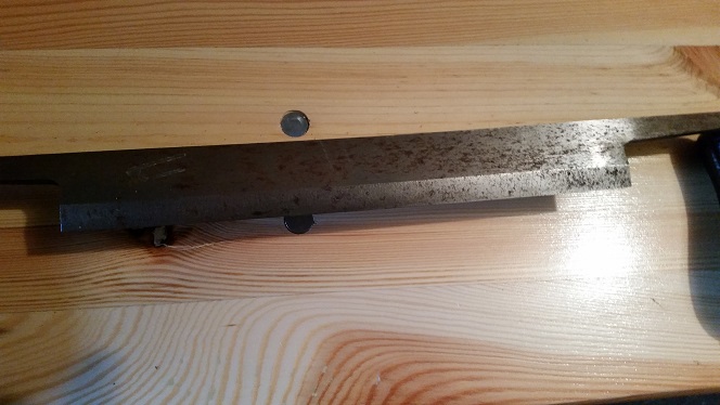

Manch einer mag von den Fluten in Münster im Sommer diesen Jahres gehört haben.
Will man gerade anfangen die Griff-schalen zu bearbeiten, stellt man fest das das Ziehmesser die Fluten im Sommer wohl doch nicht so ganz überstanden hat.
Was kann ich wohl dagegen tun?
einfach mit Schleifpapier den Flugrost abschleifen und mit Werkzeug-öl einreiben?

Stahlwolle oder besser Lappen mit Chrompolitur öÄ.
Und in Zukunft nur in geölten Lappen/ Lederhüllen aufbewahren

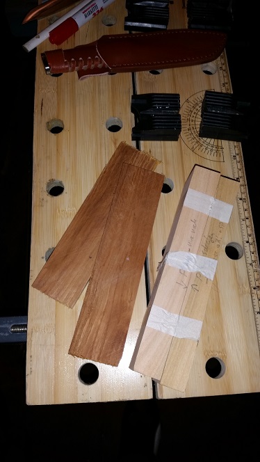

so meine weiter gehts im Text.
Haitha hat mich mit ein bischen Holz versorgt (danke nochmal ). Er hat mir bereits zwei Stücke kirsche Plan geschliffen die als Griffschalen verwendet weden. Außerdem waren ein Paar Stücke Orange/Osage dabei. Die werde ich ebenfalls verwenden. die fotos werde ich heute Abend noch einstellen, ansonten Morgen.
ansonsten quält mich noch die frage wie ich die Griffschalen befestigen kann. wie man auf den ersten Bildern sieht ist die Klinge mit Löchern versehen um sie zu vernieten oder verschrauben. Dafür suche ich jetzt passende verschlüsse. wo bekommt man sowas her?
Könnte man eventuell auch hingehen und die Griffschalen kleben?

- apaloosa
- Beiträge: 2022
- Hat gedankt: 12 Mal
- Hat Dank erhalten: 17 Mal
Re: Messer für den Schwiegervati
schau mal bei Google nach "Schraubhülsen". Die gibt es auch in Baumärkten aus Messing mit Linsenkopf.
VG
Harald
VG
Harald
Genau was ich suche. Danke

- Holzbieger
- Beiträge: 1103
- Hat gedankt: 13 Mal
- Hat Dank erhalten: 23 Mal
Oder Corby-Nieten
siehe hier http://www.nordisches-handwerk.de/shop/ ... etail.html
gibt es natürlich auch noch von den anderen Lieferanten für Messerbedarf.
Natürlich könntest Du Deine Griffschalen an den Bohrungen ansenken und im lokalen Baumarkt Messing Rundmaterial kaufen und ganz klassisch vernieten.
Roland

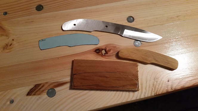

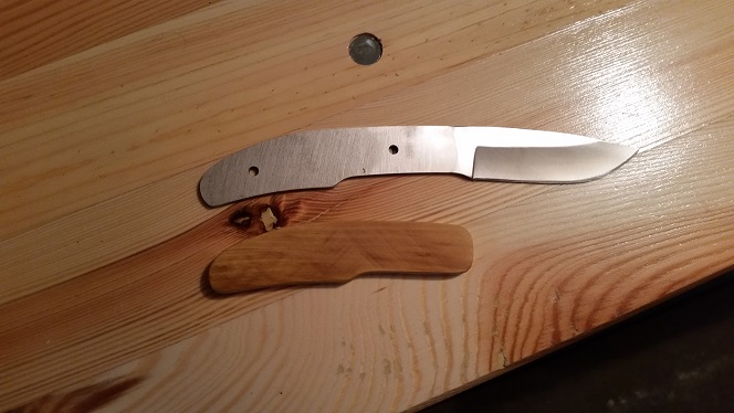

So hier dann die Versprochenen Bilder. Ich komme leider nur langsam voran aber es geht stetig weiter. Ich habe bisher die Osage Stücke geschnitten und geschliffen. Morgen werde ich das Kirschholz bearbeiten und hoffentlich sieht man Morgen schon ein (Zwischen)Ergebnis.
Die Griffplatten wollte ich so anordnen das man die Verschraubung nicht sieht. Das Kirschholz wird also mittels Schraub-hülsen befestigt und darauf wir dann das Osage mit 2K Kleber oder ähnliches verklebt.
Weiterhin bin ich natürlich für Anregungen Tipps und Kritik offen. Ich könnte noch ein Paar Ideen bezüglich der Messerscheide vertragen. Mir fällt zur Zeit absolut nichts ein.

- Holzbieger
- Beiträge: 1103
Anregungen für die Scheide, das wäre für mich im Moment schwierig weil ich das immer vom fertigen Messer abhängig mache.
Aber da das Messer/Klinge keinen Griffschutz hat (falls Du nicht noch einen angebracht hast) würde ich eine schlichte, einfache Köcherscheide machen ohne viel Punziergedöns oder ähnlichem.
My 2 cents
Roland
My 2 cents
Roland

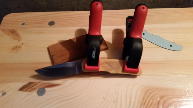

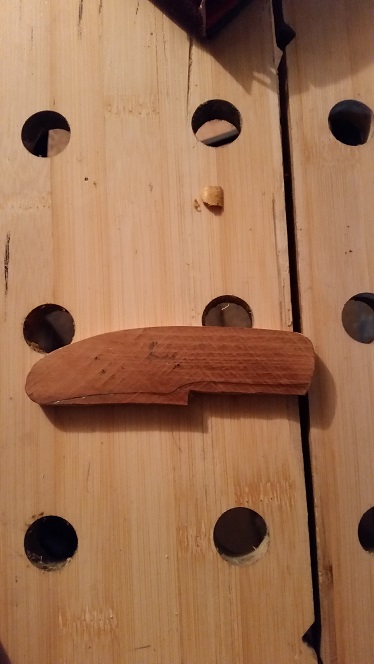

Heute habe ich es kurz in den Keller geschafft. Die Griffplatten nehmen so langsam gestallt an. Seht einfach selbst mal. Kritik und Anregungen sind immer willkommen.
Bis Weihnachten wird das Messer wohl nicht fertig werden. Kommende Woche werde ich es vermutlich nicht in den Keller schaffen.
