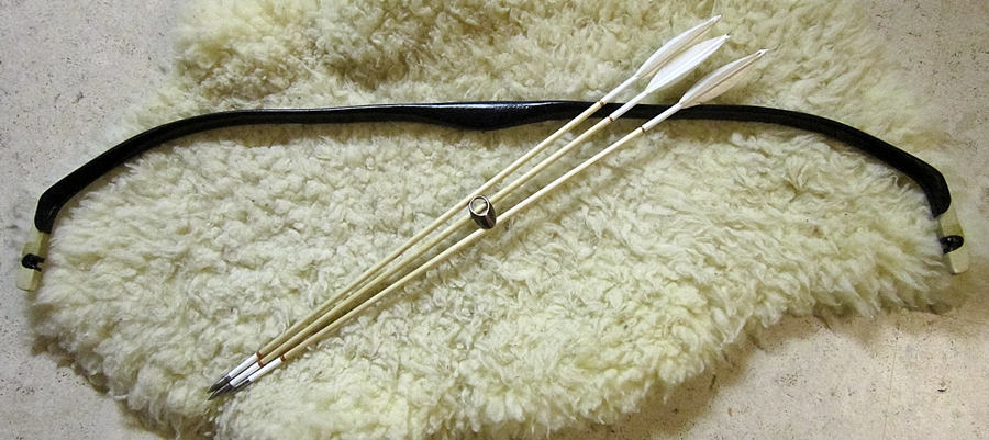

- Janitschar
- Beiträge: 1343
- Registriert: 13.06.2013, 22:58
Re: Kompositbogen, Auszugsdiagramme und Leistung
Sehr spannend Jens... nur für mich zuviele Kurven auf einer Matrix.
Eine KTB reicht doch oder?
Ich schmeiß mal meinen Osmanen von Denis Betoulle in den Ring: Mit den Pfeilen bin ich bei 6,5gpp...
Standhöhe: 7,5"
Messmethode: Digitalwaage + Vorderkante Bogen
8" = 7#
9" = 12#
10" = 16,1#
11" = 19#
12" = 22#
13" = 25,2#
14" = 27,7#
15" = 31,4#
16" = 33,9#
17" = 36,2#
18" = 39,4#
19" = 41,8'
20" = 44,9#
21" = 46,7#
22" = 50,5#
23" = 52,7#
24" = 55,3#
25" = 58,3#
26" = 62#
27" = 65,2#
28" = 68,3#
Der Bogen war ca sechs Stunden gespannt und wurde mit ca 50 Schuss belastet.
Stephan

Mit den Daten von Stephan kann so etwas nicht Stimmen!
Bei Standhöhe 7,5" berührt der Pfeil bei 8" Auszug normalerweise nicht mal die Sehne!
Oder sollte die Standhöhe wie der Auszug von der Vorderkannte gemessen worden sein.
