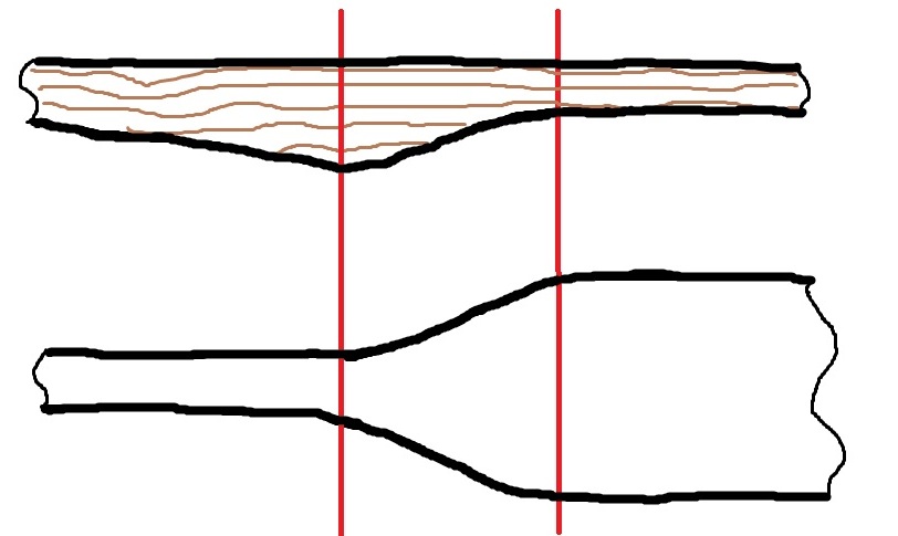

@Osboan: Ich versteh dich nicht ganz... Ich denke du meinst die Fades an den "Nadeln". Ich beschreibe jetzt mal von Richtung Bogenmitte: Wurfarme gleichbleibend breit und die Dicke wird etwas dünner in Richtung Tips. Ab Beginn der Verjüngung zu den "Nadeln" hin müssen die Fades wieder dicker werden. So sollte der Kraftverlauf in meinen Augen in Ordnung sein (siehe Skizze - berichtigt mich falls ich Unrecht habe...) und so habe ich es gemacht. Die Bilder vom Bogen zeigten einen Zustand, an dem der Bogen noch nicht wirklich gebogen wurde... (max. 1 cm) - und ich kann mir eigentlich nicht Vorstellen, dass an der Stelle dadurch ein Spannungsriss entsteht...

Nönö ich mein das Fadeout vom Griff zum Wurfarm... oh jetzt schnall ich's erst! der Riss ist ja nicht an diesem Fadeout sondern am Übergang zur Nadel
eieiei, dann ist das natürlich alles für'n Hugo, was ich geschrieben hab.
