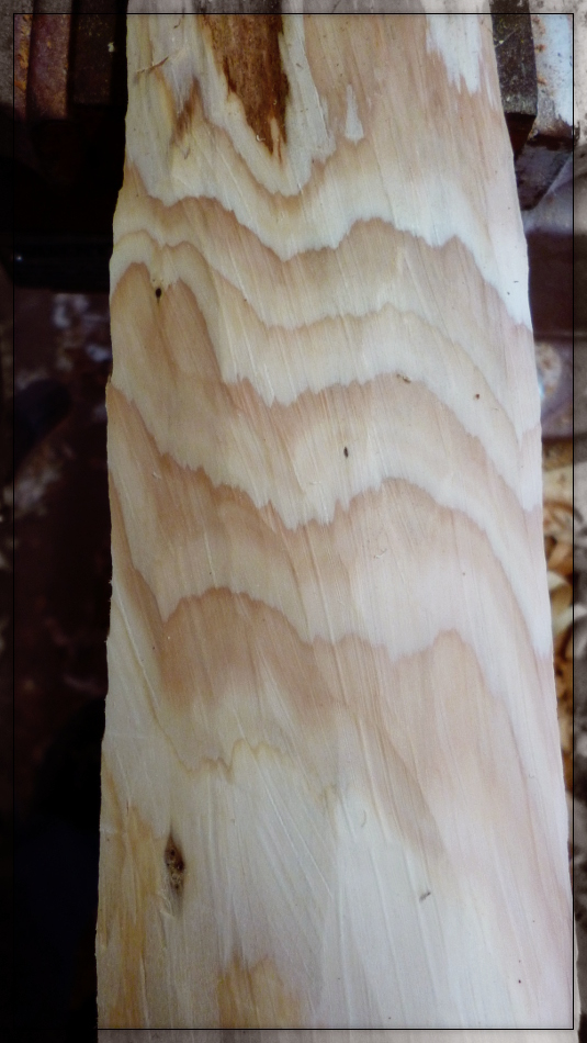

Also die Frage nochmal an Blacky: War es nun richtig, was ich gesagt habe, dass man die rote Zwischenschicht abnimmt?

Re: Eibenrohling, Splint wegnehmen
Echt jetzt?
Dann hat mir mein Förster aber gehörig Dünnpfiff über Eibe erzählt
Welche rote Zwischenschicht?!Holzwurm93 hat geschrieben:Also die Frage nochmal an Blacky: War es nun richtig, was ich gesagt habe, dass man die rote Zwischenschicht abnimmt?
Klar, das Kambium des Vorjahres trennt die Jahresringe voneinander. Somit ist der spät gewachsene Jahresring-anteil etwas dunkler.... aber doch nicht rot?!
Wenn du mehrere Splintholzringe anschneidest ist zwischen den "weißen" Ringen eine rötliche/bräunliche Schicht. Das sieht man in deiner ELB-Anleitung ganz wunderbar.
Also was jetzt auf den Rücken? Dunkel oder hell?
Also ich tendiere zu hell

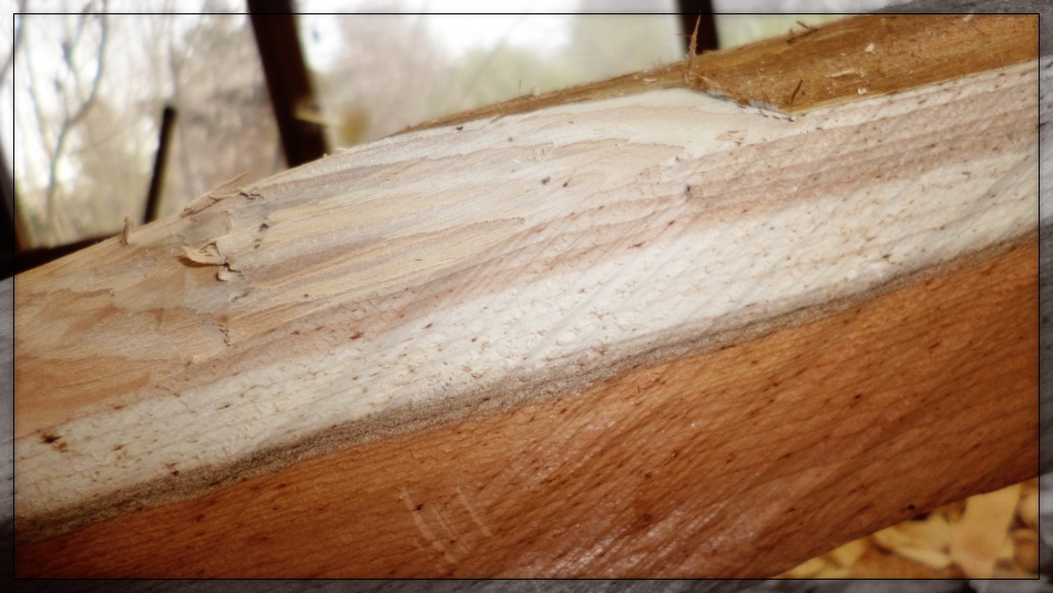

Du entfernst den obersten Ring, INKL. dem untersten weißem Rest. Was dann zum Vorschein kommt, ist dein Bogenrücken. Allerdings ist das auf dem Bild eine Ausnahme, die Eibe hat dort Druckholz eingelagert, was normalerweise nicht unbedingt da hingehört. (...bei cremigem Holz sind die Ringe durchgehend nahezu weiß, sieht man am letzten schräg angeschnittenen Ring...) Zum Veranschaulichen isses natürlich prima...
Unten links im Bild ist die typische Trennschicht der Eibe-Splintringe zu sehen. Elfenbeinfarben bis gelblich. Die schmirgelt man zum Schluss noch mit 240er Papier weg und der Rücken ist hell.
Wundervoll, danke für diese schöne Antwort. Woher sollen wir denn wissen, dass deine Bauanleitung nun ausgrechnet eine Ausnahme enthält...
Dei dem Druckholz könnte man von der Optik nun wirklich denken, dass es da Früh-und Spätholz gibt (wenn mans noch nicht besser weiß)
Steht doch da: Hier nochmal der versprödete Splint. Der dunkle Anteil ist kacke, bricht wie versteinerter Bisquit und MUSS weg.Holzwurm93 hat geschrieben:Wundervoll, danke für diese schöne Antwort. Woher sollen wir denn wissen, dass deine Bauanleitung nun ausgrechnet eine Ausnahme enthält...
Ah ok, das hatte ich in dem Zusammenhang noch nicht kapiert. Kann ja mal passieren...
Macht ja nix. Deshalb schiebe ich die Bilder ja dazwischen.
Also nochmal kurz: Druckholz im Splint ist nicht schlimm, sofern es nicht übertrocknet ist. Druckholz ist nunmal nicht so elastisch, wie 'sauberes' Splintholz.
Wenn möglich also weg damit. Wenn nicht, dann die Biegeradien des Eibe-Bogens nicht ausreizen.
Sei mir nicht böse Blacky, aber ich sehe gerade, dass du das Druckholz in der Anleitung selber als "Spätholz" bezeichnet hast. Kann man das noch korrigieren?
Nein, die eingelagerten Stoffe des Druckholzes machen das spät gewachsene Holz im Splint erst deutlich sichtbar. Es ist nicht falsch, dass es mit Spätholz bezeichnet ist.
Jedoch 'generell' siehste das Früh- und Spätholz im Eibesplint nicht.
