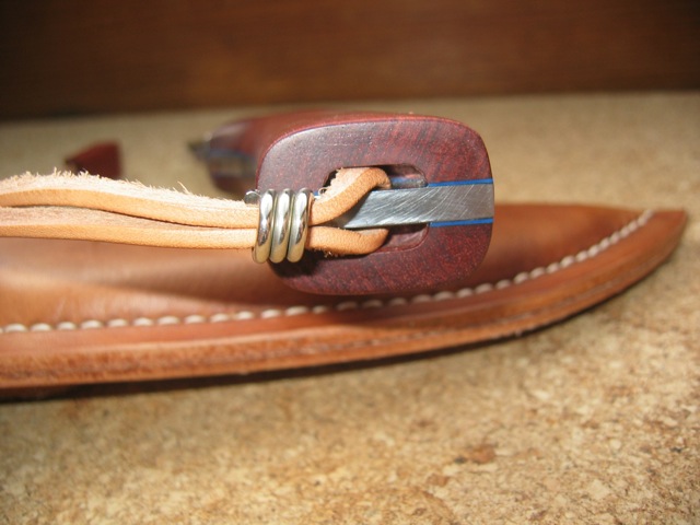

Re: Messer, die 7. (ab 9. Juli 2014)
Scheinbar magst Du den Fangriemen genauso wenig in der Hand wie ich.
Versuch beim nächsten Messer mal ein hidden lanyard hole. Zu deutsch, ein vetstecktes Fangriemenloch. Ich mach das immer so, da wo es geht, mich stört das Gebamsel beim Greifen.
Das Messer schaut gut aus, sauber verarbeitet.
Gruß aus der Schmiede
- Fichtenelch78
- Beiträge: 1306
- Hat Dank erhalten: 2 Mal
Jab..die "Kerben" sind wirklich nur fusseln vom Stoff! Sonst wärs ja ne Säge
Und jab..Fangriemen in der Hand ist doof. Deshalb ist der Griff rund um das Fangriemenloch auch etwas dicker..da störts nicht so
Fichtenelch78 hat geschrieben:Jab..die "Kerben" sind wirklich nur fusseln vom Stoff! Sonst wärs ja ne SägeUnd jab..Fangriemen in der Hand ist doof. Deshalb ist der Griff rund um das Fangriemenloch auch etwas dicker..da störts nicht so
Ich mach so:
http://instagram.com/p/sQbtgDzF9l/
- bulletknives
- Jr. Member
- Beiträge: 75
- Registriert: 22.10.2014, 00:06
Die stammt leider nicht von mir, ich nutze sue aber ungehemmt ...
Ist einfach gemacht und sieht wie ich finde, einfach besser aus, von der Handlage mal ganz abgesehen.
Das erste Mal gesehen hab ich was glaub ich bei Daniel Boll, vor na ich schätzte mal 15 Jahren.

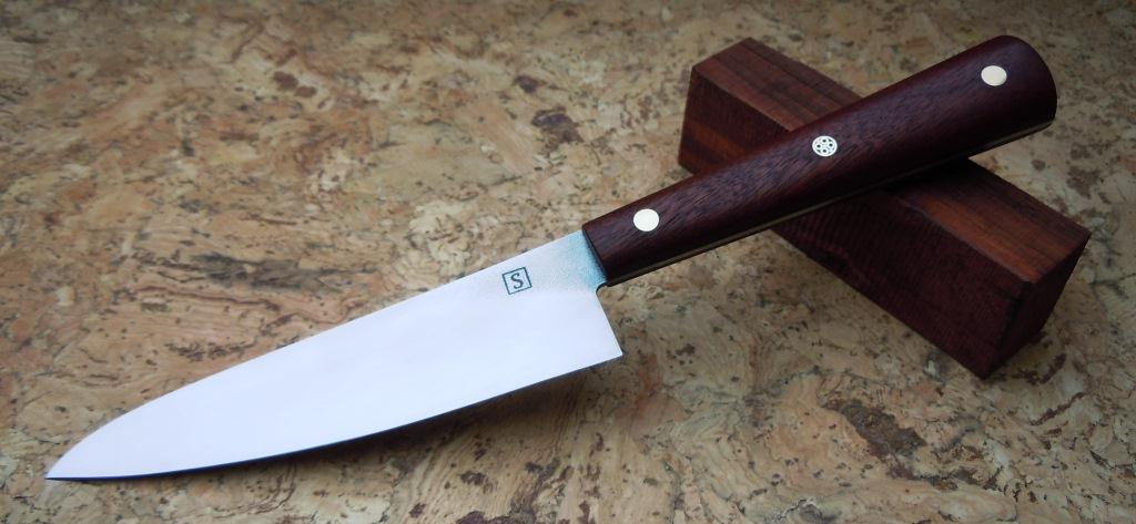

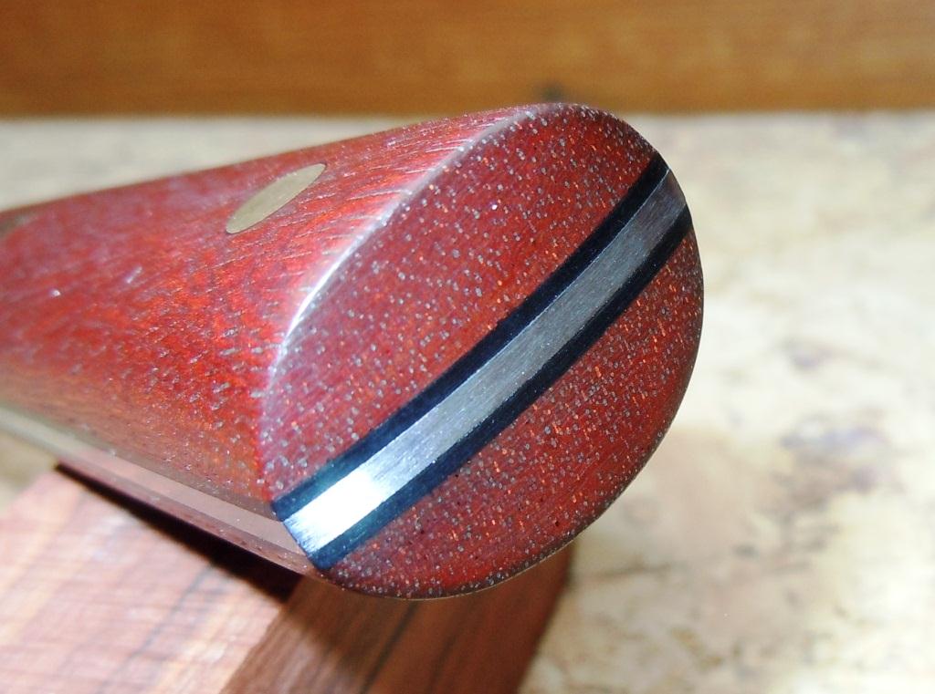

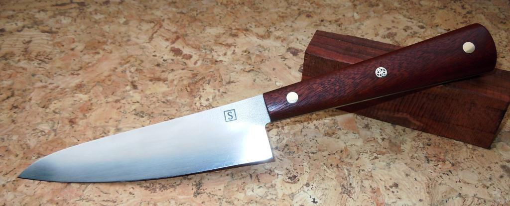

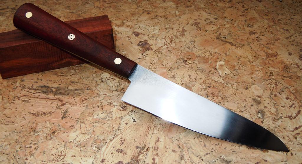

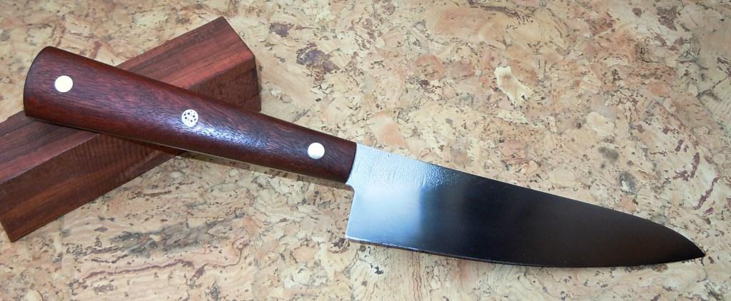

Hallo Messermacher,
heute mal wieder was von mir, ein kleines Japanisch inspiriertes Küchenmesser. Man wird es kaum glauben dieses Messer wird seine Heimat in meiner eigenen Küche finden.
Hier ein paar Daten:
Stahl: SB1 = 1.4153.03, gehärtet auf 60Hrc
Griff: das Holz hab ich von meinem Freund aus Brasilien. Er hat keine Ahnung was es ist und somit ich auch nicht. Es ist kein Hartholz und der Staub färbt alles Rot. (Ich habe noch was von dem Holz und muss mal probieren ob ich mit dem Staub färben kann) dazu schwarzes Fiber, Messingnieten und Micropin.
Klingendicke: 2,2 mm
Gesamtlänge: 275 mm
Klingenlänge: 142 mm
Gewicht: 142 g
Ich hoffe es gefällt. Kritik, Anregungen wie immer erwünscht
Roland
Das ist schön!
Riecht das Holz beim Schleifen ein bisschen nach Kokosnuss? Dann könnte es Padouk sein.
Moinsen,
erst einmal das Lob:
Das ist ein wunderschönes Küchenmesser. Die Kombi gefällt mir genau so wie die Linienführung.
Jetzt die Kritik:
Es ist nicht mein Messer!!!!!
Jo
Jetzt die Kritik:
Jo
Dank Staubmaske hab ich nicht so viel gerochen, es war aber eher pfeffrig. Ich frag meinen Freund nochmal. Ich hab das Holz jetzt schon zwei Jahre und vielleicht ist es jetzt auch schlauer.
Roland

- Firestormmd
- Beiträge: 3528
Sehr schönes Messer und wirklich super verarbeitet. Mir wäre die Klinge ein wenig zu kurz und der Griff wirkt auf mich recht dünn. ABER ich hatte es nicht in der Hand, also kann ich es nicht wirklich kritisieren. Auf den Bildern erscheint es mir nur so. Wenn es dir gut in der Hand liegt ist alles perfekt! Ich persönlich stehe auf richtig große Kochmesser auch für filigrane Arbeiten, wie Zwiebel oder Knoblauch schneiden.
