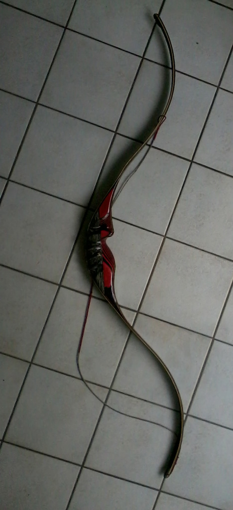

Ultrakurzer Recurve 44# 46@30 "Meia Lua"
Re: Ultrakurzer Recurve 44# 46@30 "Meia Lua"
2,8cm an den Fades?? Krass- keine Probleme mit Verdrehen der WAs gehabt?
Grüße Moe

Sooo..der Vollständigkeithalber ein völlig unspektakuläres Bild vom endspannten Bogen in der Küche.
@Moe: Ne..seltsamerweise nicht, Hatte keine Proble mit verdreht Wurfarmen. Das liegt aber sicherlich daran das die Recurves nicht soooo extrem gebaut sind wie man es vermutet und das die Wurfarme im Verhältniss zur Länge relativ breit sind.
@Mike: Dein Lob ist mir wichtig! Danke dafür! Immerhin hab ich min. 50% von dem was ich jetzt kann von Dir gelernt!
Wenn ich das nächste mal zu dir fahre gehts auf den Parcour und dann darfst du dir dein Urteil über den Kurzen bilden.
@Fichtenelch:
Die Form ist ein "Double-Wave", auch wenn das massive Griffteil darüber ein wenig hinwegtäuscht.
Mit den Baustoffen (GFK) und der sehr hohen deflexen Bauweise im griffnahen Bereich, sowie der insgesamt dünnen und flexiblen Wurfarme konnte ein sehr kurzer Bogen erstellt werden. Gratulation für die Umsetzung! Die Farbgebung gefällt mir auch gut.
Sowas läßt sich sicher auch vom Pferderücken aus schießen.

Richtig genialer Bogen!!! Der wohl geilste den ich je gesehen hab.
Wo bekommst du das Actionwood her? Hab schon ein wenig gesucht aber nichts gefunden.
Wäre es zuviel verlängt die Maße de Griffstückes zu verraten? Möchte auch gern mal so ein kleines geiles teil machen tu mich nur immer bei den Dimensionen des Griffstückes schwer glaub meine sind immer etwas groß.
@ Joe
Ich hab das Negativ der Schablone noch da.
Damit kann ich die Schablone klonen und muß sie nicht nocheinmal komplett neu machen.
Damit könntest du den Bogen einfach nachbauen.
Ich kann auch noch nen Rohling kleben,zum selber tillern.
Bei Interesse einfach ne kurze Nachricht.........
Gruß Mike
Boaaa Mike.....! Ich such hier die ganze Zeit schon nach der Schablone
Die brauch ich wieder!
Das Actionwood hab ich von Moe gekauft. Leider gibt es in Deutschland keinen Anbieter weiter. Ich habe aber die Firma in den USA gefunden die das Zeug in allen möglichen Farbkombinationen herstellt. Da kann man ja evtl. mal eine Sammenbestellung machen. Die Versandkosten sind nämlich enorm!
nee, die richtige schablone mit der griffstückform mußt du haben.
brauch ich auch nicht, weil ich eine halbe stunde für eine neue brauch.
lg mike
