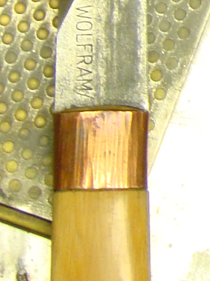

Ich hätt' da mal eine Frage:
Du machst doch immer diese kupfernen Zwingen auf Deine Werkzeuge.
Die sehen super aus. Aaaber, bleiben die auch so ?
Bei mir verliert das Kupfer immer schon nach kurzer Zeit seine Glanz.
shokunin
Beiträge: 2188
Re: Kleines Ziehmesser
Beitrag von shokunin »
Ich nehme Kupfer weil es halt da ist... alte Leitungsrohre usw ::)
Die Zwingen hier wurden mit in Leinöl gebadet, sind also quasi lackiert.
Da ist man im Gebrauch aber wohl auch schnell durch, und ja, die laufen bei mir auch an mit der Zeit.
Nicht sehr schnell, ich persönlich reagiere nicht mit Metallen.
Das klingt jetzt etwas komisch, oder...? :-\
Bei mir läuft Metall eben an, oder rostet, weil es der Umwelt ausgesetzt ist, nicht weil ich es angefasst habe...
Bei manchen Menschen läuft Kupfer, Silber usw stoffwechsel-bedingt stärker an als bei anderen. Auch Stahl rostet im Gebrauch bei manchen Leuten und bei anderen gar nicht. Bei mir eben gar nicht wenn ich damit arbeite.
Naja, trotzdem bekommen alle Buntmetalle irgendwann eine dunkle Patina.
Ich häng' hier mal einen Ausschnitt eines Bildes an von gestern... Messer mit Kupferzwinge. Die ist nun vielleicht 1 1/2 Jahre alt.
Sie wird schon dunkler, da wo Wasser hin kommt usw... aber eher langsam.
Ich finde die normale Patina eigentlich ganz schön, solange man nicht irgendwas hinbringt was wirklich Flecken macht... Weissleim z.B.
Wenn einem die natürliche Patina nicht gefällt hat man wohl 3 Optionen...
1. regelmässig reinigen und Patin entfernen
2. Anlaufschutz - da gehen Öle, Wachse, auch Polieren hilft etwas,... in der Modeschmuckindustrie ist Standard eigentlich "Zaponieren" - Lackieren mit Nitrozellulose-Lack. Wenn man Nito-Lacke wie den Zaponlack nicht mag, gibt es auch Lacke auf Schellack-Basis. Ich hatte einen aus UK der hieß Ardenbrite. Der war gut. Weiss nicht ob es den hier gibt...
3. Letzte Option ist gleich selbst kontrolliert patinieren, dann ist die Opferfläche einigermassen inert. Es gibt viele Rezepte für Oberflächen von braun bis schwarz bis grün, rot und blau,... Die werden dann oft zwar auch noch einmal versiegelt, prinzipiell ist aber die Patina ja eine Art "Oberflächenversiegelung". Und man kann sie eben auch gleich kontrolliert anlegen...
Einfachste Methode ist heisses Wasser, etwas Schwefelleber und ein Schuss Ammoniak. Dann baden, bürsten (Messingbürste), baden, bürsten, baden, bürsten... bis man eine schöne tiefbraun bis schwarze seidenglänzende Oberfläche hat. Dann warm machen und im warmen Zustand einwachsen. Dann ist die Oberfläche eigentlich in aller Regel dicht und korrodiert nicht weiter.
Gruss,
Mark

shokunin hat geschrieben:... und ja, die laufen bei mir auch an mit der Zeit.
Na, das beruhigt mich, daß bei Deinen Werkzeugen mit Buntmetallteilen auch Patina entsteht.
Ich dachte schon, Du hättest irgend ein Geheimrezept, um das dauerhaft zu verhindern. ;D
