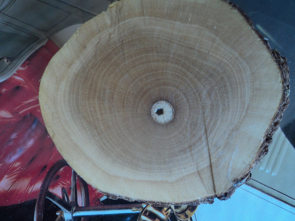

pollux hat geschrieben:Zu deiner Frage: also ich hab noch niemals ausgebildetes Kernholz bei Holler gesehen - ich bin auch der Meinung, das es das nicht gibt. Würde sagen, da hast du irgendeinen Bakterienpilz oder so :)
ne das kommt tatsächlich vor. hab hier leider nur ein Querschnitt rumliegen bei dem man das sieht
Fast alle meine Hollerbögen bau ich aus solchen Staves, Kernholz ist also wahrscheinlich kein so großes Ding. Aber wie man auf dem Foto erkennen kann sieht das Kernholz nicht so kräftig wie auf Foto 1 aus und den komischen Ring hatte der auch nicht. Hatte sowas noch nie, weswegen ich da nicht so sicher war.

Laut dieser Quelle unterscheidet sich das Kernholz beim Holunder angeblich schon vom Splint:
Bei Holunder sind Splint und Kernholz gut unterscheidbar. Der Splint ist schmal und gelblichweiß, während das Kernholz bei Holunder gelblichgrau bis dunkelgrau ist.
Ich hab das bisher auch noch nicht gesehen. Aber wahrscheinlich war der Unterschied von gelblichweiß zu gelblichgrau sehr gering.

Zu deinem Holler: Der scheint gewässert. Hatte der einen verletzten Ast, durch den Wasser eingedrungen ist?
Re: Holunderkernholz oder einfach nur vergammelt?
Verfasst: 18.06.2014, 18:15
von Stefan1991
weiß ich nicht mehr, der Holler liegt hier schon ein Jahr grob zugeschnitten. Ich denke ich bau trotzdem einen Bogen draus, aber ohne Sehne und weniger Auszug. Wenn der dann ein paar tausend Schuss überlebt, mach ich das einfach nachträglich.

Hallo zusammen,
ein interessantes Thema.
Auch nach meiner Information und Einschätzung handelt es sich bei Holler um Kernholz.
Der Kern ist allerdings oft undeutlich abgegrenzt mit fließendem Übergang zum Splint.
Bei diesen Exemplaren sind allerdings scharf abgegrenzte Zonen/Artefakte zu erkennen, welche diffus durch den Querschnitt verlaufen.
Rein Äußerlich sind keine Veränderunge feststellbar.
Die betreffenden Stämme trugen im Sommer Blattwerk und Früchte.
Durchaus möglich, dass es sich hierbei um einen Pilz o.ä. handelt.
Arcus hat ja bereits schlechte Erfahrungen damit gemacht.
Wer kann Genaueres dazu sagen ?
Verfasst: 19.06.2014, 13:48
von Snake-Jo
@Eiswürfel: vielen Dank für den konstruktiven Beitrag und die aussagekräftigen Bilder. Ja, du hast recht. Es handelt sich bei Holunder auch um Kernholz bzw. genauer um "Reifholz", welches sich farblich oft nicht vom Splint unterscheidet, jedoch in seiner Funktion: Kern- bzw. Reifholz ist totes Gewebe, welches keinen kapillaren Austausch mehr ermöglicht.
Die früher gebräuchliche Unterscheidung in Kern- und Reifholz ist veraltet, daher sollte man nur noch den Begriff "Reifholz" verwenden.
Es gibt übrigens auch Hölzer mit einem Falschkern (Ebereschen, Buchen, Eschen). ;)
Bei Bild zwei, 2.-4. Querschnitt, handelt es sich um einen Pilzbefall bzw. Faulkern im Anfangsstadium. Das Holz kann noch brauchbar sein, ist aber auf jeden Fall befallen. Dann gibt es bei Holunder noch eine Rotfäule, die das Holz orange verfärbt.

auch wenn der Kern von einem Pilz befallen ist würd ich versuchen einen Bogen zu bauen. Wie Snake-Jo schon geschrieben hat, kann das Holz noch brauchbar sein. Hab selbst schon Bögen aus solchen Staves gebaut, bei einem war sogar der Markkanal braun und das Holz hat komisch gerochen. Seltsamer weise hab ich oft pilzbefallenden Holunder, ca jeder 4 Stave, ka warum ???
Schätze mal, weil die meisten Staves aus dem Wald sind und der Holler wächst da langsamer und ist somit älter und anfälliger für Krankheiten als einer aus dem Garten.
@Snake-Jo
Hatte da so einen Stamm den ich Aufgrund von oranger Verfärbung verbrannt hab. Querschnitt hab ich aber noch.
Ist das diese Rotfäule?
