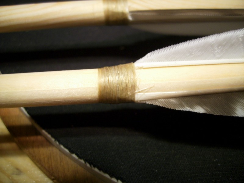

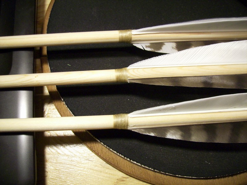

Ich weiß nicht, ob es schon jemand genannt hat:
Mein Lieblingsmaterial sind Hanffasern vom Heizungsbau. Die gibts auf Rolle. Davon ein kleines Bündelchen drumwickeln, festhalten und dann einen Tropfen wasserfesten Holzleim mit dem Finger drumherumschmieren. Zur Sicherheit noch 1-2mal einen Tropfen, wenn der letzte trocken ist. Diese Wicklung erfordert zwar ein bisschen Übung, ist aber schön fein, hält bombig und sieht vor allem schön mittelalterlich aus
. Also echt die Beste Möglichkeit die ich kenne, da hält meiner Meinung nach kein Zwirn mit.
LG Joseph
LG Joseph

Re: Federwicklung
Holzwurm93 hat geschrieben:Ich weiß nicht, ob es schon jemand genannt hat:
Mein Lieblingsmaterial sind Hanffasern vom Heizungsbau. Die gibts auf Rolle. Davon ein kleines Bündelchen drumwickeln, festhalten und dann einen Tropfen wasserfesten Holzleim mit dem Finger drumherumschmieren. Zur Sicherheit noch 1-2mal einen Tropfen, wenn der letzte trocken ist. Diese Wicklung erfordert zwar ein bisschen Übung, ist aber schön fein, hält bombig und sieht vor allem schön mittelalterlich aus. Also echt die Beste Möglichkeit die ich kenne, da hält meiner Meinung nach kein Zwirn mit.
LG Joseph
...coole Idee.....gefällt mir gut
