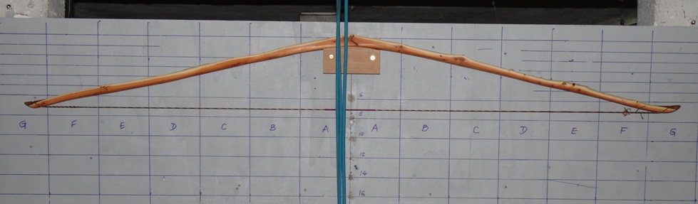

Hier ist ein Bild nach der ersten, vorsichtigen Behandlung mit der HLP. Es sind ca. 3" Reflex geworden. Es ging einfacher und schneller als befürchtet. Bis jetzt hatte ich nur Erfahrung mit dem Dampfbiegen von Spanten und Rippen gemacht.
Morgen geht es los mit der zweiten Phase, ich werde versuchen, noch 2" zu kriegen.
Nach dem Abkühlen federn die WA etwas zurück. Die Frage ist: wie lange soll ich den Bogen ruhen lassen, ehe er wieder an der Tillerwand belastet wird?
Schöne Grüße - Albert
Re: Der Ägypter aus dem kühlen Norden
Verfasst: 16.04.2014, 02:16
von Squid (✝)
2 - 3 Tage in normal feuchter Luft.

Ich habe die zweite Phase der Behandlung mit der HLP doch nicht durchgeführt. Es stellte sich heraus, dass die Bereiche mit Astknoten sich nicht biegen lassen, dafür die Strecken dazwischen desto leichter. Und weil die WA sehr "knotenreich" sind, hätte der Bogen mehrere "Reflex-Scharniere" bekommen.
Wie vermutet ist der Bogen um Einiges stärker geworden. Vor der Behandlung reichten 33# für einen Auszug von 28" aus. Jetzt wird dieses Gewicht bereits bei 24" erreicht.
Ungespannt
Ungespannt
Standhöhe
Standhöhe
Belastung mit 15 kg (33#)
Der Bogen wirft sehr gut und hat jetzt mehr power. Ich lasse ihn so, momentan habe ich keine Meinung zum Weiterraspeln.
Jetzt weiß ich, wie die ägyptischen Bögen aufgebaut waren. Dieses war nur der Versuch, aus einem sehr schlechten Rohling etwas zu basteln, was in etwa so aussah...
