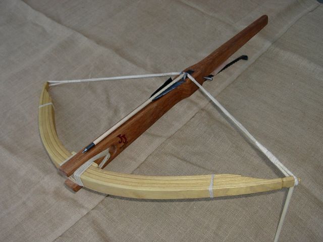

So..jetzt gibts es die letzen Bilder vor der richtigen Präsi. :) Der richtige Bogen wurde heute angepasst und macht grade ein "probeliegen". Morgen fang ich dann mit dem Finish an und die ganze AB wird nochmal ordentlich geschliffen und "schick" gemacht. Der Bogen wird natürlich auch noch ordentlich an seinem Platz fixiert. ;D
Bis jetzt hat das Monster etwa 500 Schuss mit dem Manau-Bogen hinter sich und ich muss sagen es macht rieeeeeeeeeeesssssen Spaß das Teil zu schiessen! Man kann zwar so gut wie gar nicht damit zielen aber alleine die Schussfequenz in Kombination mit der Kraft ist einfach ein "Traum". 12 Bolzen in 30 Sekunden ist machbar (zumindest mit dem Manau-bogen). :) Also wer sich mal wie Rambo im 17 Jh. fühlen will sollte sich auch so ein Ding bauen. Lasst euch bitte nicht von der "Sehne" auf den Fotos iritieren. Das ist lediglich eine Hilfsschnur mit der ich den richtigen Winkel des Bogens zur Sehnenkerbe gemessen habe. :)
Einen fröhliches Restfeiertag wünscht Alex

Ne..der Bogen ist noch nicht fixiert. Wie schon gesagt "probeliegen". :) Der Bogen wird an der Aufnahmestelle nochmal mit einer Wicklung Hanfstrick umwickelt und dann durch ein Loch ,das ich noch hinter der Aufnahme im Schaft kommt, mit einem weiteren Strick gesichert.
Was das Gewicht des Monsters angeht....mmmmh...ich kann es mit links gut in einer Hand oben halten wenn ich die Stütze in die Hüfte stemme. Was benötigte Kraft angeht: meine bessere Hälfte hat etwas zu tun das Teil zu bedienen. Aber bei mir gehts : ;D ;D ;D ;D

Also da will ich auch mal meines Senf dazugeben. :D Also... dieser Typ Armbrust hatte in der Historie zwei Verwendungszwecke.
Die Armbrust ,kleiner gebaut, war tatsächlich im Gebrauch um sein eigenes Heim zu verteitigen. Quasi die Pumpgun der Chinesischen Bauern. :) So wie ich sie gebaut habe war sie auch auf dem Schlachtfeld im Einsatz. Zum einen um Kavalerie abzuwehren und zum anderen um teilweise auch gegnerische Bogenschützen auszuschalten. Ich habe einen Bericht gelesen in dem beschrieben wird wie 50 Schützen mit Repertierarmbrüsten 200 Bogenschützen besiegt haben.
Nachdem ich heute zum ersten mal die Armbrust mit dem Bambusbogen geschossen habe halte ich das auch für durchaus realistisch. Die Reichweite der Bolzen beträgt über 200 Meter und ein 1 cm starkes Holzbrett ist auf 50 Meter kein wirkliches Hinderniss mehr. Natürlich hat der Bambusbogen etwas mehr Zug als der "Übungsbogen" aus Manau aber ich muss zugeben ich bin fast etwas erschrocken über die Schussleistung die die Armbrust jetzt hat. Naja..den Auslöser aus Holz hats heut zerlegt...dafür ist jetzt ein Auslöser aus Horn drin. ;) ;D

So..das Wetter war heut göttlich und natürlich hab ich an der Repertierarmbrust weitergebaut...uuund SIE IST FERTIG!!!!! (naja...bis auf minimale Schönheitsbastelein). :) Zu ner vernünfigen Präsie komm ich heut nicht mehr aber ich hab heute dem Sohnemann mal beim probeschiessen die Kamera in die Hand gedrückt und das Video mal grob zusammengeschossen. :)
Die richtige Präsentation mit ORDENTLICHEN Fotos und Video kommt dann die Tage :)
Bitteschön: ein Elch beim Probeschiessen :D

Holly crap... auf den Bildern sah sie ja noch bescheiden aus- zumal wenn ich recht erinnere du ~1,90m groß warst^^
Was ich mir noch überlegt hatte; die Aufwärtsbewegung des Magazins empfand ich als sehr störend für Präzision, z.T. rutschten die Bolzen und die Belastung der Sehne ist hoch- also warum keine Schubstange zwischen Hebel und Magazin bzw ein Langloch im Hebel um das Magazin linear zu bewegen...hmmm
Evt. eine coole Bauform für die post-apo AB von der ich seit deiner Steampunkvariante träume ;)
