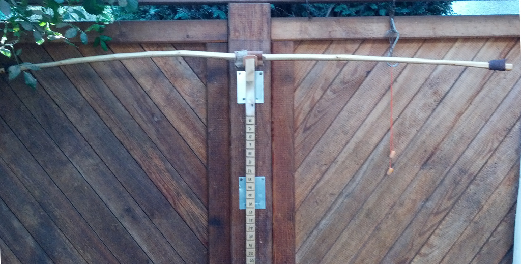

So, ich denke er ist relativ fertig, werde noch die Wciklungen verschönern und am Griff ein wenig Leder anbringen.
Um sicherzugehen, hier ein Tillerbild bei Vollauszug (hatte Assistenz).
Links ist halt von Anfang an eine leicht deflexe Stelle gewesen, ich habe das Gefühl, diese hat auch über den Bau hin etwas Set entwickelt.
Ich habe versucht, diesen Deflex beim Tillern zu bedenken und ihn nur als "scheinbare" Schwachstelle zu sehen.
Wie ist die fachliche Meinung?

Warum sind die Enden so gewaltig? Und Dein Bogen biegt quasi nur in der Mitte, die deflexe Stelle hast d zu einem veritablen Knick verarbeitet

Die Enden sind absurd schmal, daher sind sie noch etwas dicker. Die Keilnocken machen es optisch auch nochmal sehr dick.
Dann schabe ich nochmal ordentlich am äußeren Wurfarmdrittel herum und mache das dünner. Ich habe eigentlich immer das Problem, dass die äußeren Bereiche wenig biegen, ich sehe das nur nie richtig.

Das solltest du mal üben, sowas zu sehen. In dieser Ausführung schlägt die Eibefletche schon heftig in's Handgelenk...
Bastelnomade hat geschrieben: Wie ist die fachliche Meinung?
...ordentlich daneben. Aber hab' Spaß mit, der Nächste wird besser!

Blacksmith77K hat geschrieben:Das solltest du mal üben, sowas zu sehen.
Ich kann wohl kaum mehr machen, als basteln und versuchen, es zu sehen, oder nicht? ::)
Na immerhin ists auf beiden Seiten gleichmäßig zu steif außen :D
Wie gesagt, wird morgen angegangen, wenn wieder Tageslicht ist. Danke für den Fingerzeig.

Vielleicht hilft der Trick mit dem Klotz, einem Feuerzeugo.ä.: mit der graden Kante am Bauch lang fahren und sehen ob's plan aufliegt = steif, oder ob Luft in der Mitte ist = gebogen. Oder Kreise aufs Foto legen wie Blacky ;D , viele sagen, daß sie es selbst besser auf Fotos erkennen als in natura.

Das stimmt. Habe noch nen anderen Bogen aus Hasel gebaut (extrem schmaler Sapling, es ging mir ums Üben) und ich dachte er wäre gut. Auf dem Bild habe ich eben gesehen, dass der eine Wurfarm viel schwächer ist. Geht mir auch so, dass ich auf einem Bild es dann eher sehe als in natura.
Das mit dem Klotz werde ich mal morgen versuchen, wenn ich die äußeren Bereiche bearbeite.

Grad alles falsch hast Du nicht gemacht, doch ein gewisses Verbesserungspotential besteht.
Ist der denn schon trocken genug für solch einen Auszug?
Die Enden sollten viel dünner werden, oder meinetwegen flacher. In der Mitte biegt sich das Holz viel zu stark.
Zuletzt wird sich vielleicht ein Junge freuen und Du baust Dir einen stärkeren Bogen.
Die Nocken könnten auch noch feiner werden vor allem in der Höhe, da wird Dir nie eine Sehne drüber springen. ;)

Ich denke schon. War jetzt eine Woche lang kein Gewichtsverlust mehr. WObei der Auszug wohl zuviel war, da mir ja die mangelnde Biegung außen nicht aufgefallen war.

ich sehe das in natura, auf dem Auszugsbild oder wie auch immer. Ich lege die Linien auf die Bilder, um dem Fragenden zu helfen zu sehen, was ich sehe.
Erklärt sich durch ein paar farbige Striche meist schneller/besser. :)
Es ist im übrigen auch kein Kreis/, sondern eine frei bewegliche 'Leine' die ich auf die Bilder lege.
