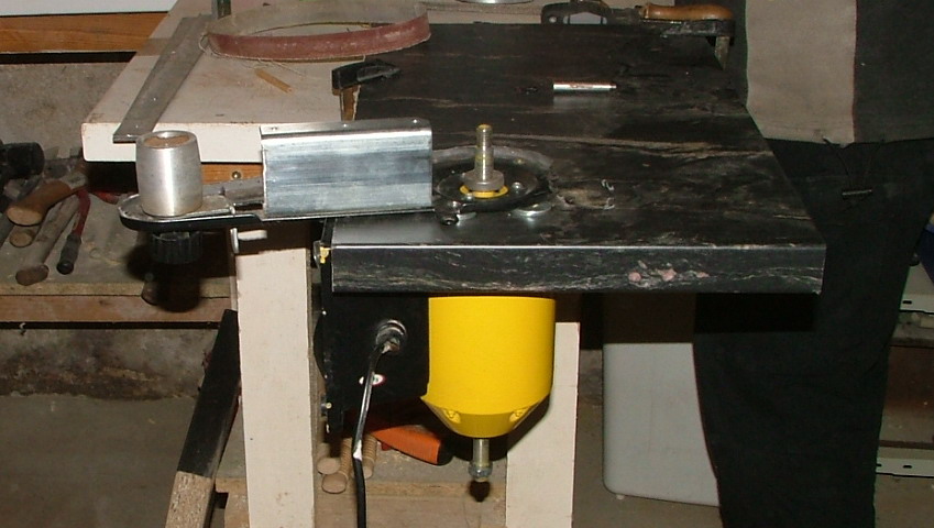

@Rizzar, ja doch ich mach heut Abend ein paar Fotos, im wesentlichen haben wir den Schleifbock mal aller seiner Anbauten beraubt und das Teil in ein Stück Küchenarbeitplatte so eingelassen, dass die Küchenarbeitsplatte als Bezugsfläche dient. dann das Bandschleifer Teil wieder draufgebaut und mittels eines Stücks Flacheisen und einem Metallzylinder das verstellbare Wiederlager geschaffen. Einige Versuche mit einem Sägeblatt als Führungsschiene haben gezeigt, dass man darauf auch gut verzichten kann wenn man beim Schleifen einfach mit der Schiebelehre die dickste Stelle des Hornstreifens bestimmt und dann in Halbmilimeterschritten den Streifen beidseitig durchzieht. durch das beidseitige Durchziehen mitteln sich kleinere Unebenheiten raus. Kurz gesagt du hattest recht ein einfacher Stellzylinder als Wiederlager reicht.
Auf jeden Fall ist dieser Dickenschleifer unter hundert € realisierbar.

Hier die versprochenen Bilder
Bauplan kann bei Bedarf geliefert werden

Cool, das erinnert mich an die mini-Kantenschleifmaschine die es nur für 110V auf dem US Markt gibt, die ich aber sooo gern hätte
Durch das längere Band ist der Schliff sicher deutlich besser als bei einer reinen Spindel/Trommel.
Das wichtigste- wie gut geht er denn? (sieht aus als wär er schon getestet....)

@MoeM also mit Horn geht der in 0,5mm Schritten sehr gut, das Horn wird auch nicht heiß. Das lange Band hat natürlich den Vorteil der geringeren Abnutzung und die hintere Umlaufrolle ist ja gefedert gelagert und die Spannung des Bandes ist einstellbar. Wichtig ist der Unterzug mit der Einstellschraube nur so bekommt man einen Gleichlauf hin bei dem das Band schön mittig spurtreu bleibt.
Vielleicht mach ich mir auch noch ein flaches Wiederlager um gerade Laminate damit schleifen zu können. Ich denk da an ein einfaches Flachblech zum Aufstecken auf den bestehenden Zylinder.
Re: Hornstreifendickenschleifer geplant
Schön und praktisch!
Vermutlich hätte ich zwar versucht den Bandabschluss auf Höhenniveau mit der Arbeitsplatte zu bekommen und den Bolzen auch irgendwie versenkt um mir das Führen zu erleichtern aber wenn es so auch funzt ists super.
Mit das wichtigste beim Bandschleiferbau: Bandspannung und Bandlaufkorrektur...wehe das vergisst man :-)
