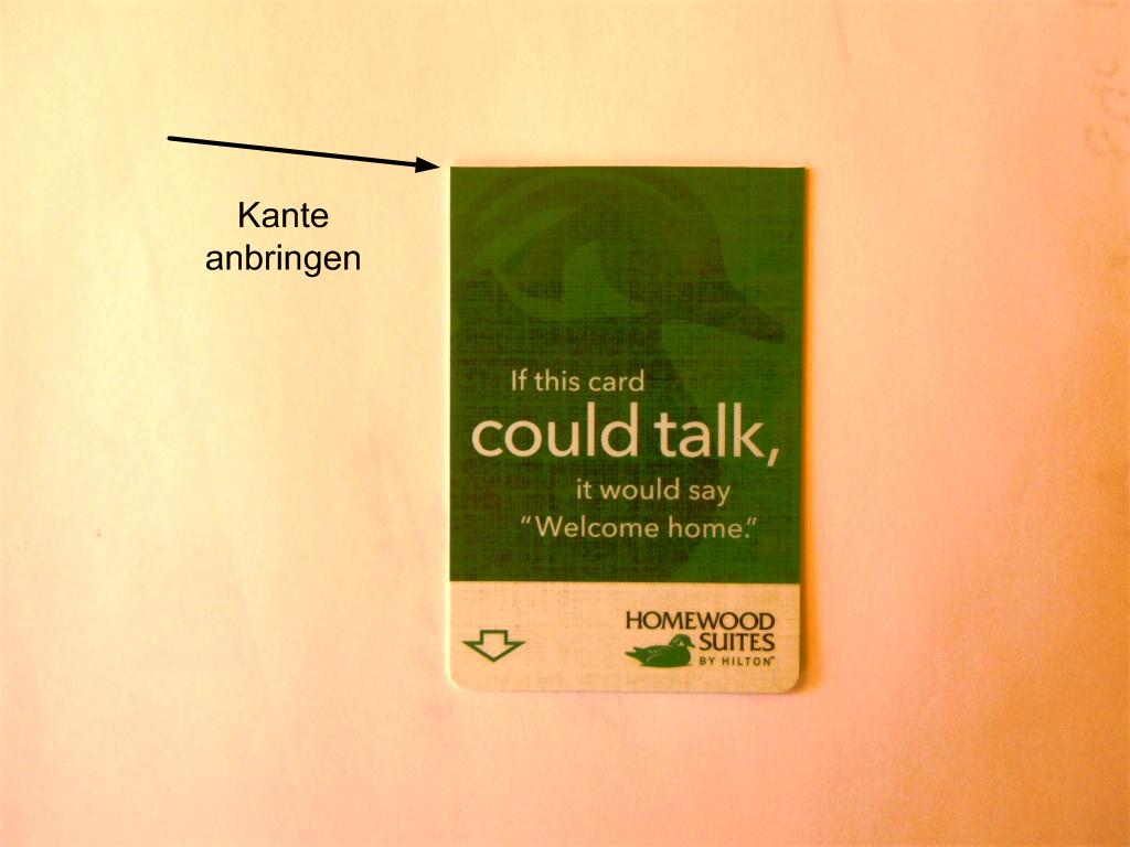

Zum entfernen von Epoxy.
Dies ist eines meiner wichtigsten Werkzeuge die ich in meiner Werkstatt habe.
Genau Eine Hotelschlüsselkarte. Da ich oft verdienstreise habe ich viele davon (Sch.... jetzt weiss jeder wo ich oft absteige, keine Werbung, es gibt noch viele schöne andere Hotels) es geht aber jede andere flache Plastikarte, iPhone, Zalando-Gutschein o.ä. Ich heb die alle auf, mann kann daraus Schablonen machen, Spachtel, man kann Kleinmengen Epoxy darauf anrühren etc. Sehr praktisch

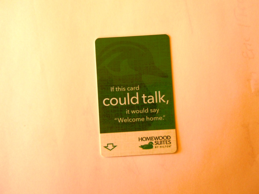

Mit der Schere eine Kante anbringen, mann kann diese rechtwinklig machen, schräg, genau dem Winkel anpassen, wie man es braucht.
Da ich derzeit nichts zu kleben habe deute ich dies an einem fertigen Messer an. Alle fertig gefinishten Flächen, vor allem die Klinge müsst Ihr Euch weitmöglichst abgeklebt vorstellen.
Ich warte immer bis der Epoxy etwas angezogen hat also eher pastös bis halbfest ist, IMHO läst sich überschüssiges Epoxy so leichter entfernen als im ganz flüssigen Zustand.
Dann nehme ich die Karte und schabe das Epoxy aus den Ecken. Danach einem einem fusselfreien, Lappen und Acteon die Oberflächen nochmals abwischen. Fertig.

MoeM
Beiträge: 2734
Re: Mein erstes Pfeilemesser
Beitrag von MoeM »
Halbfest ist gut- solang es flüssig ist verschmier ich es nur immer weiter... wird demnächst ausprobiert^^
Grüße Moe
