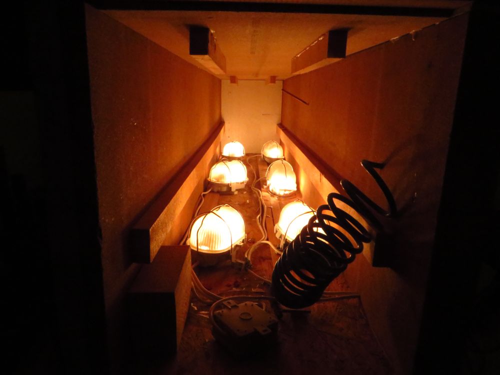

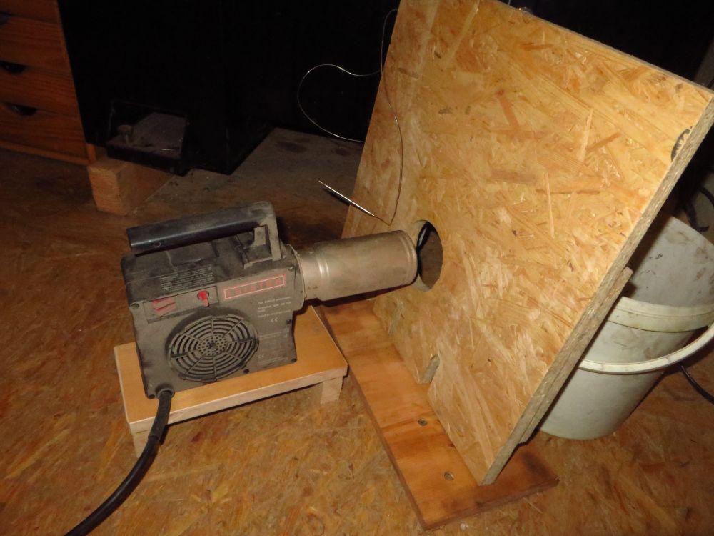

hallo,
ich habe 2 Wärmeboxen zum Warm Verkleben: Eine mit 6x60W Glühbirnen und Conrad Thermostat. Damnit komme ich so auf die 70°. Die zweite ist mit einem industriellen Heißluftgebläse von Leister. Da lässt sich die Temperatur einstellen. Da das Gebläse sehr schnell aufheizt und nahe des Gebläses auch sehr warm wird, habe ich noch einfache Bretter als Leitbleche reingelegt, damit die Heiße Luft nicht direkt auf den Bogen geblasen wird. Zusätzlich habe ich wieder das Conrad Thermostat

Oh, das ging aber schnell mit der Antwort, danke. Deine 2 Boxen hattest du in einem anderen Thread schon vorgestellt. Ich kann es mir aber nicht recht vorstellen. Hast Du das Gebläse voll im Kasten, oder bläst Du immer frische, erhitzte, Luft von außen ein? Hast Du mal eine Bild?

hier zwei Bilder von den Heizkisten.
Das Gebläse nehme ich nur für einen größeren, mobilen Ofen, den ich bei Kursen aus einigen Styrodur Platten in einem Rahmen auf dem Boden aufbaue, dann haben insgesamt 3 Bögen zur gleichen Zeit Platz. Ich habe daher hier nur provisorisch die Front und das Gebläse gezeigt. Da Gebläse sthet kurz vor der Öffnung, ein direktes hineinstecken brachte zuviel 'Heißluft, mit etwas probieren und Öffnen der Bohrung passt es jetzt so wie abgebildet
