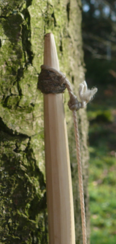

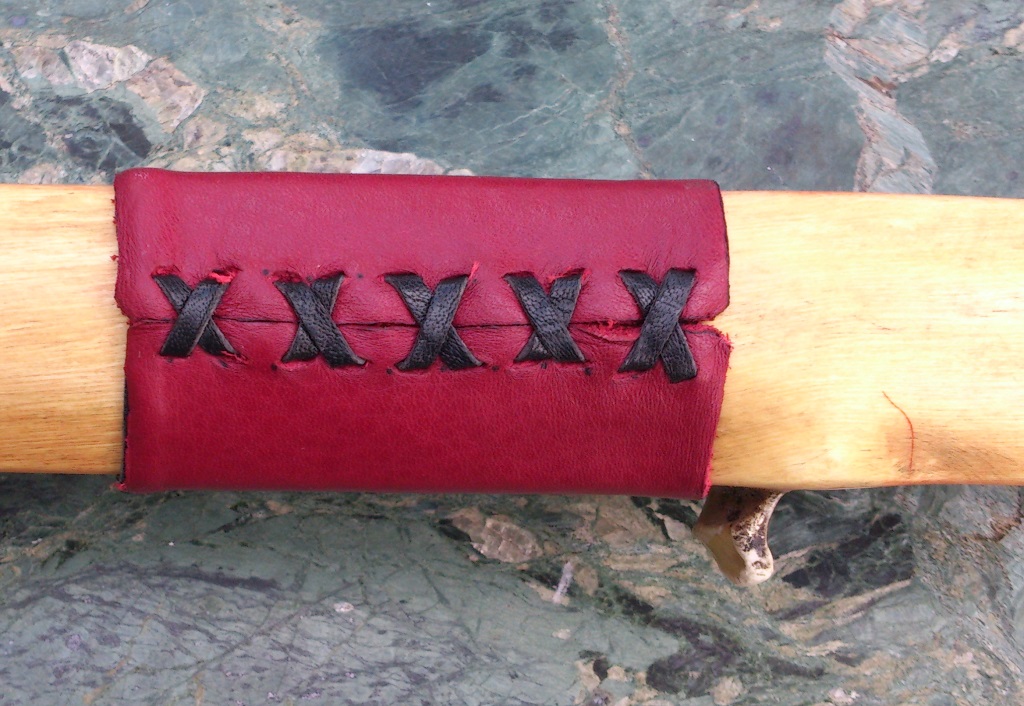

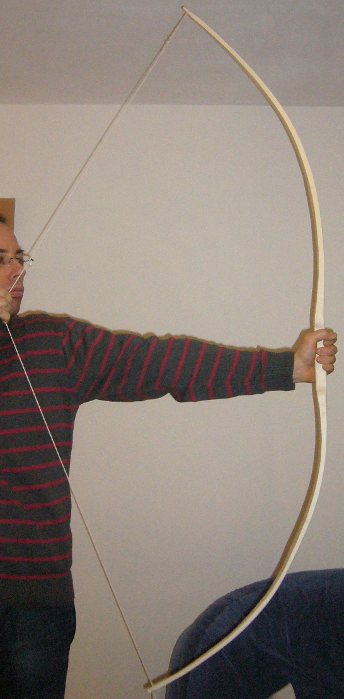

Hallo zusammen, hier nun die Präsi von meinem ersten Sap-Bogen.
Hier der Link zum Bau-Thread:
http://www.fletchers-corner.de/viewtopi ... 3&start=15
Hier meine neue "schwarz/braune Haselnuss"
Daten:
Holzart: Haselnuss
Länge N/N: 175 cm
Zuggewicht: 32 # bei 28" Auszug
Design: vollpyramidal
Fadeout B/T: 44 mm / 19 mm
Nocks B/T: 13 mm / 12 mm
Sehne: 10 Strang Dacron B50
Finish: Clou Wasserbeize Eiche mittel und Schwarz, Schellack Astra und Superoir
Griffleder schwarz
Gewicht mit Sehne u. Leder: 530 g
Bilder: Ich hoffe der Bogen gefällt euch.
