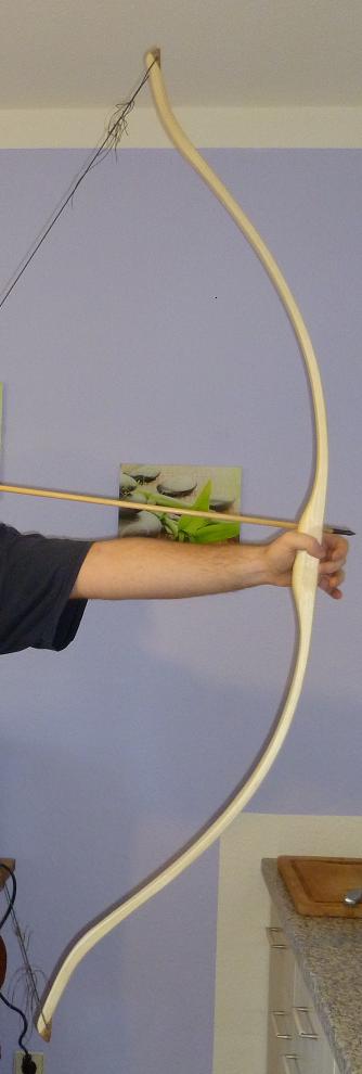

Re: Eschenrecurve
Ich finde der obere WA könnte noch ein bischen Biegung vertragen.
Die Perspektive des Fotos ist aber auch nicht wirklich geeignet für eine optimale Tillerbeurteilung, find ich.
Gringo
Gringo
- Benedikt
- Beiträge: 3169
- Hat gedankt: 3 Mal
- Hat Dank erhalten: 98 Mal
Re: Eschenrecurve
Bogen waagerecht oder genau senkrecht.
Ich denke, der obere WA könnt ein gaaanz kleines bisschen mehr ab dem zweiten Drittel biegen.
Gruß Benedikt
Gruß Benedikt

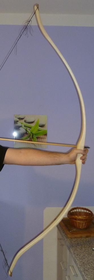

Re: Eschenrecurve
Hi also hier nun das aktuelle Ergebnis meiner Bemühungen. Die Perspektive ist leider wieder nicht die beste ( ich habs echt versucht und auch schauen lassen aber es wollte nicht in die Senkrechte sorry
Ich denk aber ich habs geschaft.
Hier nun das Bild:
Hier nun das Bild:
